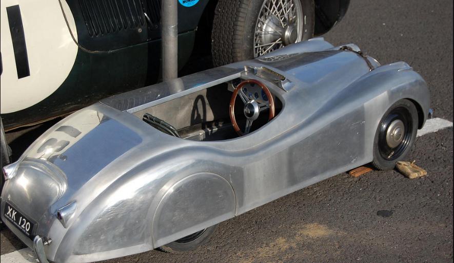

Мне кажется что производители неправильно позицинируют свои трехколесные спортивыне веломобили типа Квеста как "транспортное средство на каждый день". Это не соответсвует действительности! Поэтому и рынок таких веломобилей составляет 100-150 штук в год!
Как может быть Квест ТС для ежедневного использования если у него:
1) неудобная посадка/высадка
2) тесная кабина
3) устойчивость под вопросом
4) огромный радиус разворота (как у автомобиля средних размеров!)
5) маленький и неудобный багажник разбитый на несколько отсеков
6) спорный дизайн. Шурикен назвал как то Квест пенисообразным. Что то в этом есть :) Возможно при взгляде на Квест у многих будут разные странные ассоциации. Потому что эти веломобили выглядят странно с точки зрения обывателя.
Мне кажется веломобиль как ТС для повседневнего использования (по крайней мере во время велосезона) должен быть избавлен от вышеперечисленных недостатков. На ум приходит автомобильный подход:
1) 4 колеса
2) багажник между задними колесами
3) несущий кузов
4) довольно высокая посадка и почти верткальная спинка сиденья для хорошего обзора в городе
5) дизайн кузова приблеженный к автомобильному

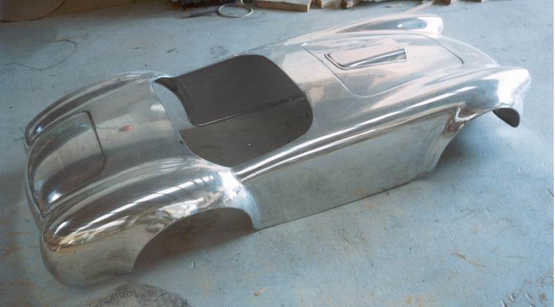

Как вам дизайн таких детских педальных машинок "Ягуар"? :) Я уверен что большинству больше понравится такой классический дизайн чем тот что у Квеста и ему подобных спортивных веломобилей...
Добавлено через 4 минуты 50 секунд:
Добавлено через 3 минуты 41 секунду:
