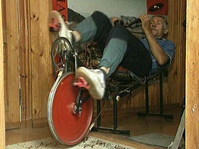

Тренажер Дашевского

bandanschik писал(а):
Тренажер Дашевского
Ты просто находка этого сайта! :D

У Дашевского на фото тренажера вроде маховик для более реалистичной эммитации нагрузок...

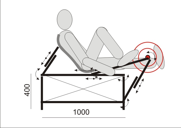

Обдумываю в общих чертах концепцию тренажера. Поделюсь мыслями, буду благодарен за участие, так как своих мыслей не очень-то много и путанные они какие-то :lol:
Цель: Создание тренажера, позволяющего максимально реалистично эммитировать посадку и передвижение на любом типе веломобиля как для тренировок, так и для проектирования веломобилей.
Задачи:
1. Возможность установки любых веломобильных сидений.
2. Достаточно широкий диапазон регулировок перемещения и наклона сидений, высоты педального узла, положения ручек руля.
3. Проектирования привода, позволяющего максимально эммитировать дорожные нагрузки.
4. Использование общедоступных технологий, частей и комплектующих.
5. Возможность снащения приборами измерения мощности, велокомпъютером, пульсометром, компасом :) .
6. Возможность полной или частичной разборки для транспортировки в легковом автомобиле?
7. Невысокая конечная стоимость изделия.
Предлагаю начать с этого, а когда определимся с задачами, то можно будет обсуждать конкретно по каждому из пунктов...
Добавлено через 10 часов 6 минут 38 секунд:
Материалом каркаса (а собственно из него и состоит тренажер) будут итальянские хромированные трубы D25*1мм и фурнитура для их сопряжения. Выбор обоснован общедоступностью, возможностью многократной переделки без сварочных работ, эстетичным внешним видом и ценой, сопоставимой с обычными водопроводными и профильными трубами с учетом трудозатрат на обработку, покраску, сварку, стоимость грунта, краски и т.д.
Вопрос крепления трансмиссии и ее настройка на таком каркасе не вызовет проблем. Думаю, что для конструирования первого образца это идеальный вариант.
"Ездил" на заводском тренажере; - не понравилось - нет эммитации движения накатом, т.е. нагрузка на шатунах всегда постоянная... Думаю использовать маховик (как на фото у Дашевского), а так же электрогенератор как регулятор нагрузки. Сопротивление вращению шатунов можно будет регулировать увеличением энергопотребления. Снимаемую с обмоток генератора мощность можно отслеживать и фиксировать электроизмерительными приборами.
Можно начинать проектировать каркас..
Добавлено через 2 часа 8 минут 54 секунды:
Нарисовал рисуночег. Пока в 2D - так проще определиться с основными размерами. С каркасом, поворотными и телескопическими элементами проблем не будет - стандартная фурнитура, а в дальнейшем будет видно..
Трансмиссию планирую так: на одном конце трубы система, а на другом - кассета безо всяких натяжителей. С кассеты и будет сниматься мощность, но этот момент пока недодумал. Постараюсь придумать без лишних натяжителей, промежуточных роликов и т.д.

я бы сделал из квадратной трубы 25на 25 стенка 2 и рамы детского велосипеда.подразумеваю китайский велик с колесами на 16. подниматься выше уровня пола я бы не стал. так легче и компактней. мебельные трубы--мне они не очень нравяться --хлипкие . хотя и блестят.фото упрощенного тренажера который можно крутить стоя и сидя

Понравилась идея с лопатками на колесо, но не из-за обдува, а по причине моделирования нагрузки сопротивления воздушного потока.
Я уже писал и еще повторюсь, что тренажер задумывался еще и как устройство для моделирования посадки на любом типе веломобиля. Такое устрйство значительно ускорит постройку веломобиля без последующих переделок, да и педали можно покрутить изменяя при этом углы, наклоны и т.д., подобрав для себя оптимальную посадку как на основе ощущений, так и показаний приборов. Всех проблем конечно не решить....
Да, мебельные трубы не очень-то прочные, однако попарно в "квадратной" конструкции рамы тренажера выдержат, а к тому же прямоугольники труб можно стянуть тросами как на рисунке.

25*25 квадрат прчнее будет... Мой вес не превышает 65кг, опыт использования труб, фурнитуры под значительными переменными нагрузками имеется, так что и сомнений в прочности соединений нет, а если и возникнут, то есть такая фурнитура, кторую можно соединить с трубами сваркой. Советы сделать тренажер из более прочного материала вполне обоснованы, но только тогда, когда есть готовый рабчий проект (т.е. тренажер уже бы сделан и испытан), особенно, когда панируется массове производсто, то "квадратная туба" наилучший из вариантов.
А я пока делаю рабочий макет, в котором достаточн вопросов...
