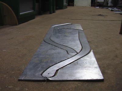

Общие варианты изготовления сидений для лигерадов и веломобилей
Жесткие сиденья:

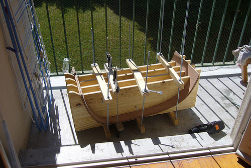

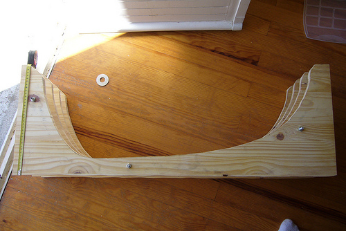

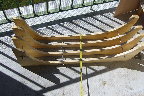

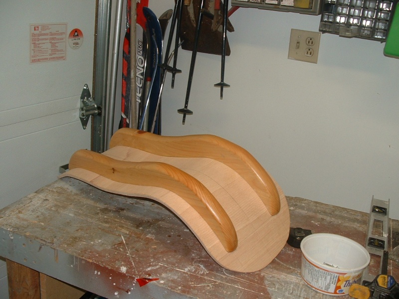

1. Первый вариант - достаточно нетрадиционный для отечественных самодельщиков - выклеить жесткое сиденье из нескольких слоев тонкой фанеры, например, при помощи вот такого приспособления::
Можно добавить ребра жесткости.
2. Второй вариант - выклейка сиденья из стеклопластика или углепластика:

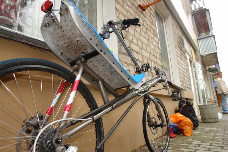

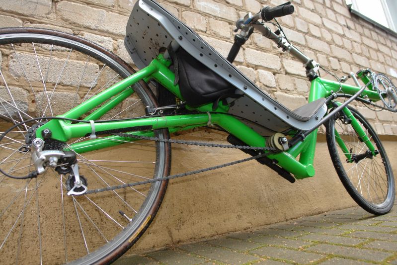

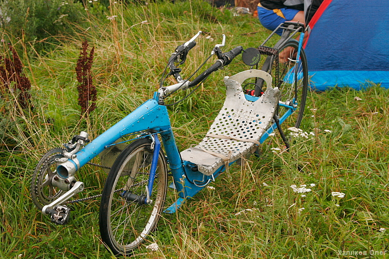

3. Третий вариант - сборка сиденья из гнутого листа алюминия и ребер жесткости, скрепленных друг с другом при помощи сварки или заклепок:

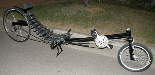

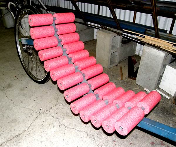

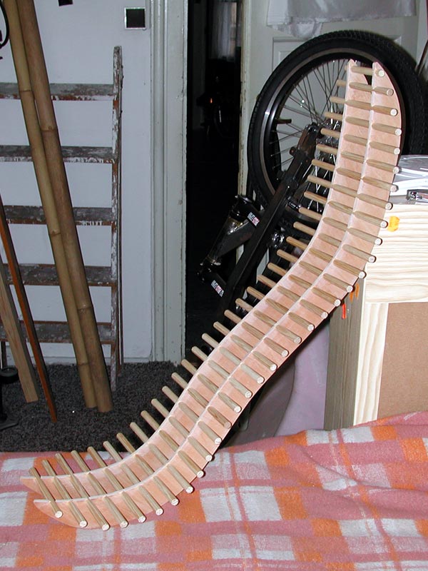

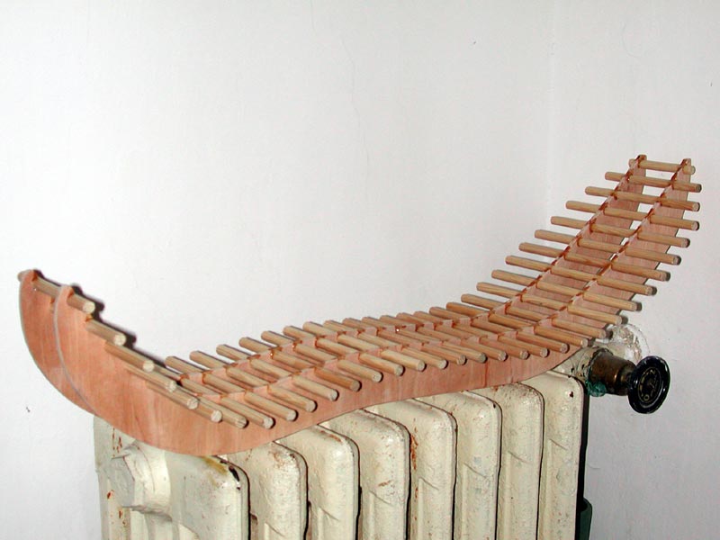

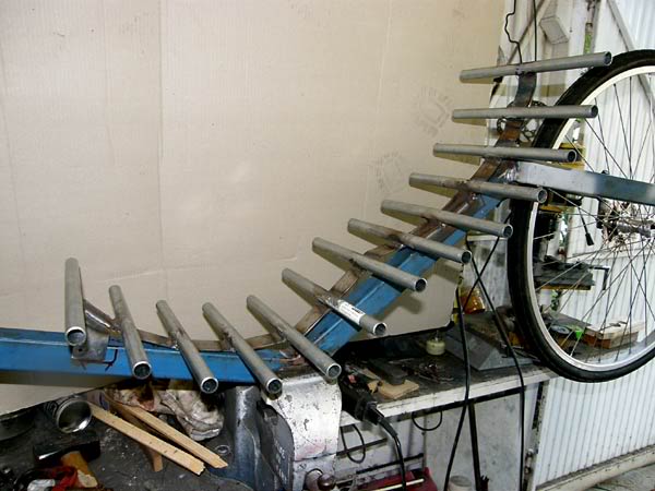

4. Вариант жесткого, но вентилируемого сиденья в виде мягких валиков:

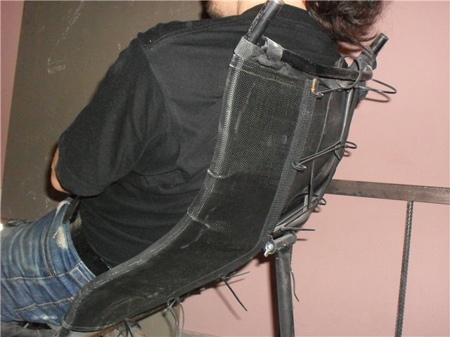

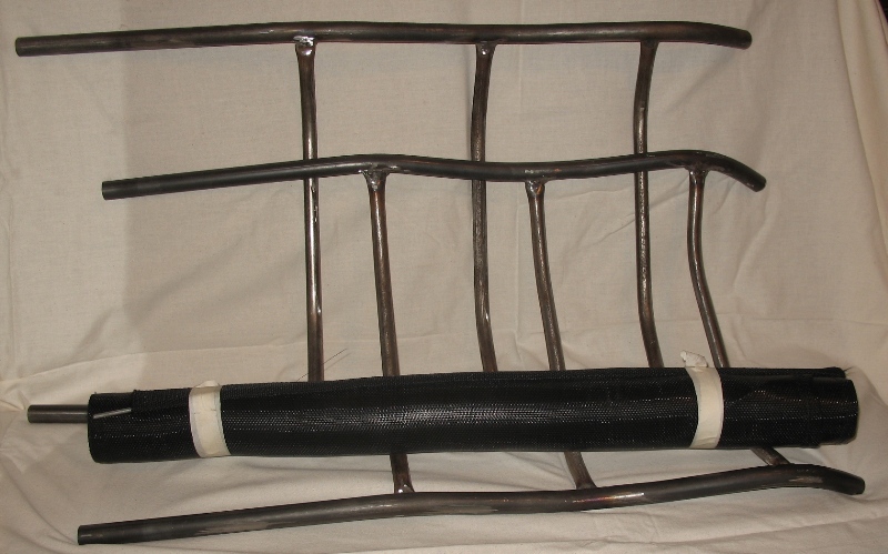

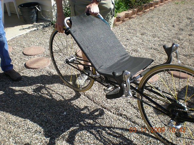

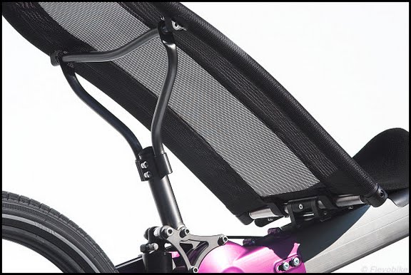

1. Вариант сиденья со спинкой из ткани, натянутый на рамку и мягкой сидушкой:
2. Вариант, где сетчатыми являются и спинка, сиденье - по-сути, это одно целое:

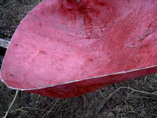

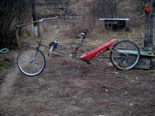

Веломобиль "Вишенка" изготовление сидения.

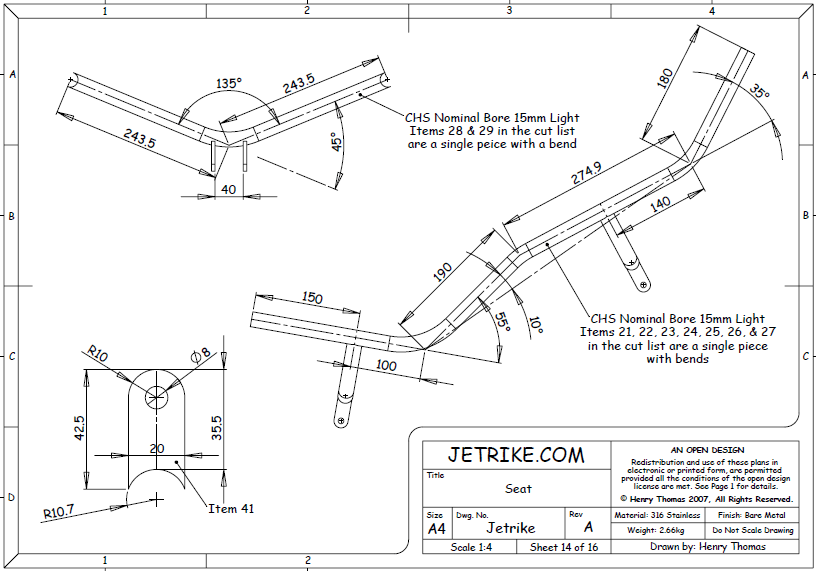

тута http://jetrike.com/jetrike-seat.html

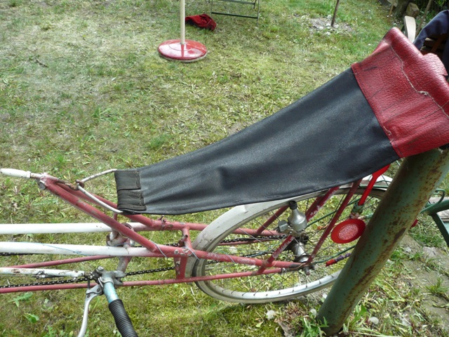

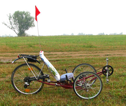

В процессе создания ВМ можно воспользоваться временным вариантом сидения из брезента, ткани...
Комментарий к файлу: ...и "подъяичник" и анатомическая спинка...

как мне кажеться со стороны сиденье на последнем фото больше похоже на гамак.?что в такой конструкции будет препятствовать продольной раскачке при педалировании?

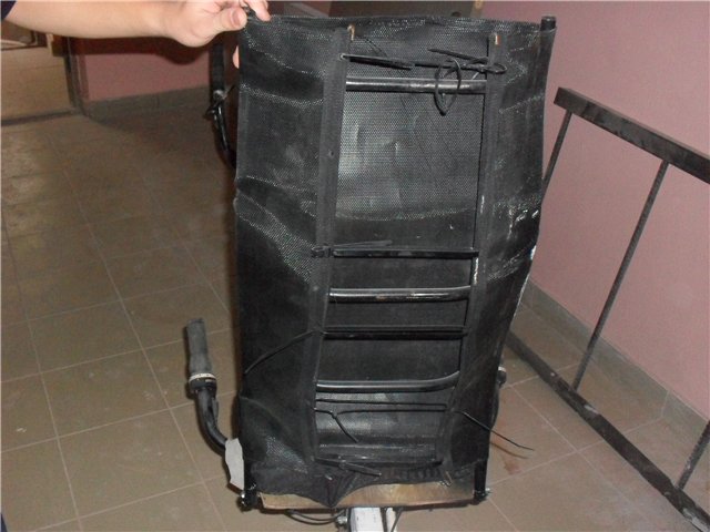

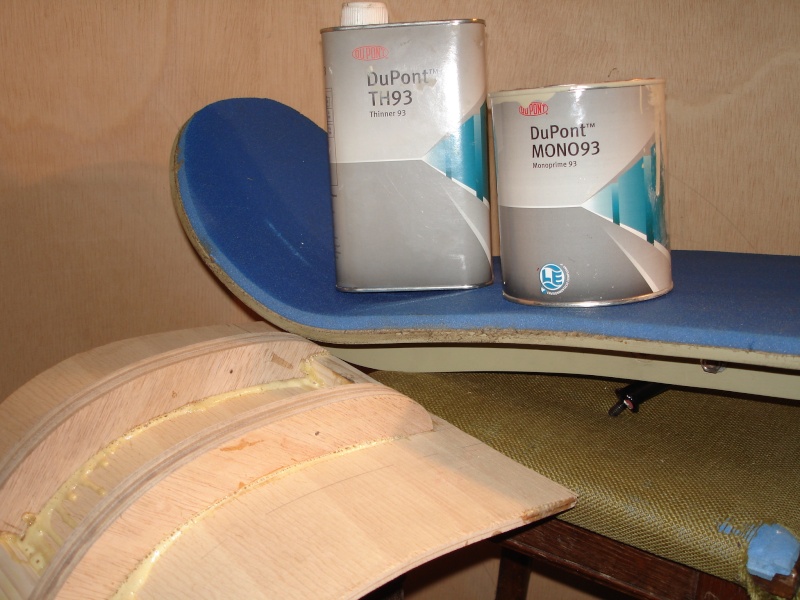

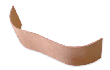

Спинка сидения для веломобиля, изготовление.
Подробнее:
http://luchistoe.ru/index.php?page=shop ... t&Itemid=3

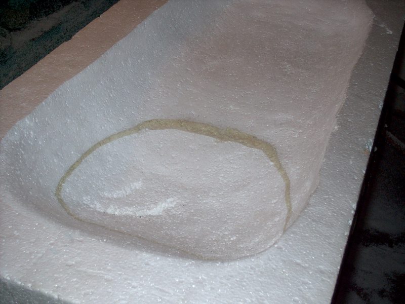

Изготовление подушки сидения для веломобиля,
подробнее можно прочитать:
http://luchistoe.ru/index.php?option=co ... 4&Itemid=3

добавил вариант жесткого сиденья из валиков
Какой марки мебельный лак рекомендуешь использовать?
Сделай чертёж конфигурации спинки с размерами.
Я не понял, спинка получается плоская? Только с выемкой посередине?

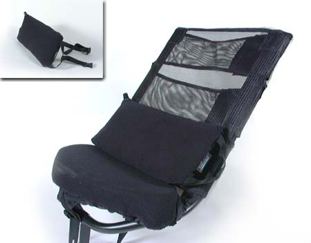

Если не трудно ....ПАЖАЛАСТА дайте ссылку на фото седла с карманом (последнее в первом посте), не знаете сколько будет стоить подобное сиденье и где можно его приобрести???
 Заголовок сообщения: Re: Сиденье - обзор вариантов как сделать
Номер сообщения:#20  Непрочитанное сообщениеДобавлено: Пн фев 14 2011 15:26
Сиденье это можно приобрести в импортной компании ICE Trikes:
http://www.icetrikes.co/
One of the new features on our 2011 trikes is the new Ergo-Flow seat.
We've had a lot of customers ask if they can fit this cover to their older trike.
The seat cover does fit older trikes and can be ordered direct from ICE.
We suggest that the seat cover and foam insert are bought as a pair
The cost is as follows:
Seat Cover
£62.34 +vat
€74.42 +vat
$91.47
Foam Insert
£10.79 +vat
€12.88 +vat
$15.83
http://www.icetrikes.co/community/ice-blog/ergo-flow-seat
Добавлено через 4 минуты 4 секунды:
Причем, это цены без рамы.
