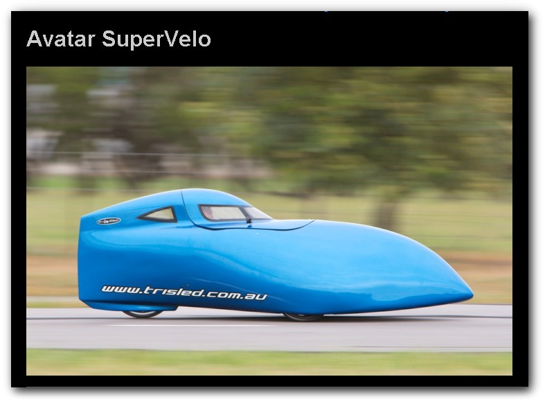

Под впечатлением видеоматериалов которые были продемонстрированы на Овидий вело-моби-фесте
http://www.velodreamer.com/p26.html
, особенно от австралийского быстрейшего в мире бытового веломобиля "Аватар",
Комментарий к файлу: Веломобиль-стримляйнер "Аватар" (Австралия)

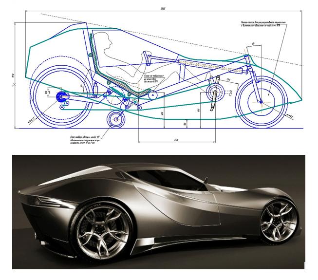

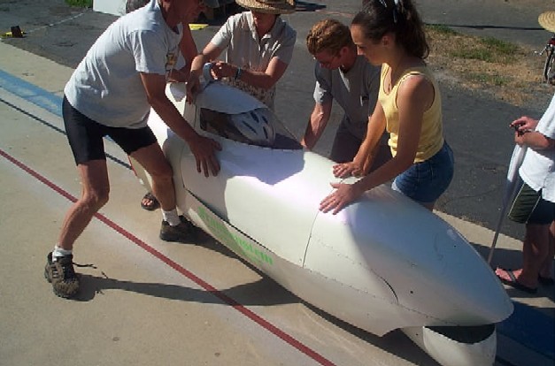

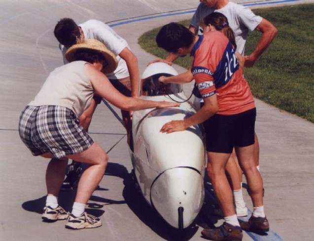

приступил к разработке отечественного бытового двухколёсного веломобиля-стримляйнера повышенной проходимости (учитывая опыт колдобин наших дорог, и филигранной езды по краю обочин наших трасс от беспредела наших фур)
Комментарий к файлу: Стримляйнер "Фантом"
Обращаюсь к посетителям этого Форума скидывать сюда всяческую полезную информацию по поводу этого проекта.

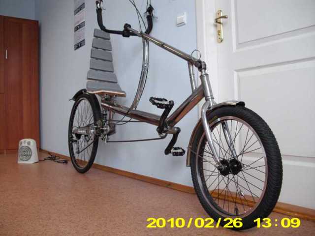

Мои последние достижения: вот этот рекумбент
Комментарий к файлу: Рекумбент для велодальнобоев
чертежи которого найдёте на этом сайте http://vazach.io.ua/

Привет! Очень интересная тема!:) Можешь поподробней рассказать про свой лежачий велосипед? Его ТТХ? Хотелось бы задать ряд вопросов.
Ты хочешь установить обтекатель на существующее или новое шасси?
Какой бюджет твоего проекта?
Из какого материала и где ты собираешься делать обтекатель?
Будь уверен что:
1) стримлайнер годится только для езды по ровной асфальтовой дороге
2) парусность значительно увечиться-внезапный порыв ветра может положить аппарат на бок
3) тема боковых колес обсуждалась на форуме, но никто пока еще не смог предложить хоть какой то приемлемый вариант решения этой конструкторской задачи.

Это Вы сделали углепластиковый лигерад XR2? :)

Углепластиковый лигер делал Алексей (ровента).

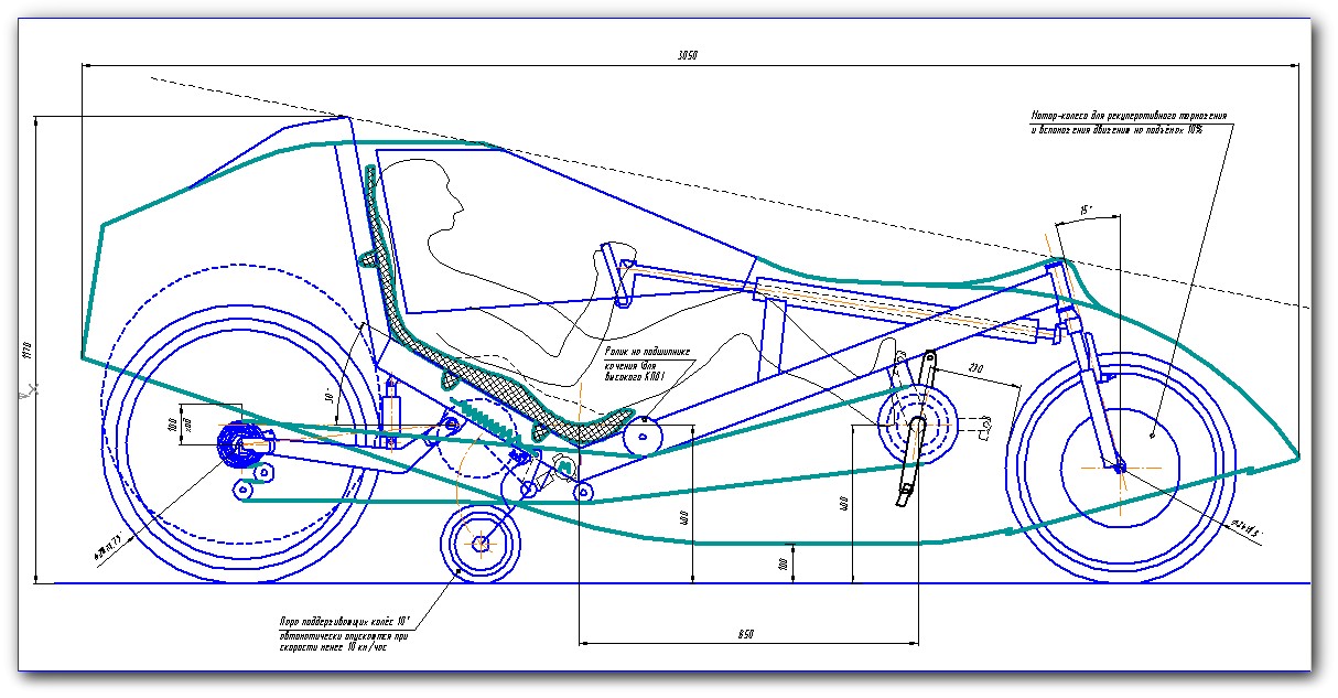

1. Без амортизации передней вилки ты далеко не уедешь. На чертеже ход движения вилки не указан, хотя показана вилка с амортом.
2. Угол наклона спинки - слишком большой . Анатомически наиболее правильным считается угол в 105 градусов от нижнего хода педали
3. Куда ты собрался ложить багаж ? места под него не запроектировано.
4. Где ты собрался разместить аккумуляторы для мотор- колеса и систему управления ?
5. Для автоматики с разворотом поддерживающих колес нужно писать софт и ставить кучу железа на лигерад. Не проще ли придумать ручную систему, чтобы ты сам по месту мог поставить поддерживающие колеса ????
6 Место отжимного ролика имхо должно быть ниже. И участок цепи от отжимного ролика до передней системы я бы упаковал в трубку. Поскольку он будет в непосредсвнной близости от ног и будет их постоянно пачкать.
7. Размеры на чертеже проставь большим шрифтом. Не читабельно.
8. Ну и личное имхо. Девайс по задумке конечно жестокий. Вот только стоимость у него реально будет не меньше 3-4 килобаксов.
Ну и все-таки хочется улышать примерные ТТХ этого девайса - планируюмую грузоподъемность, габариты,скорость, весовые характеристики. Потому что его как-то нужно будет хранить и перевозить в случае необходимости.

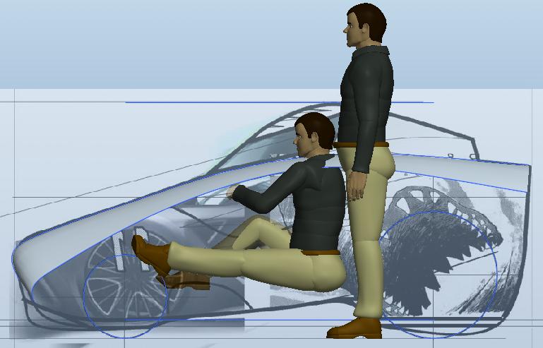

Вот мое понимание задачи...
Я думаю применение 20" колеса спереди более рационально.

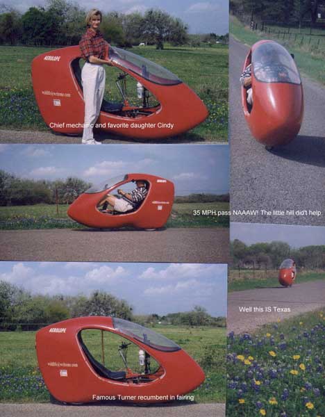

Вазач, обратите внимание на Aerolope, стримлайнер для повседневного использования конструции Б. Заколдаева:
http://velomobile.org/forum/viewtopic.php?f=47&t=4180&p=4693912&hilit=%D0%B7%D0%B0%D0%BA%D0%BE%D0%BB%D0%B4%D0%B0%D0%B5%D0%B2#p4693912
Я думаю такой стримлайнер представляет из себя очень гармоничный компромисс между обтекаемостью, практичностью и стоимостью изготовления.
Мне кажется Заколдаев предложил успешное решение проблемы остановки/старта и посадки/высадки, а также проблемы вентиляции и сильной вибраци и шума, которые присущи аппаратам с полностью закрытым корпусом.

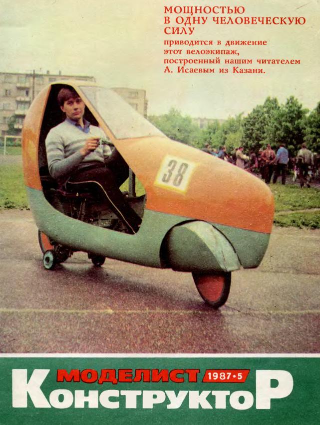

Вазач, вот интересный вариант с убиранием переднего колеса в обтекатель.
Данное решение уменьшает мидель в передней части байка.
Исполнение правда не очень, но идея отличная.
А мой вариант, - подвижный диск, закреплённый на перьях вилки, плотно прилегающий к днищу.
В таком варианте ширина обтекателя будет больше :mrgreen:
- но зато и боковое обтекание на случай внезапного порыва бокового ветра тож будет получше; - на то и рыбообразный мидель как в рекордных аппаратах гоняющих за 100 км/час исключаю, взяв за прототип более тихоходный ботинкообразный Аватар. Плюс появляются места по бокам под палатки, спальники, кастрюли, торпеды с водой ... - багаж сзади из соображений аэродинамики, исключён. И конечно же максимально надо оголять колёса для максимального уменьшения той же парусности от боковых порывов ветров. И ездока я положил уже не на 45 градусов спинкой к асфальту, как на моих рекумбентах, а уже на 30 градусов, опять таки скорее больше ради меньшей боковой парусности, чем лобового миделя, учитывая также и более солидные объёмы аппарата, в отличие от лигерадов от ненароком наездов какой-нибудь фуры :)
А вот подвижный диск, закреплённый на перьях вилки - это я и имел ввиду, только в передней части прилегает поверх днища, а в задней части - под днищем. И не обязательно слишком уж плотно; - аппарат проектируется скорее не рекордный, а серийный на продажу, что танк Т-34, всё для боя, всё для победы, но не более, оптимального соотношения цена-качество :)
Ладно, пошол спать; - завтра буду разбирать тут всё по порядку ... :hand:
Багажный отсек по бокам это увеличение миделя, сзади - увеличение коэффициента аэродинамического сопротивления.

А вот по поводу уже построенного лигерада у меня к аффтару ряд вопросов. Прежде всего с тем, как на нём держится равновесие? А если ехать с оной рукой? У меня есть опыт постройки аппарата с карданным рулевым. Опыт однозначно неудачный. Хотелось бы понять причины моих проблем.
 Заголовок сообщения: Re: Стримляйнер "Фантом"
Номер сообщения:#16  Непрочитанное сообщениеДобавлено: Пт окт 08 2010 11:55
Саш, от тебя позитива фиг дождешься.
А опыт может быть неудачен может быть потому, что у тебя руль слишком широкий стоял - на украинских конструкциях стоит узкий руль - им махать не надо.
