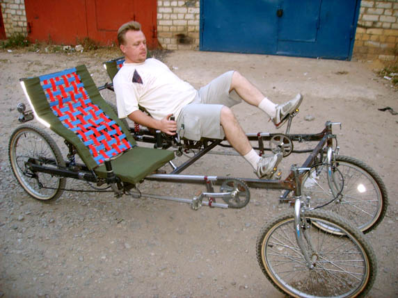

:whistle: Поздравьте меня! Вот и я выдал на-гора кое-что полезное! ВМТ-2а- это ВелоМобиль Туристический 2-местный модификация а. Сегодня с другом, привлечённым к постройке, наконец-то выехали обкатывать нашего железного коня. Что можно сказать? Ход тяжеловат, причины буду искать и устранять либо уменьшать. Задняя подвеска чересчур жестка. Здесь как говорил один деятель: "Хотели как лучше, а вышло как всегда". Жесткость пружины не знал, потому и с рычажностью переборщил. А в остальном- весьма гут! Народ очарован. :dance: Пока общее фото, более детальные будут позже, в процессе доводки агрегата.
Комментарий к файлу: Я и мой ВМТ-2а.

Больше всего понравилось выражение лица: ВОСХИЩЁННОЕ! Определённые сомнения насчёт высокого ц.т. и комфортности посадки. Всё предельно просто и лаконично, хотя, возможно, и не совсем оптимально. У меня, например, клиренс всего 105 мм, и это уже "диагноз" (всё, что намного выше, воспринимаю с трудом). ПОЗДРАВЛЯЮ! Доказали на практике, что Вы - человек дела.

Поздравляю!:) Проверьте развал-схождение колес и их параллельность. Почему вы не поставили переднюю подвеску? Она не менее важная для комфорта и безопасности чем задняя.
Кстати сколько весит ваш веломобиль?

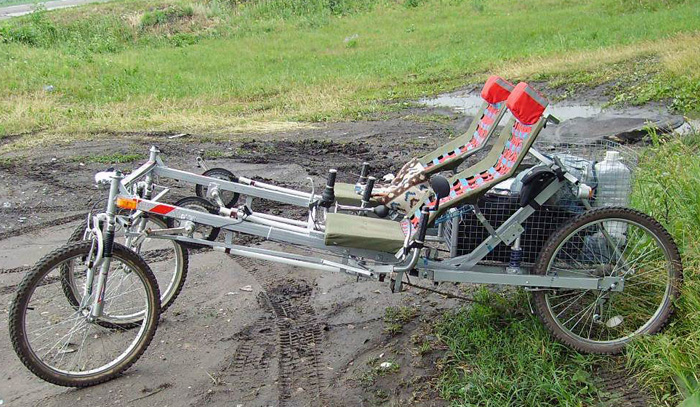

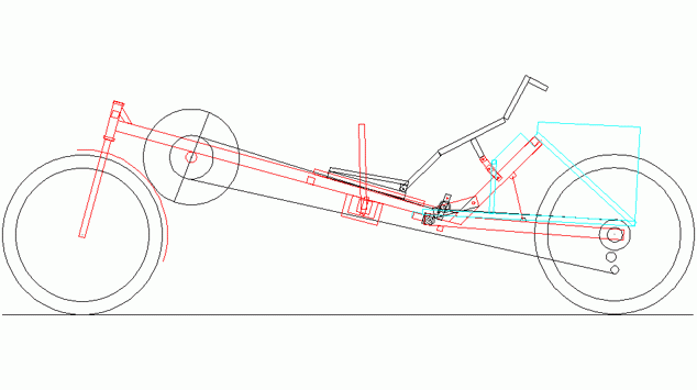

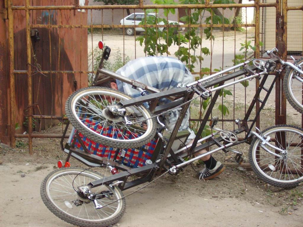

Передней подвески пока нет потому что делал из деталей порезанных велосипедов, а на них не было подвески. В планах купить пару амортизированных передних вилок. Пока по сильно неровной поверхности в гаражном кооперативе ездит вроде неплохо. :) Сколько весит- не могу пока точно сказать, не взвешивал, позже взвешу. Отжимные ролики есть- прилагаю фото. :lol: И чертёж заодно. Вообще- подвеска позволяет сделать чуть пониже.
Комментарий к файлу: Авария. Хорошо видны ролики.
Комментарий к файлу: Чертёж

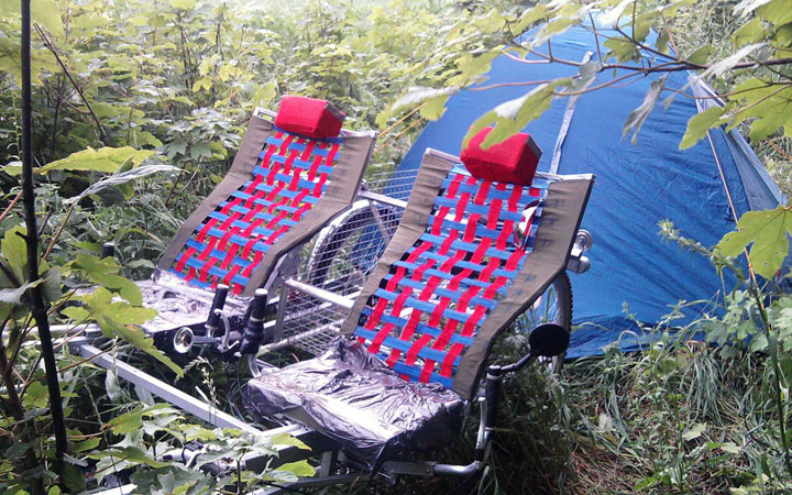

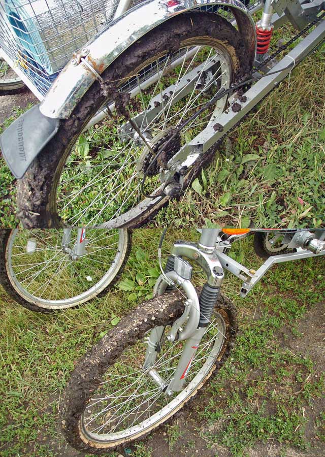

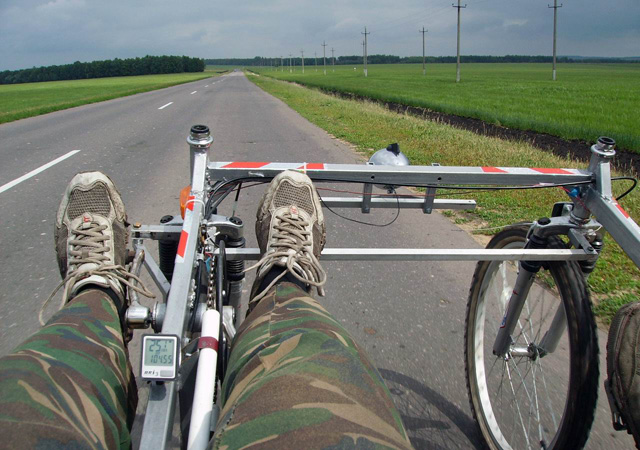

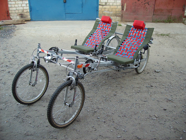

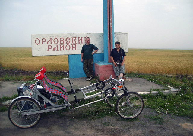

Модернизировал до модификации "б": поставил амортизированные передние вилки, немного изменил упор сидений. Заодно и покрасил в серебрянный цвет. Назвал соответственно "Сильвер". :) На прошедших выходных съездили с товарищем на "Сильвере" в поход. Намотали на колёса 135 км. Машина оправдала себя в полной мере, однако поход показал, что и для длительной езды на лежачей велотехнике необходимо тренироваться. Ещё: довольно сильно болела верхняя часть задницы после 3-4 часов езды. Причина- ИМХО, не совсем удачные подголовники, не дающие менять положение (выше- ниже).
Комментарий к файлу: Половина пути "туда". Пройдено около 40 км. Граница района.
Комментарий к файлу: "Сильвер" на привале. Сиденья накрыты целлофаном от дождя.
Комментарий к файлу: Дождя боялись не зря. Грязь, налипшая на колёса при выезде на трассу.

Комментарий к файлу: А вот так можно ехать с горки. Хорошо виден компьютер.
Причина- ИМХО, в неправильно сделанной нижней части сидения.
Причина в том, что нижняя часть сиденья должна быть ложнообразной, с максимальным углублением как раз в районе копчика. Форма такая нужна для более равномерного распределения нагрузки в районе пятой точки.
Проходил это, усвоил.

неплохой аппаратец... но на фото я увидел что про аккермана забыли?
Рискую показаться "чайником", но что это такое- аккерман?

Я делал на две трети схождение линий на спарках. Так мне больше нравилось!
А называется-рулевая ТРАПЕЦИЯ.
