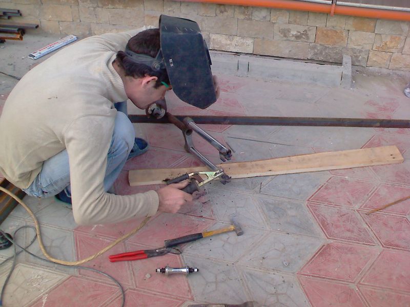

Вчера вечером создал петуха - сформовал и нарезал резьбу... При креплении переклюка на петух надо подкладывать шайбу примерно 1.5 мм толщиной, так как железо из которого сделаны дропы - 4 мм . Ну Вы понимаете...

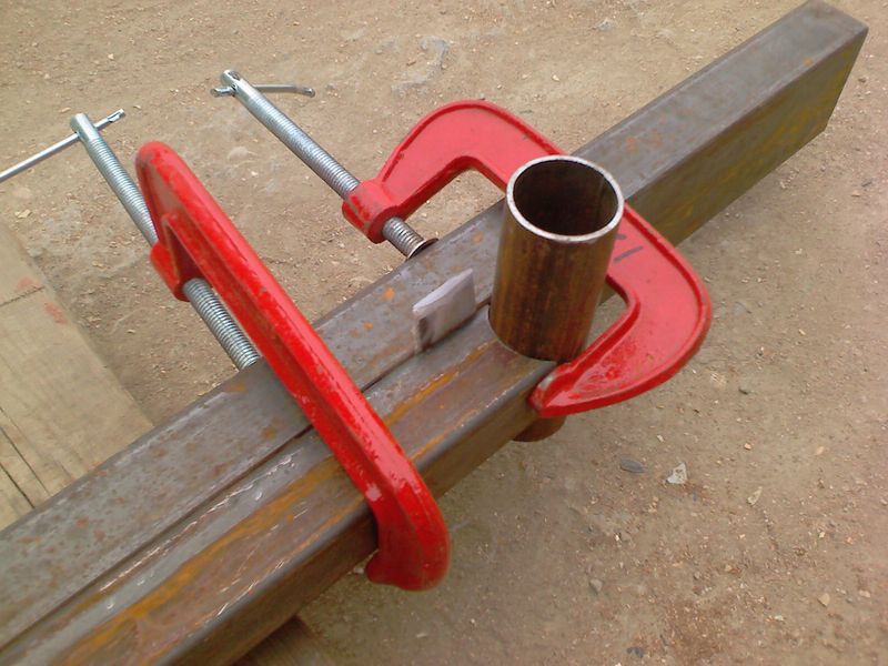

Далее,подошло время ставить перья на стапель для сооружение непосредственно маятника. В качестве стапеля использую профиль 40х80х2.5 метра на него
струбцинами прикрепил перья.Вот фотки...
Изображение Изображение
Серьезная задача, задать паралельность осей маятника.
В качестве оси маятника использую не "нашу" переднюю втулку под эксцентрик.
Но возникла проблема, не могу найти этот самый передний эксцентрик чтобы закрепить перья на втулке жестко, щас они там просто так стоят(на фото имею ввиду).
Кстати, вот фото чудовища с помощью которого производится сварка деталей-- Это Трансформер.Если что.....:):):)

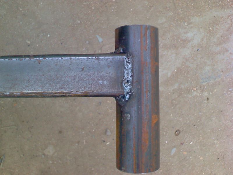

и тут как оказалось я совершил чудовищную ошибку. . . . подумав что теперь будет держаться мертво я . . . . О ГЛУПЕЦ. . . . . снимаю маятник то стапеля и продолжаю варить просто так. Те швы которые сделал вначале . . т.е верхние и нижние получились на удивление очень хорошими.
. . для меня конечно же. . В вот уж что в углах . . . я переваривал несколько раз . . и все равно они внушают ужас. Итак. . .с горем пополам приварил . . . теперь время примеритЬ. И какое же было мое лицо то стороны когда я увидел что ни с одной стороны ни с другой в маятник не лезут втулки Что же делать. . . какую я нелепую ошибку совершил. . . . попробовал разогнуть. . . не тут то было. Согнуть дропы. . . . да ну нафиг- результа не дало. Порезал дропы наполовину . . . согнул -- ноль эмоций. Вставил вело ось, закрутил гайки изнутри и стал раскручивать . таким образом разжимая перья. . . .ипять безрезультатно . . .:( Почти отчаялся . . .зажал струбцинами и стал разжимать . . . и . . . . ВУАЛЯ . . . . разогнул аккурат на нужный размер. . .Кстати Вчера купил передний эксцентрик и китайскую перед.втулку, а то знаете, с моими навыками сварки лучше иметь детали про запас.Иначе--чревато..
Теперь надо снова заварить дропы. . . Завариваем. . . . .. получается лучше чем в первый раз, но недостаточно хорошо. Одним словом самовар да и только. Ну вот вроде и все. . . . .. . . убрался ,собрался домой. И нука приспичило мне проверить соосность.. . поставил втулку под эксц. вставил туда ровный электрод . . . в задние посадочные места тоже положил ровный электрод в качестве оси. . . И как вы думаете? Её нет.. . . Яп. . . . онский бог. . . .соосности нет. . . куда она подевалась?

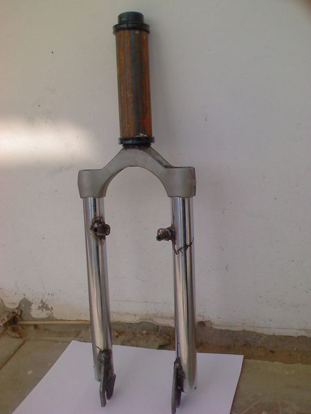

Вилку сварили....Отдал товарищу.Сам боялся прожеч по неопытности. Но
и он скажу я вам не очень сварил, Уши для брейков вообще смотрят в
разные стороны, ну это фигня. :whistle: .....Инш. отрегулирую колодками.
Собрал рулевую, "из того что было" Трубы подходящего диам. не
оказалось, и пришлось взять чуть более, около 40мм диам.и она как
раз влезает в профиль рамы, он тоже 40мм. Под чашки пришлось

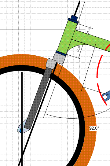

С появлением вилки в "НАТУРЕ" :):) обновился и чертеж... Как видно
на фото угол рулевой без малого прямой, в следствии чего рама стала
чуть длиннее, но длинна аппарата ничуть не изменилась....Трейл также
остался соответствующий (Около 5-6 см)

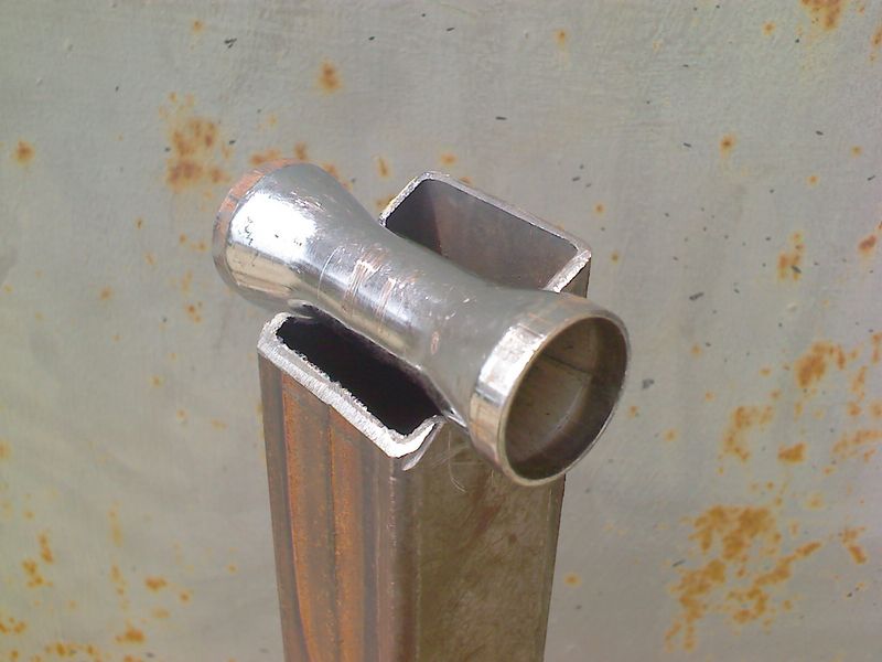

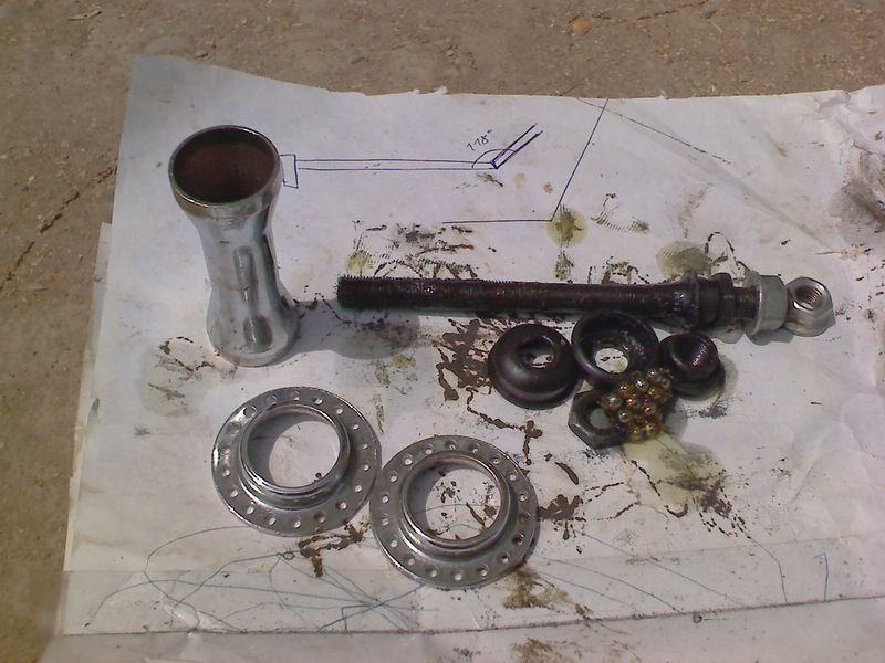

Далее переходим к задней части рамы, где будет находится заветный
шарнир:):)....Он будет выполне из передней веловтулки производства
наших узкоглазых братьев:)))).
Я Думал что корпус втулки К местам крепления спиц(пардон---не знаю
как называется) крепится с помощью резьбы..И долго старался их
открутить,...Ну откуда мне знать, Умнику что туда их можно просто
надеть, Я просто ОФИГЕЛ, увидев как при слабеньком, вскольз ударе
молотка они слетели за милую душу.....
И ВОТ НА ЭТОМ ЕЗДИТ БОЛЬШАЯ ПОЛОВИНА ВЕЛОГРАЖДАН :o :shock: ???????
.......О МАММА МИЯ :pray:

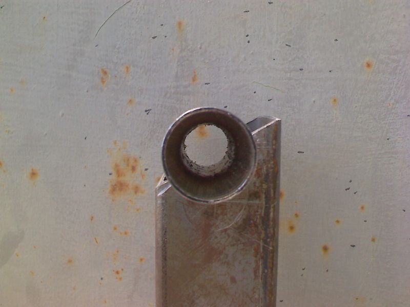

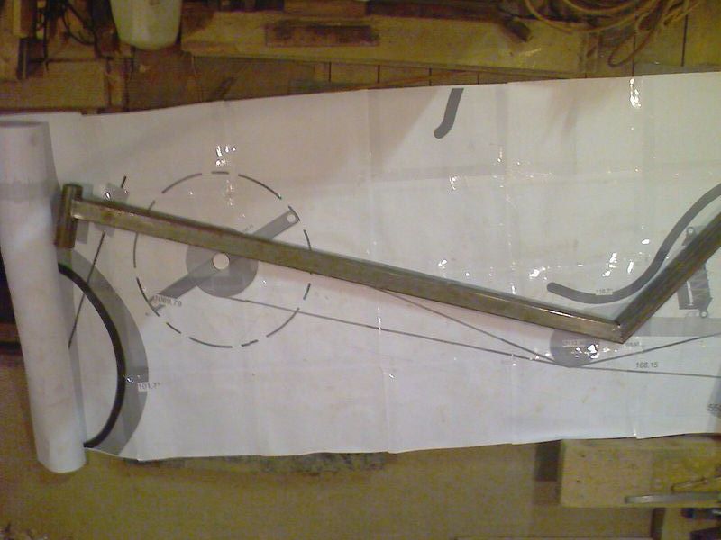

Далее

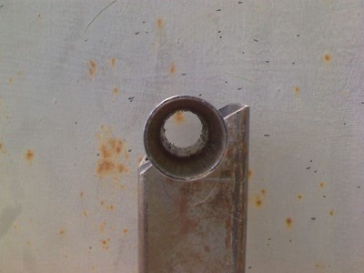

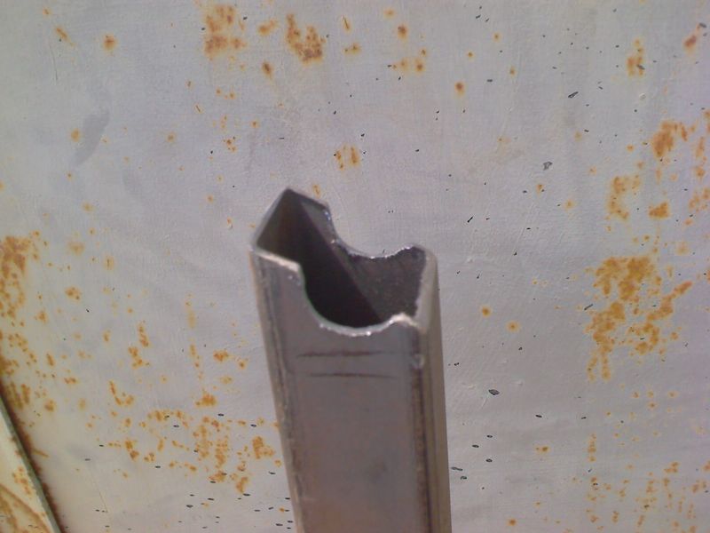

Конец рамы порезал под нужным углом, и с помощь круглого напильника
создал посадочное место для корпуса втулки. На вертикальной(которая
под спинкой седла) трубе рамы, на месте сопряжения в месте шарнира
тоже потом сделаю такое же место.... Но это потом...
Положил, на чертеж, примерил углы....пока все ништяк

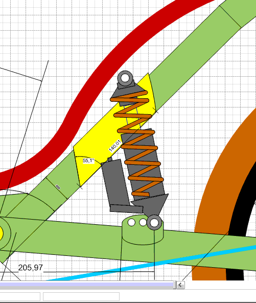

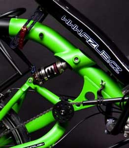

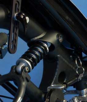

Как видно предпоследнего чертежа амморт должен проходить через
профиль вертик. трубы рамы и крепиться на ее другой стороне. Такое
же решение найдено фирмой AZUB на ряде своих моделей.В
Вот вырезки из фото....(в следующем сообщении)
Но тут как тут, стремительно и внезапно появился косяк с аммортом. :think: :think:
Дело в том что если в раму вваривать КРУГЛУЮ трубу,как на AZUB,то
при нормальном СЭГе в 80кг амморт баллончиком будет стучать по раме,
а то и отлетит совсем....
Ну а если еще попытаться изменить рычаг маятника, то вообще
караул!!!!!!!!, Наверное отлетит все что только может
болтаться:):)....
Если перевернуть амморт балончиком к колесу, может не влезть крыло
или другие покрышки нежели которые есть щас.
Остается одно------взять трубу большего диаметра и сплющить с боков
так, чтобы она стала овальной 14смХ5см.
Вот и скажите , УВАЖАЕМЫЕ, Правильно ли я размышляю, и какую трубу
взять чтобы получить требуемые параметры при расплющивании?????
Работа стоит, Жду ваших ответов и комментариев :think:

дело в том что.....если я опущу амморт вниз....то клиренс будет через чур низкий. Лигерад и так низкий...куда еще.Или предлагаешь каждый раз шкваркать аммортом по камням и бордюрам?
А так неплохой вариант.Спасибо.В следующий раз инш. учту......:)

Я не знаю как это назвать! у нас с acket вилки почти один в один- у мя, точно такой профиль и длина, вроде 55 см!!!!!!!!!!!
Алексей! У меня учитель около недели назад предложил точно такую же идею с амортизатором, сейчас, наверное будем переделывать.... Хотя раньше я считал эту идею "фгнёй"....

Не будет ли верхняя ветвь цепи задевать поперечину маятника под креплением амортизатора? На чертеже проходит впритык... Я так уже облажался, теперь переделываю оба маятника... Грустно. :( :( :(

Добавил запись вместо резерва наверху, Читайте...ЖДУ ОТВЕТОВ :)

я бы вместо одной непонятно какой трубы использовал две стальные полосы шириной 50 мм и длиной - сколько там надо (150? 200?). Согнул бы обе полосы на концах в четверть круга и сварил. Получится овал с нужными параметрами без подбора неизвестной трубы и проблем с ее плющеньем.
