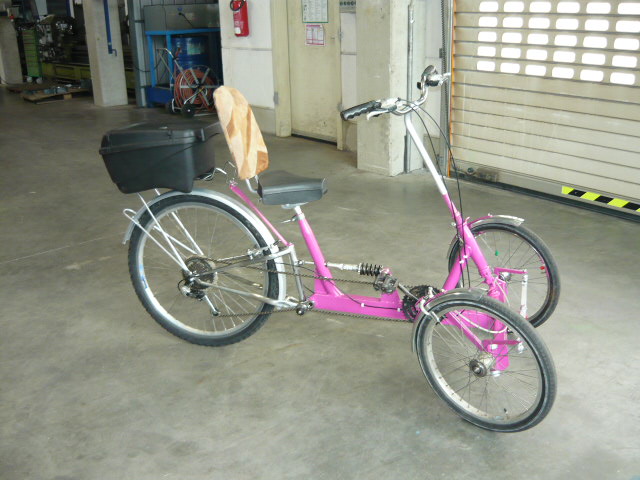

Доброго времени суток! Хочу показать первые успехи. Вобщем планировалось 2 велосипеда трайка. Первый, дамский, трехколесный, спереди 2, задняя подвеска, удобная посадка со спинкой, низкий уровень сиденья, чтобы легко слазитьзалазить, ну и со скоростями , так чтобы горки в городе побороть труда не составляло. А трехколесный потому что делался для мамы, а она лет в 50 только в первый раз на него села, ну и соответственно трудности начинаются при показе поворота. Так вот первое фото , а позже сделаю видео на ютуб и ссылочку сюды, где обьясняются отдельные узлы. Второй велик буде позже (П.А.М.2) И так П.А.М.1

Замечательный велосипед получился - низкий центр тяжести, подвеска...
Классное техническое решение задней подвески! :clap:

Заметь - линия действия цепи точнёхонько по направлению сжатия аморта. Знатное кресло-качалка, должно быть, получилось :)

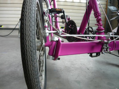

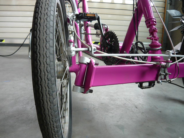

Мне интереснее другое - из чего уважаемый аффтар делал пофоротные цапфы передних колёс, насколько блидко при повороте передние колёса приближаются к ногам и не чиркают ли по педалям и какая получилась габаритная ширина.

Надо промежуточную передачу поставить на ось подвески. Это частично решит проблему сжатия амортизатора, а может быть и полностью.

Номер сообщения:#6  Непрочитанное сообщениеДобавлено: Пн апр 12 2010 11:26
можно простым отжимающим роликом опустить цепь до оси подвески

Там задний треугольник стандартный от готового велосипеда. Просто отжимной ролик не пойдет. Цепь будет конфликтовать с перьями треугольника.
У меня первый лигерад на базе ашанбайка, такой же, в точности, задний треугольник. Как не крути, а лучше метода чем поставить кассету на фривиле без кулачков на ось маятника пока не нашел.

в данном случае необязательно опускать цепь совсем уж к оси, достаточно будет, если цепь пройдет на расстоянии 2-3 см от оси

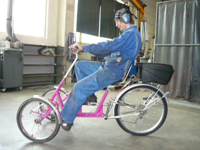

Спасибо за отзывы и советы! Нимного укачивает это хорошо подмечено, не смертельно но переделаем! Забыл сегодня померить... Ну габариты как можно меньше делались, чтоб в дверь проходил, да по длине не корабль напоминал а компактный был. По фоте у мну рост 1,70 гдета можна представить. Канечно фсе замерею. Ноги при повороте как раз не чиркают, я бы даже сказал как разнее не бывает)) Поворотные кулачки вытачивал Батя (патамушта руки не только золотые, но и с нужного места растут). На токарном станке, фрезерный не то что рядом не стоял , им даже и не пахло, да исчо и в трехкулачковом патроне. Кароче эт я павыеживался, Ну к делу. Адин кулак эта три подшипника, Сверху упорный и радиальный и снизу радиальный. На этой же фоте можно увидеть и другие вещи. Например расприделитель тормозов передних и такая хренотенька позволяющая ось руля ставить под другим градусом... Кароче опять наговорил....

а мой с сыном опыт эксплуатации кенгуру вообщем оказался не очень. сыну понравилось только ездить на кенгуру на двух колесах. при езде по пересеченке больше кидает по сторонам от наезда передними колесами на выбоины. . наверно будем разбирать.насчет подвески на п.а.м. 1 --то мне кажеться она там и не очень нужна.если сделать руль покрепче то при подьезде к колдобине можно будет привставать. а сиденье подобрать более широкое и мягкое. можно даже от мотовелосипеда или мотоцикла.а вообще аппарат получился внешне очень даже привлекательным. так держать!!!

По бардюрам я поездил, так как сидишь давольно низко не очень и кидает , я ожидал худшего. До этого батя делал трехколесник с 2 задними ( одно ведущее) так с этим не сравнить, нету ощущения переворачивомоести (мля) на поворотах. На двух колесах я тоже дизилил...Эх как каскадер, сразу с трициклом (квад?) асоциации. А на счет подвески.... ну есть энта пружина, ну как ее не использовать? А по колдобинам еще отьезжу да отпишусь, сиденье широкое да еще и с пружиной, слижком уж и по этому мы ее застопорили, вся спинка назад наклонялясь, получалсь и еще вниз из за амортизатора уходит... Вот

вот пример достаточно простого решения viewtopic.php?f=46&t=4012 . при наезде на большую колдобину можно упереться в руль и спинку сиденья.если что заинтересует напишу подробнее.

Спасибо, но если честно то не думаю что мама будит в спинку упираться или привставать, коли пружина куда удобнее приходится. А кресло качалку удалим промежуточной передачей, там лишь втулочку , оську и звездочки на стандартные подшипники посадить и делов то. Как переделаем отпишусь насколько помогло. Кстати созрела идея натяжного механизма, довольно просто функциональна, тоже там и используем.

а мне понравилось лаконичное решение поворотного механизма. добавил в закладки. :handgestures-thumbup:

Карпук говорит, что такие поворотные шарниры крайне недолговечны.

Нужно ставить просто необслуживаемые шарниры, с грязезащитными пыльниками.они дороже, но обычные требуют постоянной смазки и работу в чистых условиях.
в авто такие шарниры в подвеске ходят десятки тысяч километров до появления люфтов, те на вело должны быть вечными.

Скорей рама сгниёт... чем на этой технике хоть что либо навернётся. С момента постройки на нём проехали аж ТРИ раза, ну мож пять. На пам2 я все лето ездил и осень, пока ничего. Может потому что и пыли на велодорожках нету... Как первый раз смазал так вот и вот.
