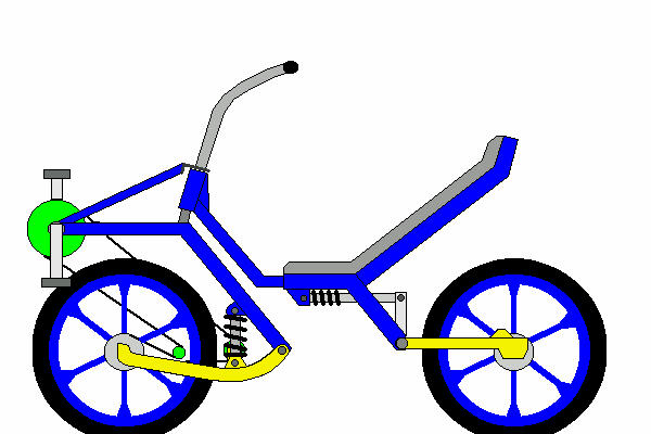

Привет всем!Полазил я по етому замечательному сайту и загорелся сам сделать второй свой лигерад (как они здесь называются).Опыт постройки есть,но в отличие от своего первого,где была только задняя подвеска,хочу сделать полноподвес,естественно,с подвижной кареткой.Обе подвески хочу сделать маятниковые,сзади моновилка и колесо на полуоси.За шарнир задней вилки хочу использовать кареточный узел с моноблоком под квадрат.Вилка будет приварена до шатуна,с другой стороны шатун хочу закрепить перпендикулярно вилке,чтоб толкал амортизатор под сиденьем.Сиденье может регулироватся взад-вперед,но не просто так,а с задней частью рамы,т.е. при большем росте седока база лигерада увеличится (одна квадратная труба заходит в другую и зажимается),при желании его можна легко разобрать на две части.Всю раму и переднюю вилку думаю сварить из квадратных труб.Беспокоит меня большой изгиб цепи,но вместо ролика думаю применить звезду диаметром 13-15см на силовую ветку цепи.Вообщем,с рисунка все понятно,хотелось бы услышать конструктивную критику и дельные советы по поводу данной схемы :)

Задняя подвеска выглядит подозрительно :think:

Какие ты планируешь колеса ставить?
Ты думал про КПД такого привода? Почему нельзя сделать многоскорстную передачу на переднее колесо напрямую?

Такие как на рисунке.26',лепестковые,дисковые тормоза сам ставил на них :)Так 7 ступенчатая трещетка стоит на колесе :)А через ролик мне кажется целесообразнее будет,верхушка ролика будет чуть ниже линии ведущая звезда-шарнир вилки,при нагрузке (когда я сяду),будет на одной линии и работа подвески (думаю 10-12см хода) не будет сказыватся на натяжение цепи

размещение ролика на желтом маятнике заставит подвеску немного сжиматься при каждом толчке педали - для устранения этой проблемы стоит перенести ролик на синюю трубу, куда-нибудь пониже к шарниру
трубы длинные... передняя подвеска выглядит нежесткой в случае легких труб или тяжелой в случае прочных
надо думать дальше
задняя подвеска выглядит неплохо, на мой взгляд

А как ты тормоз на переднем колесе будетшь делать?
И попробуй прорисовать В МАСШТАБЕ, а не прямыми линиями под 90 и под 45.
Хотя я не понимаю, зачем плодить это ***, когда Олег выложил в открытый доступ действительно сильные, пионерские наработки.
А такая подвеска при ходе отбоя будет буквально останавливать лигерад при переезде препятствий - Карпук об этом тоже писал на форуме.

На колесах стоят диски,на вилке снизу остается приварить крепление под суппорт,если что на вилке имеются стапели под вибрейки...В МАСШТАБЕ нарисовать не могу - компа нету,рисую на телефоне.А подобную вилку я видел в разделе "передняя подвеска"-ето тоже ***?

Я не думаю, что Карпук прав насчет подвески - это раз, и второе - он говорил, что подвеска с рычагом, направленным, как на этой картинке -вперед - меньше тормозит лигерад, что с направленным назад рычагом. Я не думаю, что он прав.
И второе - такие подвески при торможении действительно немного разжимаются и приподнимают "морду" лигерада. На этой подвеске рычаг довольно большой, так что "подъемная" сила тормоза вполне может скомпенсироваться увеличением веса на переднем колесе при торможении, так что не думаю, что влияние тормозов на переднюю подвеску будет таким уж устрашающим. Надо пробовать.

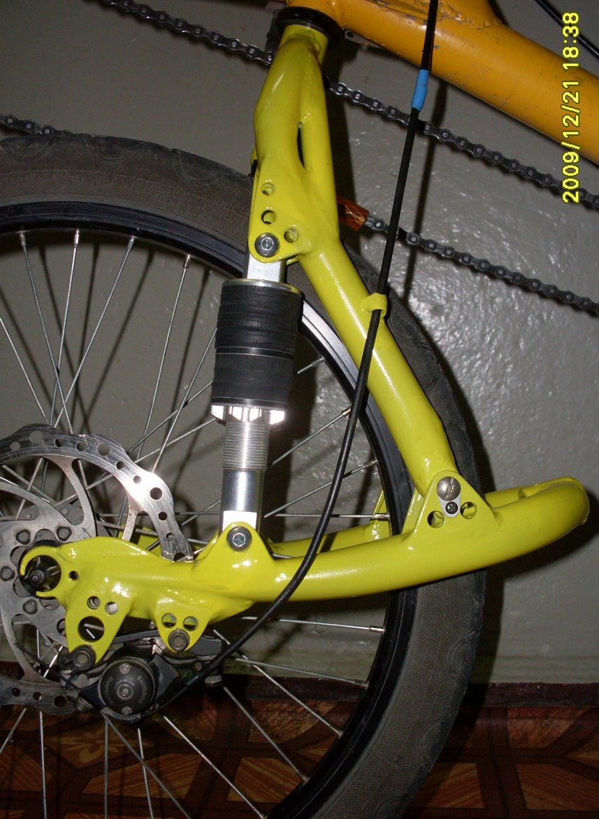

Разве ето не похожая вилка?

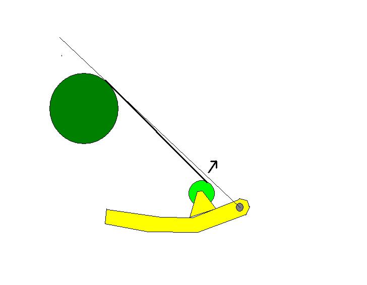

Примерно так хочу сделать,чтоб цепь не дергалась

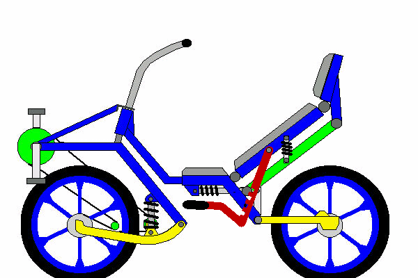

После длинного перерыва снова взялся за листок и бумагу,то бишь телефон и графический редактор.Начал мудрить над таким узлом,как регулируемый наклон сиденья на ходу.Еще хочется сделать подголовник,но меня смутила мысль,что при опускании спинки угол подголовника будет менятся,а ето нехорошо,потому что голова одинаково должна смотрет вперед :) Вот и нарисовалась такая паралелограмная схема.Угол подголовника остается неизменным при любом наклоне сиденья.При нажати на красный рычаг паз отодвигается от штыря на раме,спинка пружинит седоку в спину,и етой же спиной регулируется наклон,рычаг отпускается и штырь входит в следующий паз.Не знаю,может и громоздко,и сложно,другое что то в голову не пришло.Что думают уважаемые форумчане?

Передняя подвеска не нравится абсолютно.
Кроме того, нарисуй не только его в положении походном, но и с ходами подвески.
Сзади очень не хватает багажника + возможности вертикального хранения.

А зачем всё так усложнять? В реальных условиях не так часто хочется изменить угол.

Джозеф, я думаю что твой вариант имеет такие
Достоинтсва:
1) Новаторский дизайн
2) Оригинальная система изменения наклона спинки. Думаю что ты прав что такая система нужна.
Недостатки:
1) Довольно сложный и трудоемкий общий дизайн (по сравнению с твоим же первым веломобилем)
2) Предложенная передняя подвеска наверняка создаст высокие потери в приводе
3) Маленькие колеса сведут на нет преимущества использования подвесок. Маленькие колеса=повышенное сопротивление качению + значительно хуже плавность хода.
4) Маленькое ведущее колесо предполагает большую (больше 53 зубов) ведущую звездочку если хочешь раскрыть полностью скоростной потенциал агрегата.
Обрати внимание на лучший на сегодняшний день ППВ лигерад "Сильвио". Подумай как можно заменить его подвески на более подходящие для наших дорог, оставив впереди не меньше чем 26" переднее колесо (на фото оба колеса 28"). Я предлагаю внести изменения как изображено на фотке и поставить обычную вилку.

вопрос к Jozef, а собственно почему привод на переднее колесо? чем на заднее не устраивает?

Оба колеса будут 26".Переднюю подвеску,даже если и не такую как нарисовал,все равно буду делать,так как на первом лигераде меня подбрасывало над сиденьем,когда в колдобину попадал :) Хочется сделать максимально комфортабельный аппарат,хоть и в ущерб весу.
