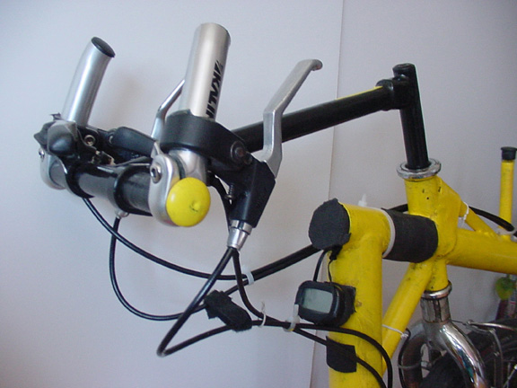

Я давно искал простую надежную конструкцию, позволяющую регулировать руль по углу наклона и надежно закрепить его в различных положениях. Та конструкция, что стоит на Trek R200 мне не нравится.
Вот, нашел на сайте Уоррена:

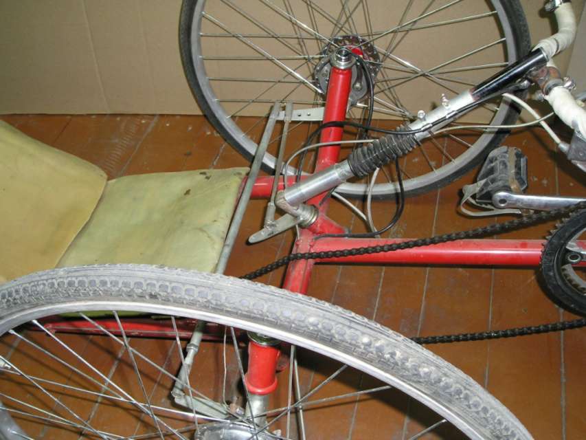

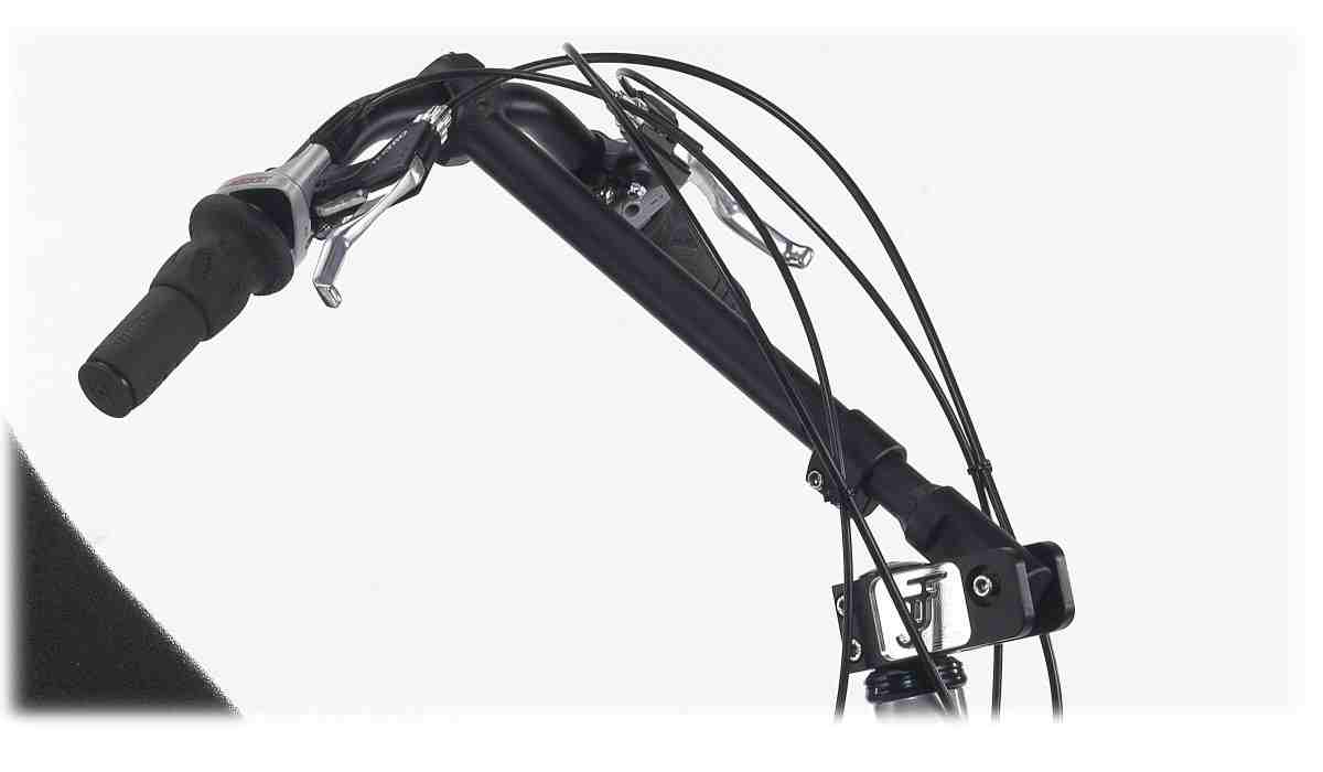

Номер сообщения:#3  Непрочитанное сообщениеДобавлено: Ср мар 17 2010 18:42

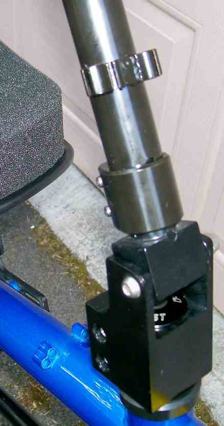

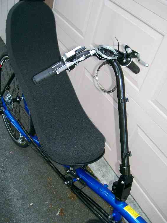

На "лежачих" аппаратах используется руль типа "хомяк" - это когда руки на руле расположены прямо перед грудью. Похоже на хомяка или суслика. :)
Существует много вариантов изготовления регулируемого выноса, и вот один из них:

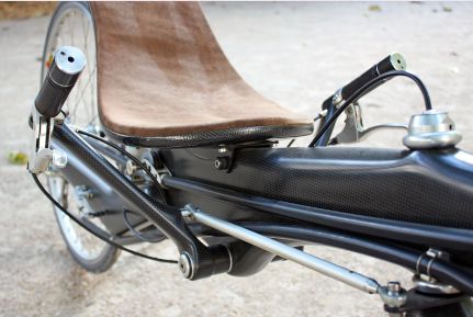

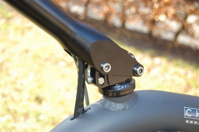

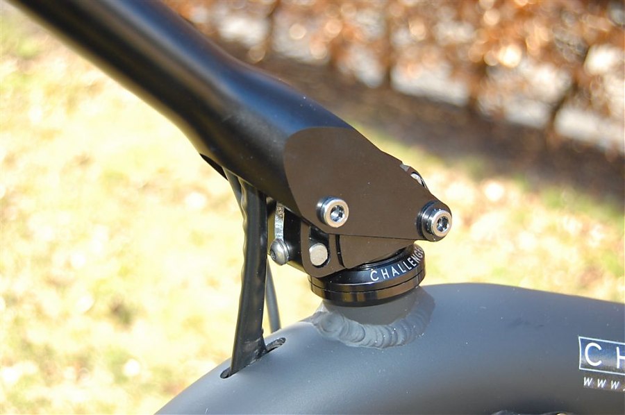

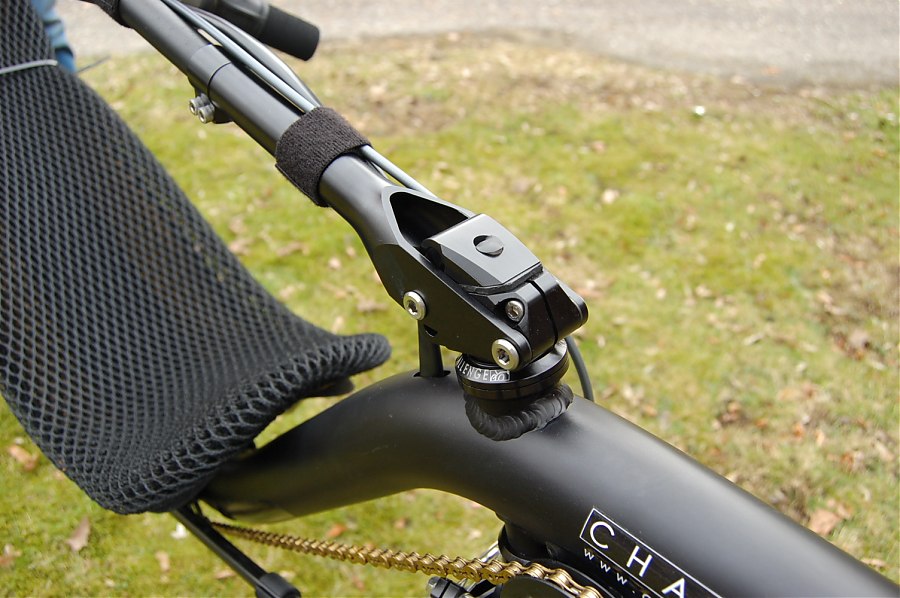

Вариант фирмы Challenge:

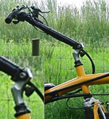

Я нашел простую и легко изготавливаемую конструкцию выноса руля:

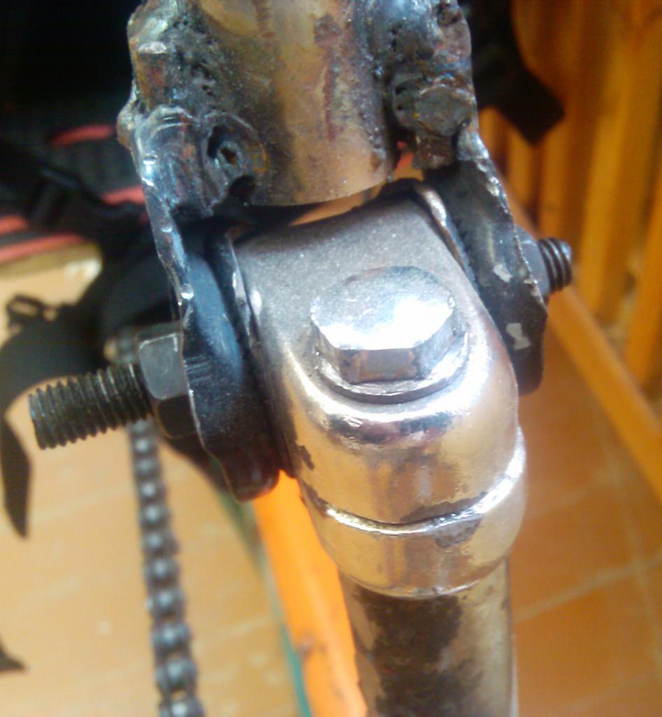

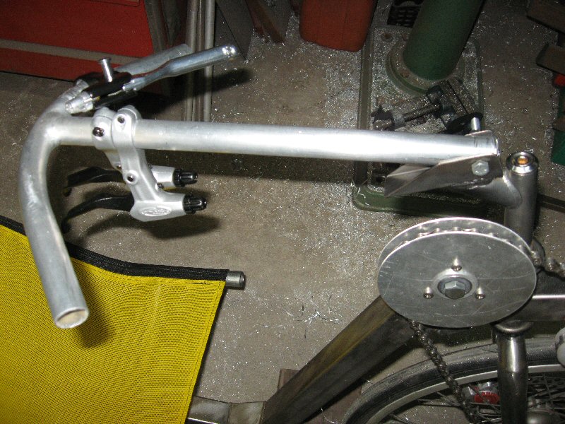

Номер сообщения:#8  Непрочитанное сообщениеДобавлено: Вт авг 31 2010 17:35
Вот предлагаю и свой, очень простой вариант. Руль откидывается на шарнире, стопорится трубкой. трубка скользит по рулевой колонке вверх и вниз. Рулевая колонка откидывается на шарнире вперед - назад.

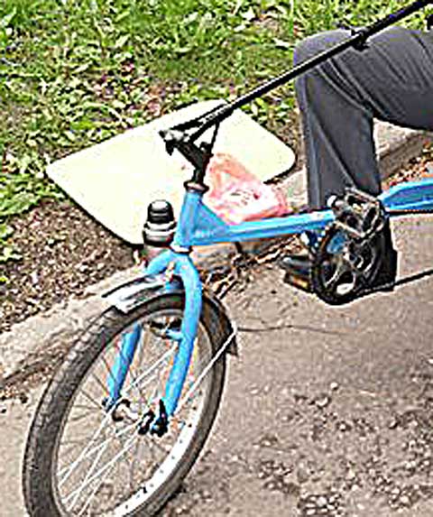

 Заголовок сообщения: Re: Рули и выносы
Номер сообщения:#11  Непрочитанное сообщениеДобавлено: Вт окт 05 2010 19:46
Предлагаю вниманию свой гениально простой руль (в отличии от просто простых) :)
Ноги находятся над рулем. Этот вариант узла управления мне очень понравился, собираюсь повторить.
Номер сообщения:#12  Непрочитанное сообщениеДобавлено: Вт окт 05 2010 23:19
Сообщения: 13790
Благодарил (а): 1370 раз.
GEK, значит ноги у тебя совершенно не распрямляются, раз ты
можешь ездить с ТАКИМ рулём. Колени вразнос...
И как же он тебе не мешает? Я тоже много химичил с этим и АВ-55 в
первой комплектации был именно с аналогичным рулём-аватаром,
но ставил я его СНИЗУ стакана, - под рамой. И даже в таком положении
он меня донимал на остановках/стартах: мешал нормально ставить ноги на светофорах...

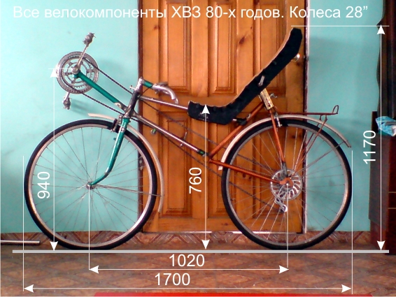

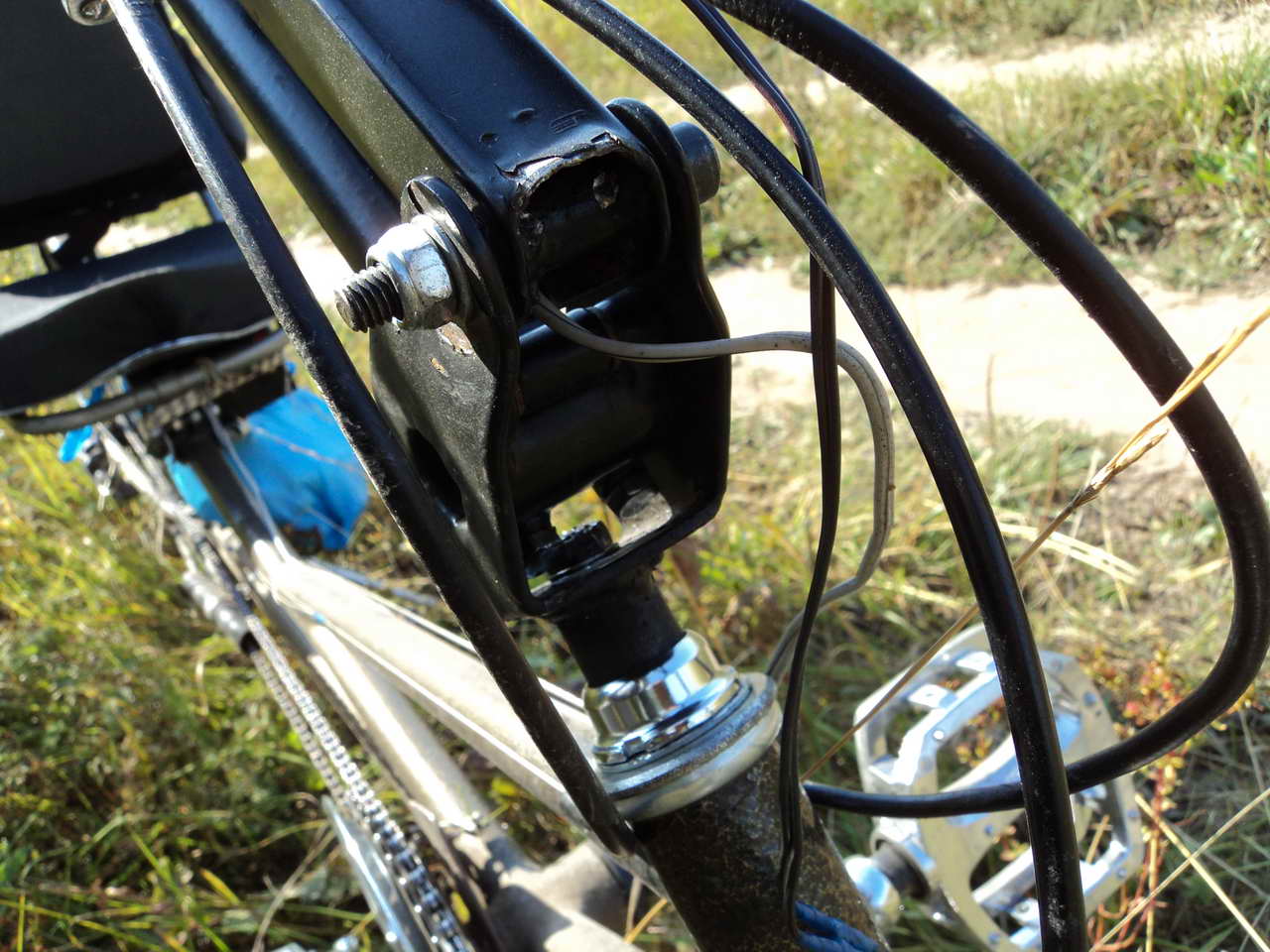

Номер сообщения:#16  Непрочитанное сообщениеДобавлено: Вт сен 13 2011 15:47
Мой вариант (успешно работающий):
Регулировки:
- наклон (вплоть до складывания вдоль рамы)
- высота руля
- возможен быстрый поворот руля на 90 градусов (уменьшает ширину велосипеда для транспортировки, например)
Главный шарнир выполнен в виде раскрывающегося клеммового зажима, что позволяет регулировать степень его подвижности и выбирать люфты.

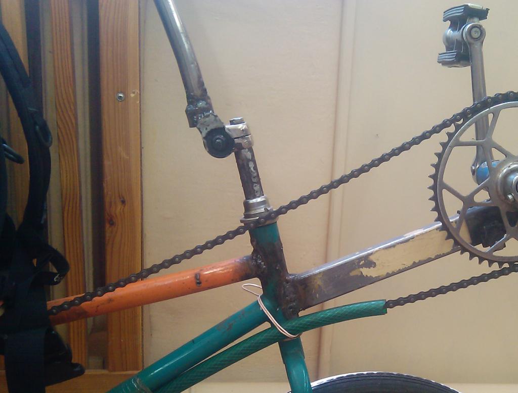

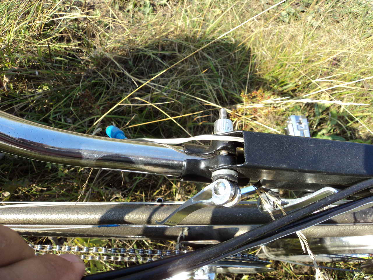

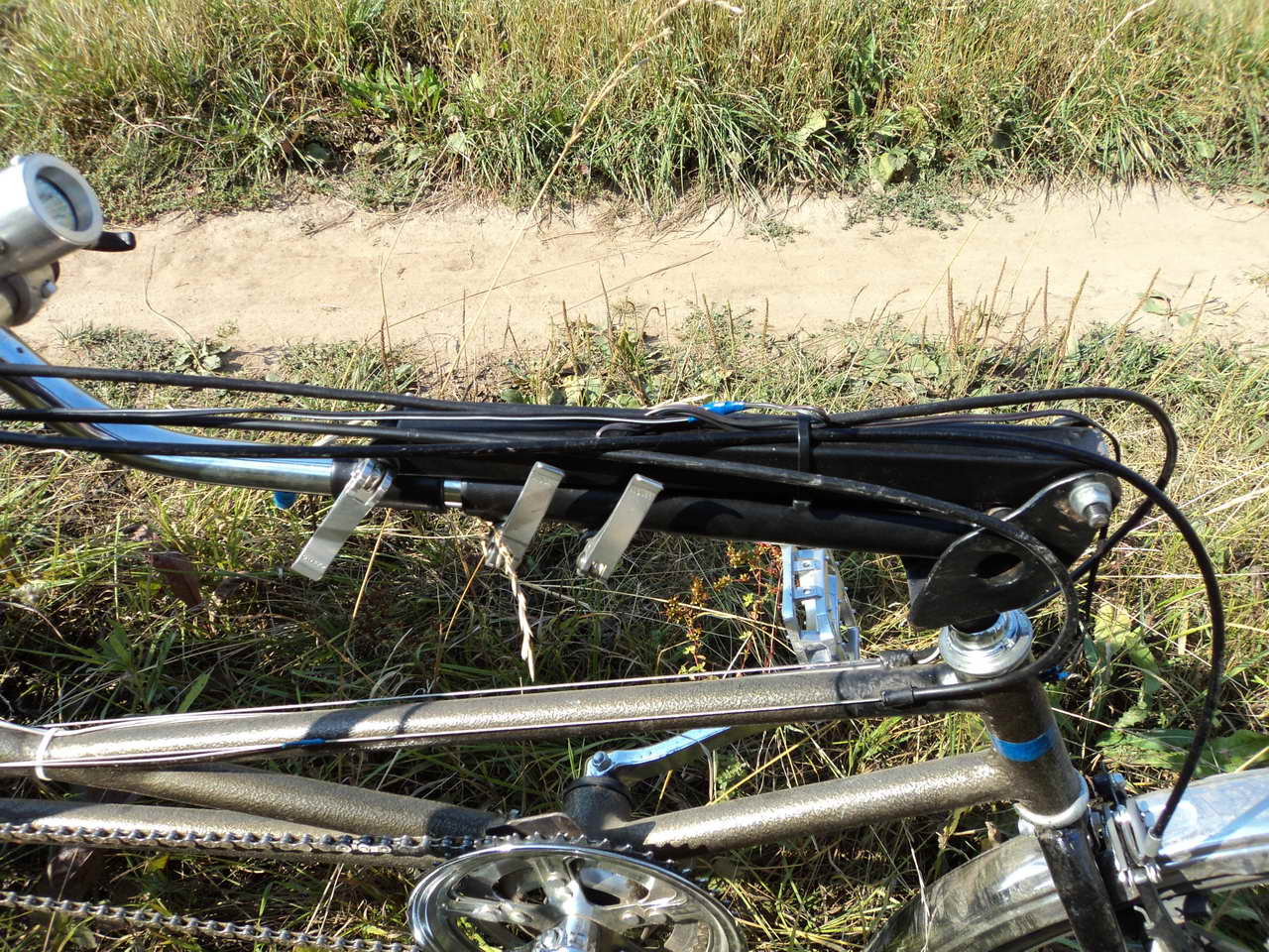

Номер сообщения:#17  Непрочитанное сообщениеДобавлено: Пн июл 09 2012 17:01
Использовано советское велосипедное крепление сиденья к подседельному штырю.
Можно регулировать наклон. Добавим небольшой эксцентрик и затягивать можно будет на ходу.
