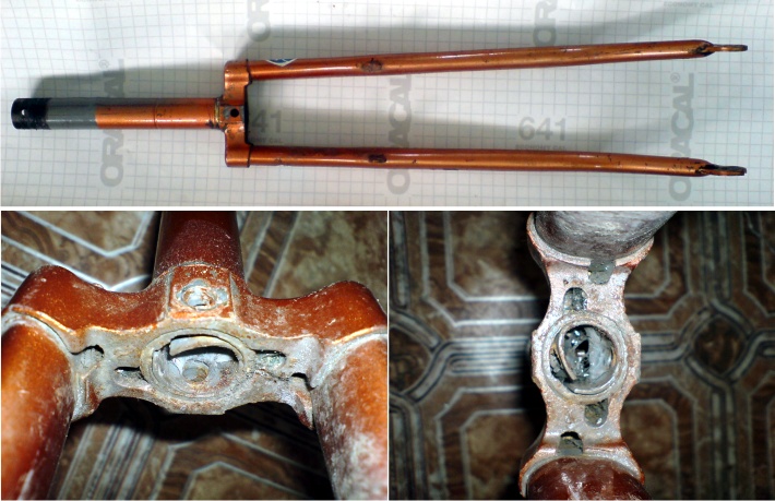

Есть советская вилка под колесо 28" Материал: железо (есть такая же 30 ХМА). Паяна латунью (на ХВЗ все латунью паяли вместо сварки). Вилку требуется "расширить" для использования с широкими покрышками и колесом 26". Можно немного укоротить.
Подскажите, какие есть идеи?

Я делал так: зажал в тиски верхнюю часть (где паяно),в перья вставил заднюю ось и гайками с шайбами раздвигал перья.

Вот какая мысль еще родилась.Вилку 28' обрезать,оставив сверху куски 3-5 см.Обрезаные перья приварить по бокам,можна резать под углом,чтоб красивее было.Получится и шире,и короче :)

Я бы не портил хорошую вилку, а заменил её на МТВшную благо их навалом. Хинт: возьми вилку от "Салюта", если с китайским железом проблема.
А эту вилку ты только испортишь. Впрочем, ты весьма последовательно наступаешь на все подряд известные грабли.
Вообще-то пайка более "правильный" для велосипеда процесс. Просто сварка дешевле и технологичнее.
Хинт №2: сделай САМ вилку (свари). Как обойтись без трубогиба и вообще грутых труб (речь о короне) - решений масса.
Вынужден огорчить: паяное не варится.

Перья разогнуть не получится, так как не хватает ширины в месте их крепления, т.е. там, где находится шина. Решение обрезать и подварить под углом пока принимается как единственное....

На "Старт-шоссе" и "Чемпион" сплав 30ХМА, а та, что на фотке, уверен, просто железо. В крайнем случае, сами рамы "Туриста" и "Спорта" отвратительного качества.. От "Старт-шоссе" рамы и вилки более тонкие прочные и легкие, - просто игрушки;) (выдерживают кратковременные нагрузки 800 кг!)
Паянные места просто прихватываешь полуавтоматом и варишь - пайка останется на месте, да и температура плавления такая, что приходилось греть металл двумя газовыми гарелками до красна и разъединять с помощью газового ключа, молотка и какой-то там матери:)
Как сварить вилку самому и, главное ровно и из чего мыслей вообще нет... Для этой вилки у меня хоть рулевой стакан есть...

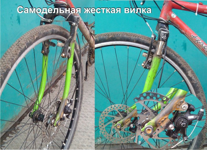

Прошло 5 лет и пришла идея, да и необходимость возникла сделать жесткую вилку на байк. Подумал на счет покупки, однако с требуемыми параметрами под мой велосипед найти практически невозможно.
Взял верхнюю часть амортизационной вилки (шток, корона, ноги) и нижнюю часть (ноги) от жесткой, еще советской от "Универсала". На верхней части укоротил ноги, вырезал в металле "замки" на обеих частях, вставил и обварил полуавтоматом (варил хороший специалист). Доработал дропауты, приварил крепления под тормозную машину, держатели пинов под векторный тормоз (срезал с заднего треугольника старой рамы). Вес вилки в районе 1 кг, хорошие не забиваемые грязевые зазоры для шин шириной хоть на 3.0" . В прочности придуманной конструкции сомнений нет и это подтвердили испытания по таежным грунтовкам, где пару раз жестко воткнулся передним колесом. В плане комфорта такой вариант жесткой вилки вполне приемлем, да и вес байка сразу ощутимо снизился.
Следующую вилку сделаю на основе легких хромолевых ног от "убитой" вилки "Старт-шоссе" и более легкой верхней части. Хромоль надо будет пропаять по сварке припоем на основе латуни для снятия остаточных напряжений, а по геометрии вилку сделать ниже на 1 см от длины "родной" амортизационной, как рекомендуют специалисты. В этом случае вилку можно будет использовать (не факт конечно) еще и с клещевым тормозом под обода 622мм.
