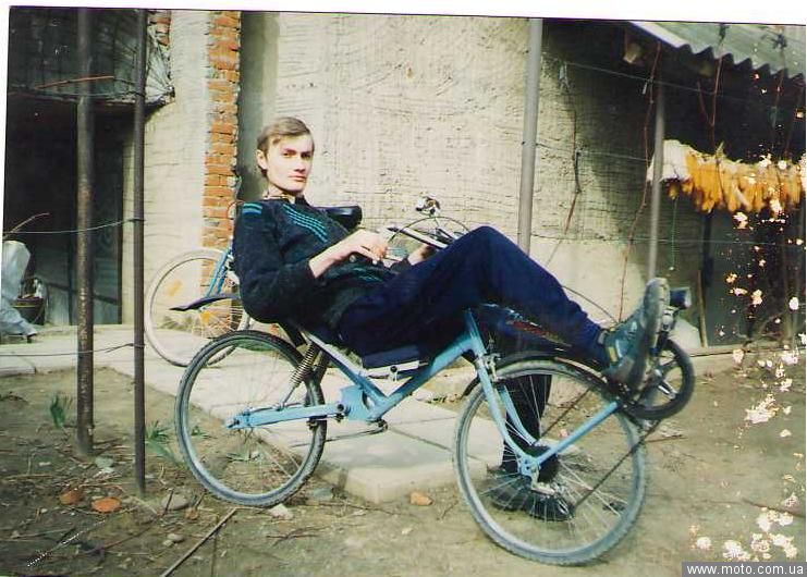

Свежее сообщение на украинском мотофоруме:
http://www.moto.com.ua/forum.php?id=540818
JozefA:
"Я помню,10 лет тому назад сконструировал себе двухколесный веломобиль.Посадка была полулежа,передне колесо рулевое и ведучее.Так вот,на етом агрегате я значительно большую скорость развивал,чем на спортивном велике!И против ветра было ехать одно удовольствие,сопротивление не чувствовалось."
Переднеприводной рикамбент с задней подвеской. Судя по сообщению построен в конце 90-х гг

Привет всем!Вижу уже и тема создана,и фотка выложена:)фото отсканировано,зато и качество не очень.Вобщем,заболели мы с братом веломобилями 10 лет тому,когда попали нам в руки журналы "Моделист-конструктор" и "Техника молодежи".Первый веломобиль создал брат - трайк,с задним ведучим колесом и передними управляемыми.Надо сказать,что в те времена денег у нас не было,собирали апараты преимущественно из металолома,переключатели передач делали сами из листового железа и больших шайб вместо роликов.Так вот,етот трайк оказался не очень удачный изза рамы из уголков,был разобран,я себе сделал тот,что на фото,а брат такой же,но сзади 2 колеса,каждое со своим амортизатором.Жаль,не было в то время у нас фотика,чтоб запечатлеть,мой веломобиль сфоткал тогдашний шеф.Научился я на нем ездить за полчаса,впечатления канешно шикарные!Очень удобно было сидеть,трогался легко на самой малой шестерне на колесе,разгон и скорость несопоставимы с обычным великом.Потом так привык,что держал руки в карманах,а управлял ногами!Из особенностей конструкции: рама и колеса из Салюта,седло из алюминиевого уголка+доски,оббито дермантином,задний маятник с какого то мотоцикла (нашел на металоломе:) ),амортизаторы с карпат.задний переключатель с туриста,а вместо манетки стоял 20см рычаг с набалдашником.Реакция людей,канечно,на подобный агрегат была неординарная.Кто то хвалил,кто то смеялся,а один раз шел по рынку,катя веломобиль рядом.И тут услышал сзади женский голос:
"СМОТРИ-КА,ИНВАЛИД ИДЕТ!"Меня со смеху чуть колики хватили!Потом рассыпалась втулка ведущего колеса,я психанул и разобрал,до сих пор жалею!Теперь я бы поставил на него литые колеса,дисковые тормоза,оборудование SHIMANO,покрасил бы по людски и было бы супер!Когда то я все таки сделаю опять че то подобное,но уже по последнему слову техники.

Кстати, хороший уровень, а для тех лет - вообще шикарный, поздравляю! Сколько на нем накатали?

Где то полгода катался :)

Классный аппарат. С трудом верится что это сделано из деталей найденных на свалке :)
Задняя подвеска в конце 90-х гг это круто!
Больше фоток не сохранилось?
Твой брат чем сейчас занимается? Расскажи ему про этот сайт!
Было б интересно прочитать про его веломобиль :)

Очень грамотно и аккуратно сделано. Зачет. Аккуратно и толково применены готовые узлы. Ничего лишнего. И смотрится позитивно. Сейчас делают некоторые намного хуже со всех сторон. Не жалей. ты прошел этап. Будет желание , сделаешь лучше. Опыт уже есть. Присоединяйся к нашей компании.

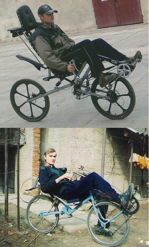

Обещание выполнил :) drtdg.JPG
Разница 10 лет...

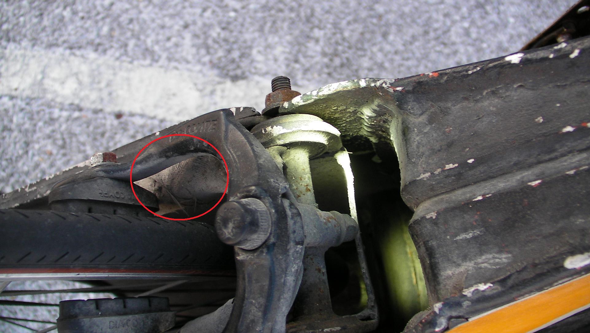

Алюминий надо варить или заклепками клепать. Стекло-ткань и эпоксидная смола гораздо проще. Вот Вам картинка; Sofabike отремонтировал 18 лет назад все ещё держит :pray:
