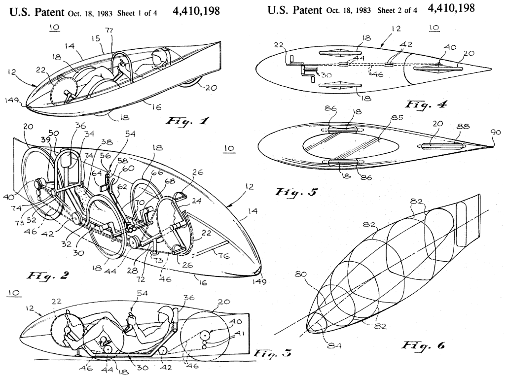

Здравствуйте, Олег Фаридович. Спасибо за ответ, просто из рисунка не видно принцип реализации управления. Я и спросил :)
 Заголовок сообщения: Re: Патент на рекордный трайк "Вектор"
Номер сообщения:#5  Непрочитанное сообщениеДобавлено: Чт фев 18 2010 06:33
Сообщения: 274
Откуда: Ростов-на Дону
Благодарил (а): 11 раз.
Поблагодарили: 12 раз.
Добавлю к чертежу аннотацию в переводе с аглицкого (стиль попытался сохранить):
На рисунках показано: Рис. 1 и Рис. 2 иллюстрируют одну из возможных реализаций изобретения, одноместная машина 10 включает в себя обтекаемый корпус 12 имеющий отделяемую часть в виде прозрачного колпака 15 размещенного на кузове 16. Верхняя передняя часть кузова 16 это прозрачная оболочка 14 которая прикреплена к нижней части кузова 16 и сформирована в соответствии с аэродинамической формой всего кузова. Ходовая часть машины состоит из пары передних колес 18 и одного заднего колеса 20. Ведущая часть привода веломобиля включает ведущую звезду 22, пару педальных шатунов на подшипниках (?) 24 с прикрепленными к ним педалями 26 и размещена спереди от ведущих колес на консоли 28 унитарной продольной трубчатой части рамы 30. Часть 30 рамы переходит в горизонтальную центральную часть рамы 32 и изгибаясь кверху, переходит в заднюю часть рамы 34 которая поддерживает мягкий подголовник 36. Пенонаполненное полулежачее сидение 38, показанное частично невидимым на Рис. 2, расположено на раме 30 для поддержки пилота в удобной позиции. Ведомая часть привода веломобиля включает кассету 40 размещенную на втулке заднего колеса 20. Кассета 40 обеспечивает шестискоростную трансмиссию со свободным ходом. Соответствующая пара отжимных роликов 42 и 44 обеспечивают прохождение цепи 46 между ведущей звездой 22 кассетой 40 вдоль рамы под сидением пилота. Для защиты пилота, a roll bar (ролик?) в форме перевернутого U-образного элемента 50 прикреплен к раме через переходник 52 и расположен смежно с подголовником 36. Заднее колесо установлено через вилку39 к точкам крепления на раме 30.
Управление машиной осуществляется с помощью «джойстика» 54 который пилот держит в руках во время движения. Этот джойстик объединяет рулевое управление, управление тормозами, и переключатель скоростей 56 смонтированый на верху джойстика, ручка 58 и рычаг ручного тормоза 60. Рычаг тормоза 60 связан стандартными тросами 62 с стандартным клещевым ободным тормозом (не показан) которые могут быть смонтированы на заднем колесе, или на передних колесах или, если необходимо, на все три колеса. По желанию ВМ может быть укомплектован тормозами барабанного типа. Приборная панель 64 также показана размещенной рядом с джойстиком 54 и может включать спидометр и, по желанию, другие приборы, например, в век микропроцессоров, путевой компьютер. Колонка джойстика 66 смонтирована на раме 30 так, чтобы обеспечить его вращение вокруг своей оси. Управление обеспечивается вращением джойстика 54 вокруг оси, закрепленной в раме 30, таким образом вращая поворотные кулаки 68 через рулевые тяги, которые отходят от каждого переднего колеса 18 и присоединены шаровыми шарнирами к рулевому рычагу (не показан), прикрепленному к стержню рулевой колонки (?) 66. Передняя балка 70 предназначена для регулировки положения сидения пилота и его прикрепления к раме 30. Балка по сторонам изгибается кверху, к верхним концам балки прикреплены втулки передних колес 18.
Внешние концы задней крестовины рамы 52 и направленный вниз кронштейн 72 обеспечивает крепление нижней части обтекателя 16 к раме 30 в трех точках. Упругие конструктивные элементы 73 из мягкой резины или аналогичного материала обеспечивают поглощение вибраций, возникающих при движении и передаваемых через раму и защищают от них корпус ВМ. Таким образом обеспечивается предотвращение вибраций обтекателя, которые могут создать помеху его свободному обтеканию встречным воздушным потоком и особо эффективно в районе переднего кронштейна крепления обтекателя 72, размещенного впереди точки где имеет место естественный переход ламинарного потока в турбулентный.
Эта конструкция легко видоизменяема благодаря применению съемных штифтов так что обтекатель и внутренние части констукции могут быть легко разъединены, если необходимо, например, для эффективного ремонта колес, колесных шин, ходовой части и т. д. Ударопрочный пластиковый колпак 15 установлен на место и может быть замкнут парой защелок 74 размещенных в доступных пилоту местах по сторонам обтекателя. Один или более элементов жесткости 76, 77 могут быть предусмотрены для обтекателя 16 и для поддержки верхней части обтекателя 14. Колпак 15 может быть убран, для его использования в качестве roadster или при необходимости, уложен внутрь ВМ. Колпак размещен позади точки, в которой стекание потока с аэродинамического обтекателя происходит естественно, так что отсутствие колпака вносит меньшее сопротивление, чем если бы граница открытого колпака проходила бы ближе к передней части обтекателя.
Рис. 3 и Рис. 4, схематические виды сбоку и сверху, соответственно, веломобиля 10, представлены, чтобы показать движущиеся детали конструкции ВМ. На этих видах цепь 46 показана обегающей ведущую звезду 22 и проходящей в заднем направлении направляющие ролики 44, 42 к многоскоростному переключателю с механизмом свободного хода 40 со своими роликами натяжителя цепи 41 прикрепленным к заднему колесу 20 трицикла. При прохождении от ведущей звезды 22 к кассете 40, цепь 46 проходит по правым по ходу ВМ 10 роликам 42, 44. на обратной ветви цепи к звезде 22, она проходит по левой по ходу ВМ паре роликов 42, 44.
Рассмотрев рис. 5 и рис. 6, на которых подробно описана форма обтекателя веломобиля, заметим, что (также см. рис. 1) форма передней части обтекателя сходна с формой пули, с которой может быть охарактеризована как «обвисший нос». Другими словами, передняя часть обтекателя отклоняется от симметрии вокруг центральной продольной оси обозначенной линией 80. Местоположение точек, составляющих центры соответствующих поперечных секций, как например 82 в передней части обтекателя представлено линией 84, показанной изгибающейся от линии центральной оси 80. Вдоль средней части обтекателя, овальная форма обтекателя отклоняется в средней части от симметрии вокруг центральной оси обтекателя 80 благодаря плоской нижней части 85 в основном расширяющейся в области между передними колесами 18 и в направлении заднего колеса 20. Прорези 86 и 88 предусмотрены для колес 18, 20, соответственно, передние прорези 86 имеют расширения в их передней и задней частях для обеспечения поворота передних колес 18. Как очевидно из рис. 5 и рис. 6, корпус плавно обтекается переходя от средней части к хвостовой секции, приспосабливаясь к узкой части шасси в области заднего колеса 20 и продолжая плавно направлять поток к вертикальному веслообразному острому хвосту 90. Форма не только обеспечивает плавное обтекание корпуса в районе заднего колеса 20 но также обеспечивает дополнительный элемент стабилизации на высоких скоростях движения. Обтекатель симметричен в горизонтальной плоскости относительно центральной оси симметрии 80.
Выбранная обтекаемая форма корпуса представляет адаптацию конкретного, разработанного с использованием компьютерной модели, симметричного аэродинамического профиля. Основные изменения, включающие «повисший нос» и уплощенное днище корпуса, внесены с целью учесть влияние эффекта влияния земли на процесс обтекания, проявившийся благодаря протеканию процесса в непосредственной близости от поверхности земли. Теоретические аспекты конструкции разработаны путем рассмотрения процесса обтекания корпуса, как если бы он взаимодействовал в воздушном потоке со своим зеркальным отражением, если считать поверхность земли зеркальной плоскостью. Корпус данной формы вызывает появление «нижнего потока», позволяющего иметь меньший дорожный просвет, чем в полностью симметричных конструкциях более ранней разработки. Это не только позволяет машине лучше «держать дорогу» без увеличения сопротивления связанного с увеличенным клиренсом симметричных ьконструкций, но также улучшает условия обтекания корпуса под его днищем .

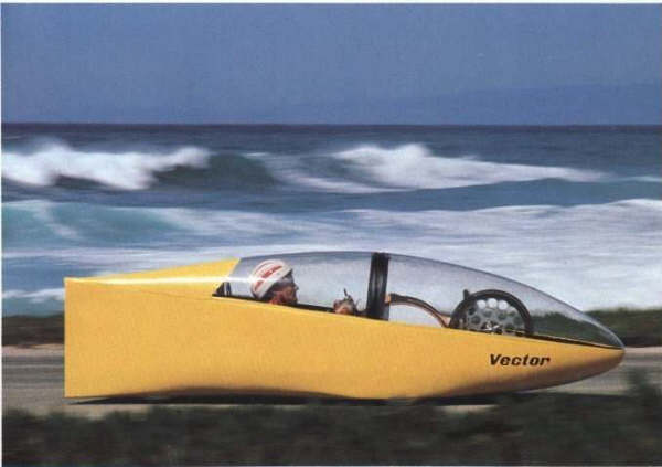

Вот настоящий Вектор. Он стоит гораздо дороже чем 4500 евро поскольку сделан из высокопрочных, очень легких материалов.

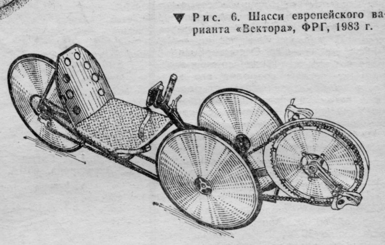

В книге Пополова отмечены следующие интересные моменты:
"В ФРГ в 1983 году изготовили вариант «Вектора», во многом повторяющий прототип: габариты 3050Х640Х Х810 мм, масса 30,9 кг, база 1320 мм, колея 508 мм, клиренс 28 мм, радиус поворота 11,6 м, коэффициент сопротивления качению 0,006 (в 2—3 раза меньше, чем у автомобиля) и коэффициент сопротивления воздуха сх =0,11 (в 3—5 раз меньше автомобильного).
Шасси показано на рисунке
Все три колеса находятся внутри кузова. Передние имеют тормоза барабанного типа. Ноги водителя размещаются между близрасположенными управляемыми колесами от обычного, а сзади — от гоночного велосипеда, они динамически уравновешены, со спицами, с обеих сторон закрытыми обтекателями. Шины камерные, изготовлены специально для «Вектора».
На рукоятке рулевого управления установлен бортовой компьютер со шкалами показаний мгновенной и средней скорости, частоты вращения педалей, времени пройденного пути и даже пульса водителя.
Привод цепной, на заднее колесо. Длина цепи 3 м. Ведущая звездочка имеет 100 зубьев. Две передачи — гтередэточные числа 2 и 4. Рама изготовлена из высокопрочных стальных труб, предназначенных для рам гоночных велосипедов.
Кузов из армированного стеклопластика, снаружи покрыт акриловым ла-ксм. Съемный колпак — из лексана. Аэродинамика рассчитана на ЭВМ и доведена в аэродинамической трубе. Отмечается, что при езде слабый боковой ветер едва ощутим. Для езды со скоростью больше 70 км/ч достаточно недели тренировок."
