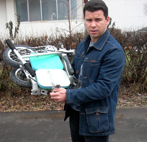

Лигерад весит 8 кг. В сложенном виде имеет габариты 500 x 500 x 170 мм

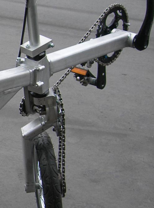

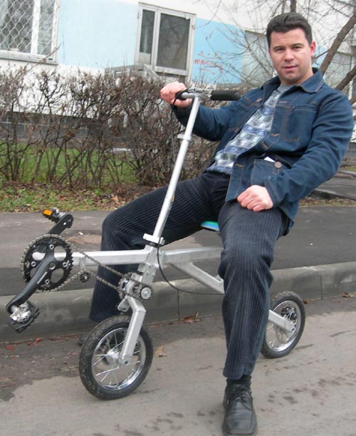

Трансмиссия выполнена по типу трайка Хамелеон.
То есть неподвижная каретка с приводом на переднее колесо через карданный шарнир. Класс!

Лигерад "Железный Бендер"
Остался один шаг до полного привода. :clap:

Володя Пантюхов со своим лигерадом засветился.

Да, давненько от него ничего слышно не было. И вот, новая конструкция. Причем, толковая.

Судя по тому, как он его держит в руках, это
просто придел мечтаний Шурикена :D
:arrow: viewtopic.php?f=8&t=4072
Уж как минимум в пять раз "креативней", чем все эти А-байки-цыркули.

Вроде маленький, а попробуй сделать - и консольная ось есть и кардан. Абалденная модель.

_Zmur_ писал(а):
а попробуй сделать
У Пантюхова в распоряжении целый завод! Там поворотный узел весь цельнофрезерованный.
