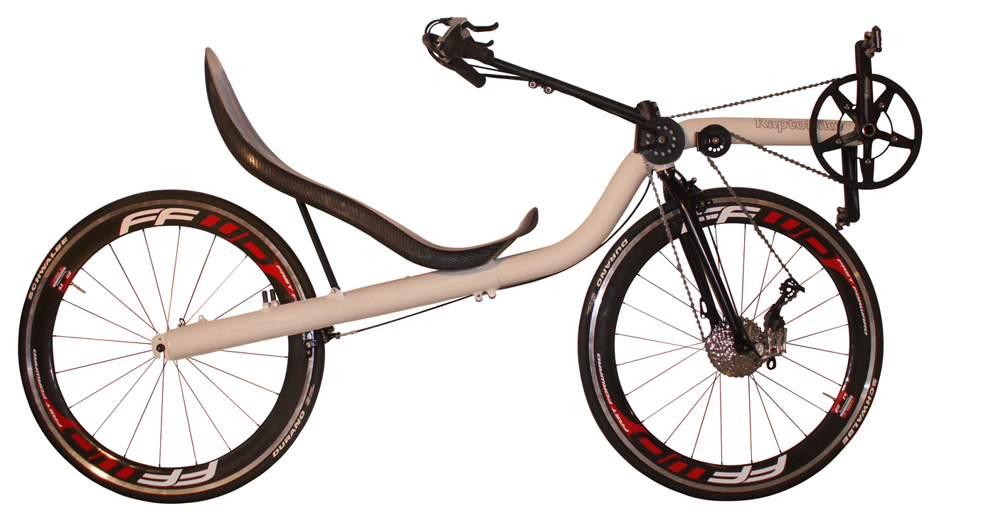

RaptoBike Mid Racer Proto - прототип переднеприводного мидрейсера, на обоих колесах 700С, алюминиевой рамой и БЕЗ регулировки каретки! :shock: Регулировка расстояния до педалей регулируется хомутовым зажимом, расположенным под сиденьем, но сдвигается не само сиденье, а рама целиком! Рама состоит из двух половинок, которые, развигаясь, осуществляют регулировку под рост райдера и позволяют быстро разобрать лигерад на две части.
Просто и практично! Обалденное решение! :clap:

И снова та же технология, что и на Тайфуне: распиленная труба рамы, внутри которой покрышка... :)

На "Велотроне" Мазурчака рама тоже телескопическая

Решение хоть и давно известное, от этого не менее изящное. Кстати, тему переднего привода и больших колёс мы ранее уже поднимали - говорили, что оно не едет, что 20" быстрее, и вот...

появился сайт Раптобайка:
http://www.raptobike.nl/midracer.php
Спецификации этого разборного лигерада:
Материалы: Alu7005 (рама), CrMo (вилка)
Высота сиденья: 52-55см
Угол наклона сиденья: 20° - 32°
Минимальный и максимальный рост райдера: 1.60-2.05 метра
База: 120 см
Колеса: 26/26 (стандарт) или 700c/700c
Покрышки: Schwalbe Marathon
Максимальная нагрузка: 120 кг (райдер + багаж)
Привод: Передний привод, SRAM 8 скоростей
Тормоза: ви-брейки Avid Single Digit 5
 Заголовок сообщения: Re: RaptoBike Mid Racer Proto
Номер сообщения:#9  Непрочитанное сообщениеДобавлено: Пн фев 01 2010 12:39
Порезать "аватара" что ль в очередной раз...
Или просто тупо скопировать?
Кстати, как на телескопической раме раскрывается вопрос с Х-образностью положения колёс?
