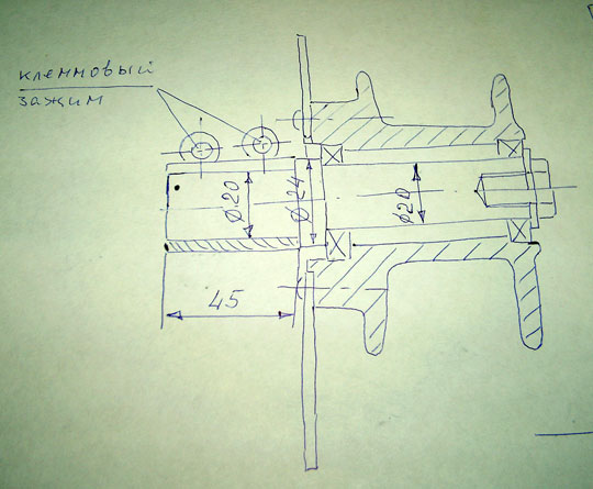

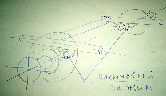

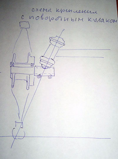

Уважаемые коллеги! Предлагаю совместно подумать над одной очень практической задачкой.
Колесо для веломобиля с консольным креплением и с максимальным использованием покупных узлов и деталей.
В продаже есть втулки передних колес на промышленных подшипниках под 20 мм ось с уже готовым креплением под дисковый тормоз. Их можно купить и это главное.
Вопрос:
1. Какой должна быть ось для подобной конструкции под консольное крепление колеса?
Нужно рассчитать и составить:
-схему нагрузки,
- подобрать материал,
- режимы термообработки,
- тех. процесс изготовления.
2. Подойдет ли 20 мм ось, используемая на двухперьевой вилке. Ответ обосновать расчетом – взять ось, промерить толщину стенок, определить материал и провести расчёты.
3. Какие размеры оси (целиковая, с внутренним отверстием, при использовании иного, кроме стали материала:
- дюралюминий Д1, Д16, В95 (хотя его лучше не использовать – очень не любит концентраторов)
- титан марка, тех процесс изготовления.
Можно оттолкнуться от известного - что ось с параметрами:
наружний размер 15 мм,
сквозная сверловка 7 мм,
Сталь 45, НРС 35-40,
Благополучно выдерживает все нагрузки.
Схема крепления оси:

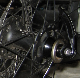

Номер сообщения:#10  Непрочитанное сообщениеДобавлено: Пн дек 14 2009 22:42
Вот мой вариант
Ось просверлена под стандартный эксцентрик.
Конструкция получилась очень надежной.
Здесь ось стальная просверленная.
Но ощущение такое, что при таких размерах и алюминь спокойно выдержит.
Подшипники в самой 20мм втулке, ось удерживается стандартным эксцентриком для заднего колеса. Ось сделана немного короче для того, чтобы с внешней стороны вставить пружинку.
Не бронепоезд. 8)
Последний раз редактировалось Re Пн дек 14 2009 23:10, всего редактировалось 7 раз(а).

на чертеже нет подшипников? чем удерживаеться втулка от соскальзывания с оси.? \нет ни гайки ни чего либо\хоть на фотках покажи.
