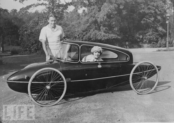

Вот похожий проект, запатентовано в Швеции в 1944г.
Концепция очень хорошая! У веломобиля есть закрытый обтекаемый кузов, передние колеса вынесены за пределы кузова и оснащены крыльями.
Также веломобиль имеет двери, ветровое стекло и сиденье автомобильного типа.
Я предлагаю разработать веломобиль с подобным закрытым обтекаемым кузовом.
Вот мои предложения:
1) использовать 4-х колесную компоновку (на фото 3-х колесный веломобиль). Это улучшит безопасность, комфорт и позволит сделать большой багажник между задними колесами (как у автомобиля).
2) использовать переднюю и заднюю подвеску автомобильного типа (сконструированную специально для веломобиля). Подвеска обязательно нужна и впереди и сзади. Важно чтоб у веломобиля был мягкий, плавный ход. Нужно подумать как минимизировать еффект "поглощения" энергии подвеской при педалировании. Например, использовать подвеску с прогрессивной характеристикой или ввести дополнительные рычаги.
3) использовать 26"х2.35 бескамерные (бескамерные имеют меньшее сопротивление качению более мягкий ход, производители велокомплектующих, например, Shwalbe производят их уже больше 5 лет, так что это не экзотика)покрышки с дорожным протектором (вместо маленьких 20"). 20" колеса это просто смешно! О каком комфорте, скорости и проходимости может идти речь с такими маленькими колесами?! Такой размерности колеса применяют потому что передние колеса устанавливают в середине кузова (как в зарубежных веломобилях Mango, Versatile, Quest, GoONe). В итоге внутри кузова очень мало места, ноги зажаты между колесными нишами и центральным тоннелем, где устанавливаются педали. При этом у веломобиля маленькие колеса, короткий ход подвески, большой радиус разворота (в следствии недостаточного угла поворота передних колес).
Продолжение следует....
