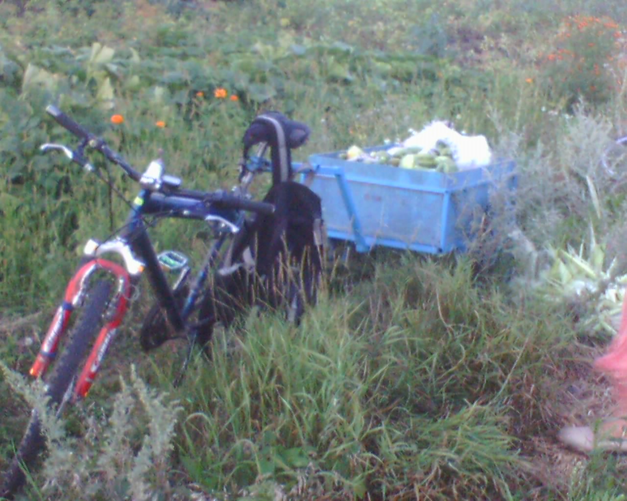

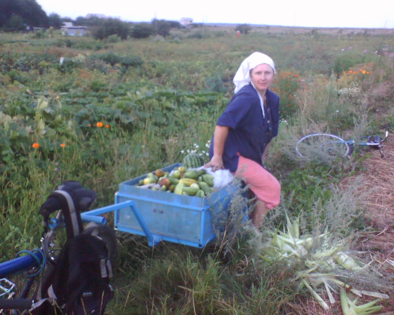

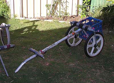

Задача такая.
Нужна двухколесная узкая тачка (ширина не более метра) с возможностью быстрого присоединения к велосипеду.
Впринципе я уже такую сделал года 3 назад ( та что на фото). За осноову взял тачку для перевозки газовых балонов. Лишнее отпилил, прикрепил на хамутах поворотное дышло, которое к тому же служит и подставкой. Прицеп получился предельно функциональным, трансформируемым. Для перевозки сыпучих грузов устанавливаю в него корыто, для перевозки крупногабаритных грузов, например сена, ставлю сверху широкий деревянный поддон. Возил на нем бордюрные камни по 70кг (очень удобно), комбикорм 3 мешка по 50кг.
Сейчас в нем меня не устраивает:
1) крепление к велосипеду. Дышло подходит только под стандарт 28мм. И оно вращается вокруг подседельного штыря, сдирая с него краску.
2) Неудобный захват. Очень узкая и низкая ручка.
3) непрезентабильный внешний вид.
4) нужен легкосъемный крепежный элемент и компактный шарнир, имещий три степени свободы по моменту.
Хочу изготовить или купить подобную конструкцию с сохранением вышеперечисленных достоинств и устранением недостатков.
Вот например видел сегодня в магазе прицеп для детей. Я так понимаю спереди крепится. Подробнее рассмотреть не успел. Может его взять за основу?

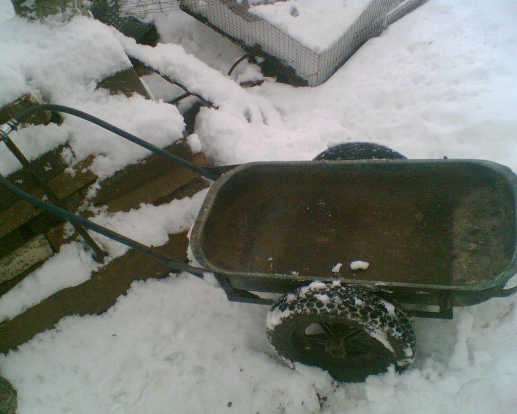

Номер сообщения:#8  Непрочитанное сообщениеДобавлено: Вт авг 12 2008 15:32
Если "активный электроприцеп" не заинтерисовал публику, вот перефотка хозяйственных прицепов. Не так и сложно в изготовлении, главное корыто для замеса бетона купить. Схождение, клиренс, развал колес-на ваш вкус...

Крайний справа вверху - то что надо. Только еще ручку удобную сделать.

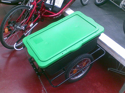

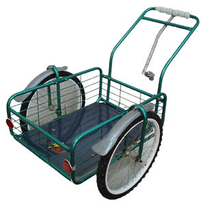

Здорофф! Есть разные варианты. Начни с картинок.
Комментарий к файлу: подобрал коробченку, трубочки, колесики... как два трайка обогнать!
Комментарий к файлу: замечательный вариант для тещи, премьер-министра...+5!! изготовитель с Украины.
Комментарий к файлу: для перевозки арматуры, досок, каяков...

Номер сообщения:#13  Непрочитанное сообщениеДобавлено: Вс авг 16 2009 19:31
, что касается тележки - то сделано простенько и со вкусом. Интересно взглянуть на прицепное устройство.
И что значит "изготовитель с Украины"? Они что, серийно производятся? И если да, то годе и как вам удалось это продвинуть?
Вот именно у тележки самый простой принцип. И колеса ставь ЛЮБЫЕ. А сцепные устройства лучше купить в магазине стандартные. Это шарик на кронштейне к подседельной трубке крепится, а на другом конце по принципу авто и труба.
Изготовителя не знаю, просто фотка с украинского форума "тяпнута". Отдаю дань уважения к автору...
Номер сообщения:#14  Непрочитанное сообщениеДобавлено: Вс авг 16 2009 23:04
Тот вариант, что с зеленой крышкой - как оно крепится к лисапеду? Ну и еще смущает некая видимая субтильность конструкции - если мешок цемента аккуратно на нее сбросить - выдержит ли? Еще хочется чтоб ЦТ был ниже уровня осей. Неужели никто пока еще сам не экспериментировал с такими конструкциями?

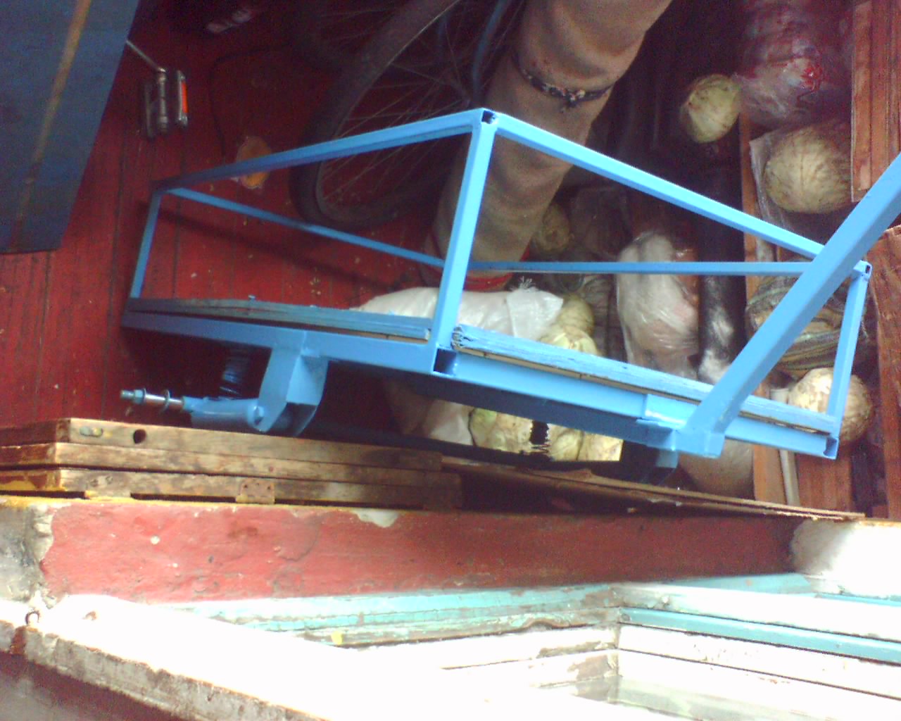

вот моя версия прицепа к велосипеду. сварен полностью из квадратных труб . дышло из трубы25на 25 стенка2мм. нижняя рамка труба 25 на 25 стенка1.2. рамка бортов---труба 15 на 15 стенка1.2мм. ось из водопроводной трубы пол дюйма. в ней сверлом на 16 мм рассверлены торцы. вних вставлены штоки от аммортизатора газели. колеса такие точно как на моих веломобильчиках. сварены из самодельной втулки под под-к 180902.двойной обод на 20. спицы --труба 15 на 15 стенка 1.2мм прицеп оборудован подвеской---рачаги --это корпуса от передних аммортизаторов ваз 2101 с стандартными сайлентблоками. только немного приплюснуты для приварки к трубе 21мм оси .пружины подобраны от корзины сцепления газ 24. внутрь пружин вставлены куски шлангов--это отбойники. сцепное сделано из подшипника шс закрепленного хомутами на подседельной трубе. сам прицеп крепиться болтом к подшипнику. к дышлу приварена ручка чтобы использовать как тачку. 100--120 везет вполне нормально. поломок небыло за три года эксплуатации--только раз саморазбортировались колеса в повороте...

Большая тяжёлая бытовая телега. Не для туринга.
