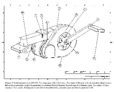

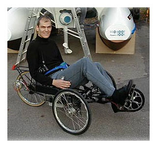

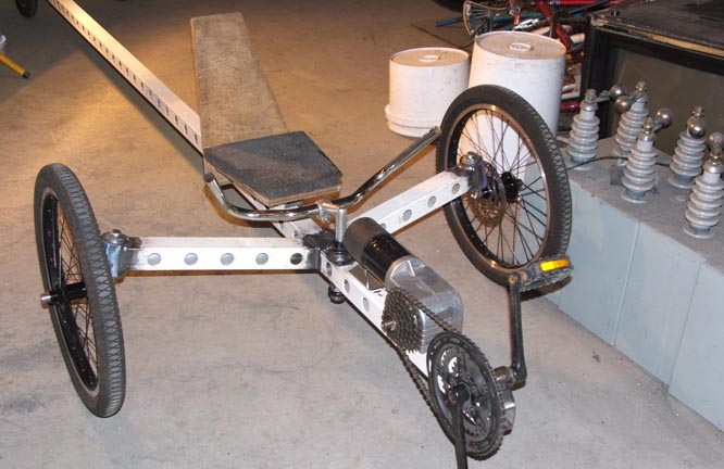

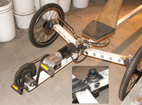

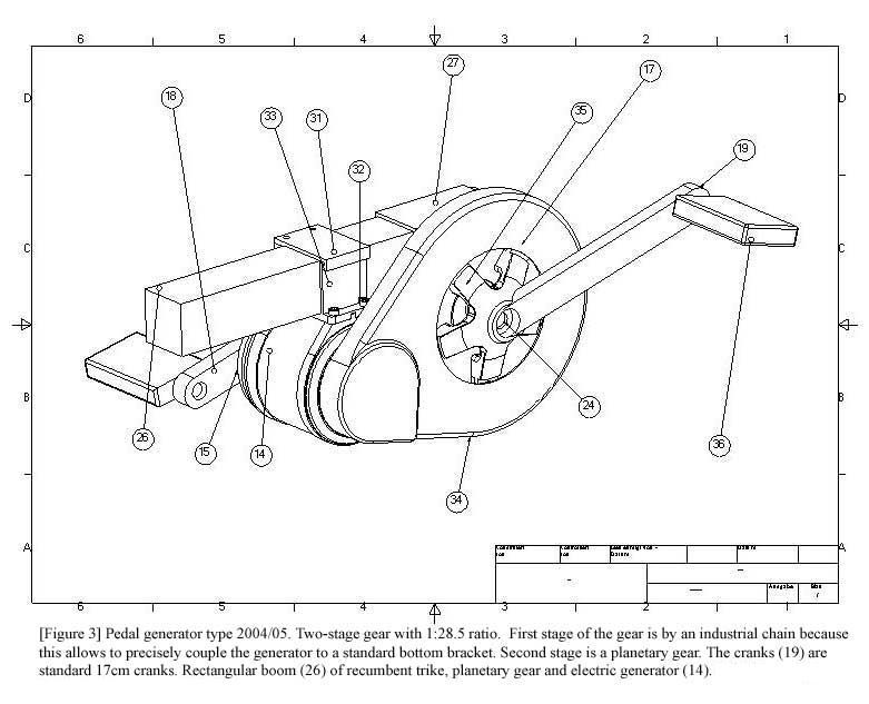

Однако 1998 год ниже фото живого трайка, ездиет однако непомню кто но говорил что это невозможно вот реальное фото и часть чертежа с приводом... Мотор что на фотке может разгонять вел до 45 км...
Правда незнаю пока с какой скоростью оно ездиет но тем немение :)
Комментарий к файлу: Элетротрайк с педальным приводом. Крутите генератор и едите...
Комментарий к файлу: Это сам генератор
Комментарий к файлу: еще один проект электрофикации привода
Комментарий к файлу: с другой стороны
