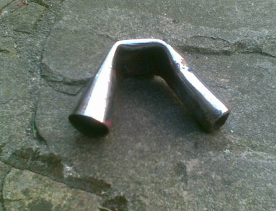

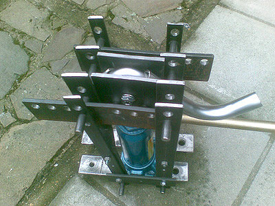

ТЗ следующее-согнуть трубу. Вернее разные трубы, вплоть до квадратных. Чем кто гнет? (Трубогиб Шурикена я видел) Есть самодельные конструкции?? Начал собирать трубогиб на 2х тонном(так написано!) домкрате, а он двадцат ку не может сдавить. Есть идея трубу во время гнутья внутри сминать, чтобы легче гнулась. Полученное ребро даже усилит изгиб, да и накладкой можно усилить. У кого есть решения Гнутья? На фотке замята подседепьная труба(с моих спарок для соединения) на Обычных слесарных Тисках-дарю рацуху!

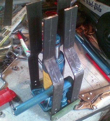

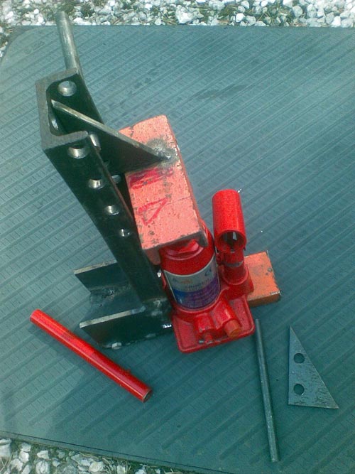

В магазинах не нашел гидравлических трубогибов, зато в спортинвентаре обнаружил диски для штанги 0,5 кг-распили, половинки свари будет "дуга". Взял 3-х тонный домкрат. Начинаю посерьезней конструкцию. Советы "сыпь" сюды!
Комментарий к файлу: из трехтонника...
Комментарий к файлу: Вчерашняя конструкция...

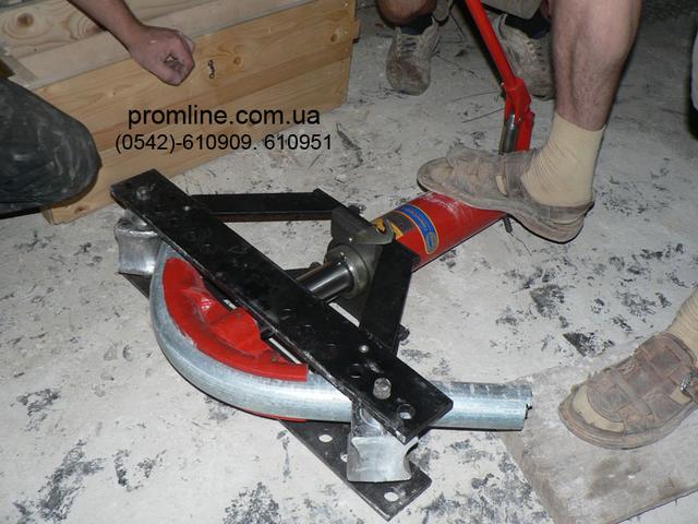

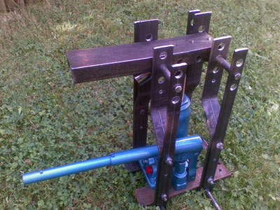

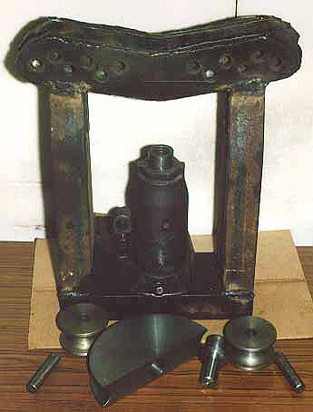

Однако, смотрел! А ты самодельный не видел?
Комментарий к файлу: простой трубогиб
Комментарий к файлу: ...вот,где красота!
Комментарий к файлу: ...самодел..

Ты меня порадовал и воодушевил! На данный момент мои затраты- 2 полосы на 7 евро. Правда был пруток 10мм ООчень сталистый. Остальное- сломанное сверло. Шурикен, говорят-.."работу Дураку на середине не показывают"... Давит ЛЕГКО. Подседельную трубу глянь. А главная "фишка" будет в сменном инструменте.... (станок еще не закончен, точу из болванки ролики).

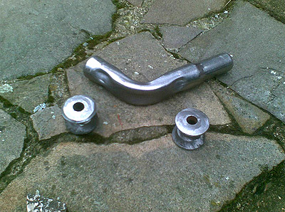

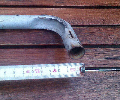

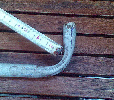

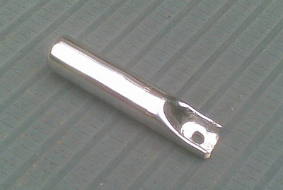

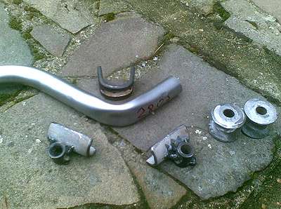

Номер сообщения:#20  Непрочитанное сообщениеДобавлено: Пт авг 07 2009 21:07
Тонкостенные трубы гнуть очень сложно.
Перья на лигерад (40х1) большим радиусом гнул гидравлическим, и то пошло складками. А малый радиус вообще не согнуть.
Так мы обойдем эту проблему "по-советски"! Не согнем, так красиво сомнем.
День третий. Согнул подседельный штырь(тонкостенный) радиусом всего 5 сантиметров. Не понравились вмятины от роликов. Зря "болгарку" мучал! Пришла идея поддерживать трубу кусочками другой трубы. В данном случае водопроводной. "Пуансон", назовем его так сделан из простой полосы 4мм. Зажимается между двумя щечками 5мм тремя болтами. Вот такой наш ответ на импортные дорогущие станочки!!! Ура, товарисЧи! Весь аппарат собран без применения сварки. И вот только что согнул на 90град. радиусом 5см. трубку от КИТАЙСКОГО ТЕНТА (каркас). Мне нравится, теперь в сарайке могу за практическое моделирование браться. Смотри фотоотчет.
