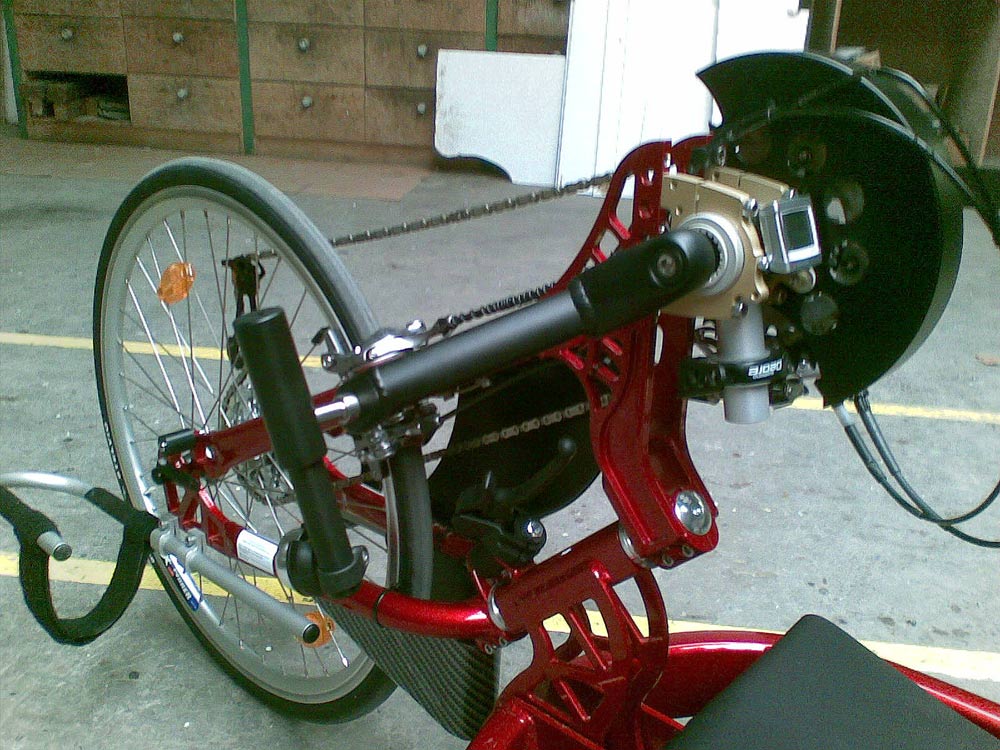

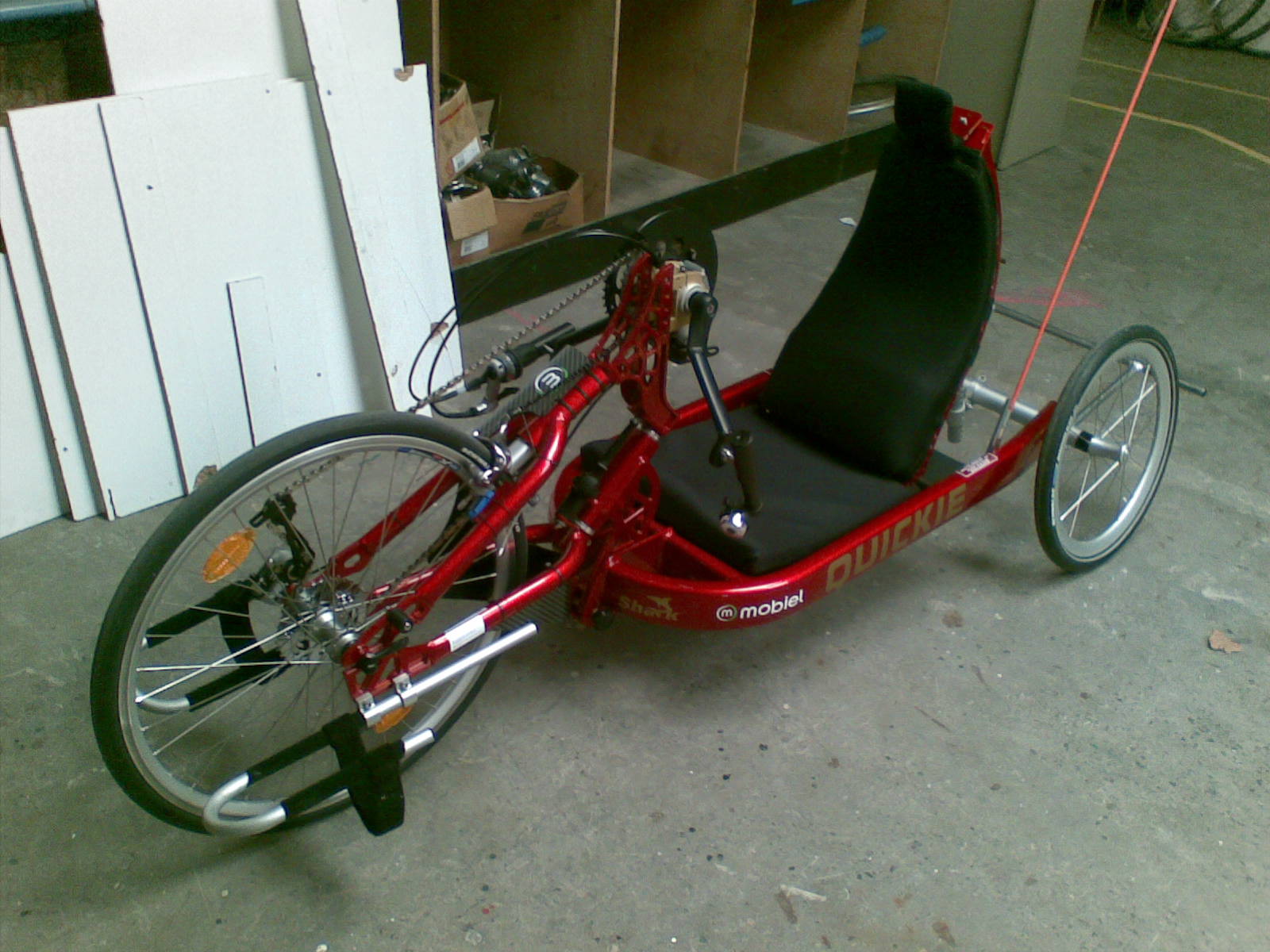

Вот это мне понравилось:

Может пригодится:
...Команда www.murzik.ru планирует профинансировать изготовление нескольких хэндбайков Андрея Желудова, и готова их бесплатно передать тем инвалидам, которые хотят и могут ими воспользоваться. В ближайшую субботу, 5 апреля 2008 года, представители команды Murzik.ru встретятся с Андреем Желудовым, чтобы передать ему ноутбук - в рамках акции «Ноутбук для инвалида», а также познакомятся с моделями его хэндбайков, и обсудят пилотный проект изготовления нескольких моделей.
http://community.livejournal.com/paparazzi/15254656.html
