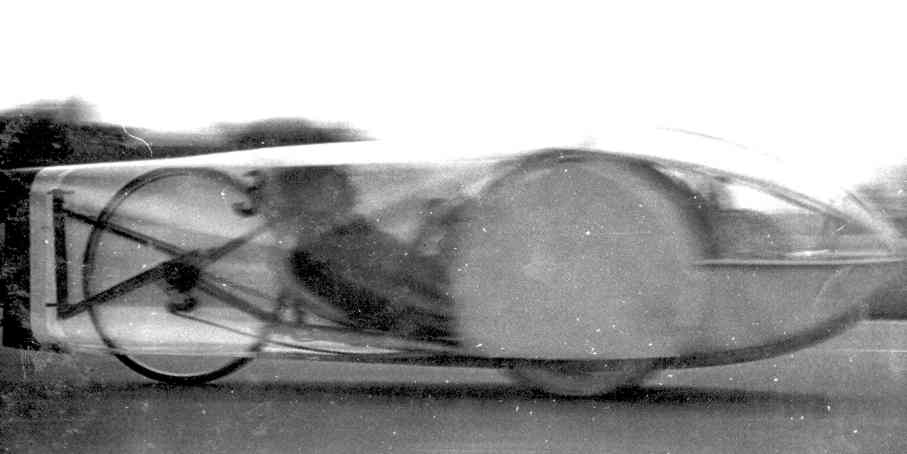

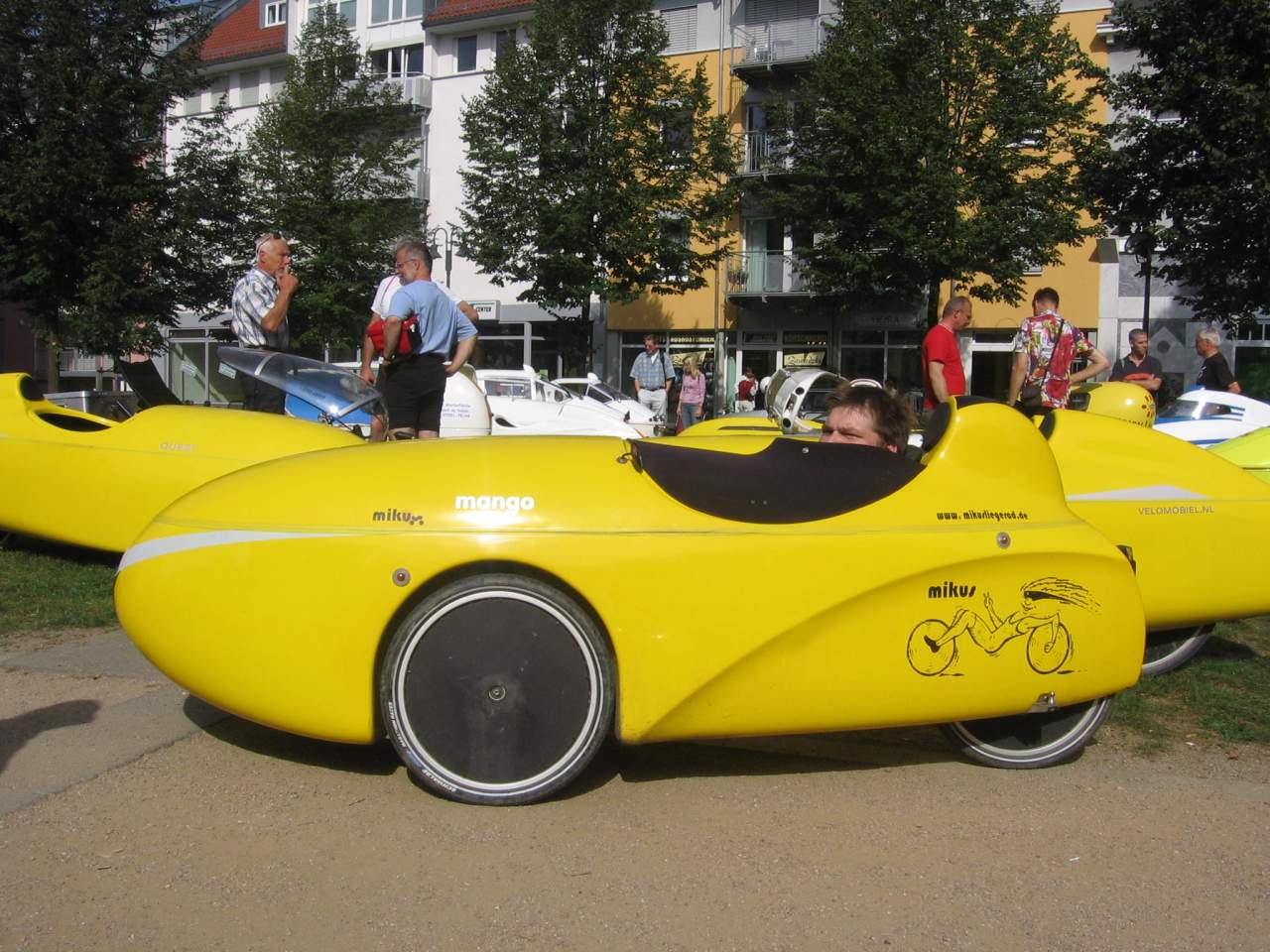

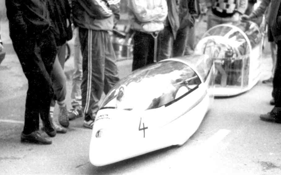

Номер сообщения:#9  Непрочитанное сообщениеДобавлено: Чт июл 02 2009 10:42

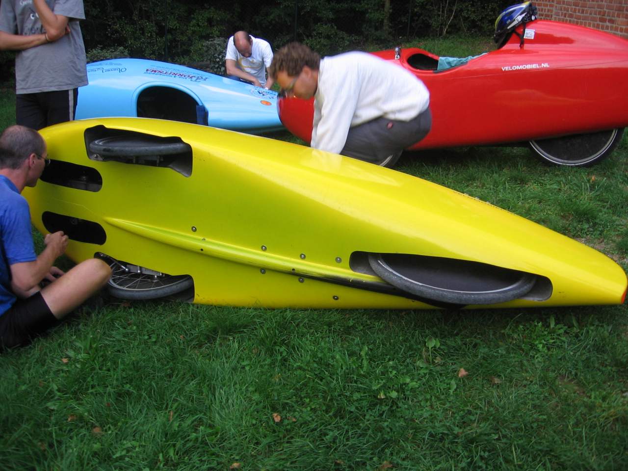

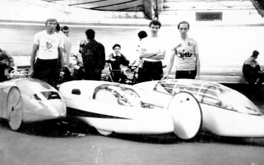

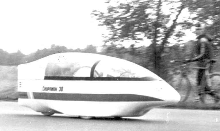

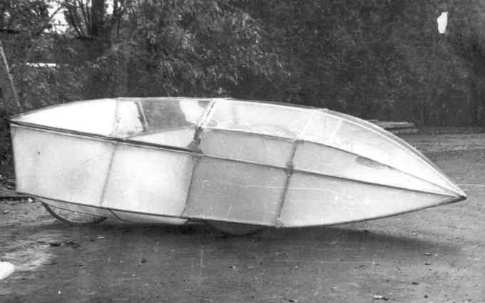

Вот три примера компановки трайка. Смотри передние колеса. Внутри, снаружи и вровень с кузовом. Обрати внимание на "стекло" трайка Галкина- Кудрявцева. Натянуты троса, а поверх пленка. На фото Дашевский и его трайк, трайк Смирнова, Галкин+Кудрявцев и их трайк. Фото в Крылатском.
Комментарий к файлу: Пример кузоваи "стекла" из пленки
Номер сообщения:#10  Непрочитанное сообщениеДобавлено: Чт июл 02 2009 21:57
Спасибо за фото! Правда я их уже видел и внимательно изучил. Мне больше всего нраится схема Дельфинов. Широкая колея, при чём чем шире тем меньше сопротивление воздуха и больше устойчивость. Устойчивость мне очень важна, так как я планирую сильно разгоняться со склонов, чтобы сходу брать подъёмы. Когда колёса вне обтекателя их угол поворота ограничен только возможностями поврототной механики. А мне нужна хорошая маневренность на малых скоростях, для езды по городу. Кроме того, колёса вне обтекателя не ограничивают ход подвески.
Две другие схемы, как мне кажется, дают большую скорость, но подходят для гонки, а не для повседневной езды.

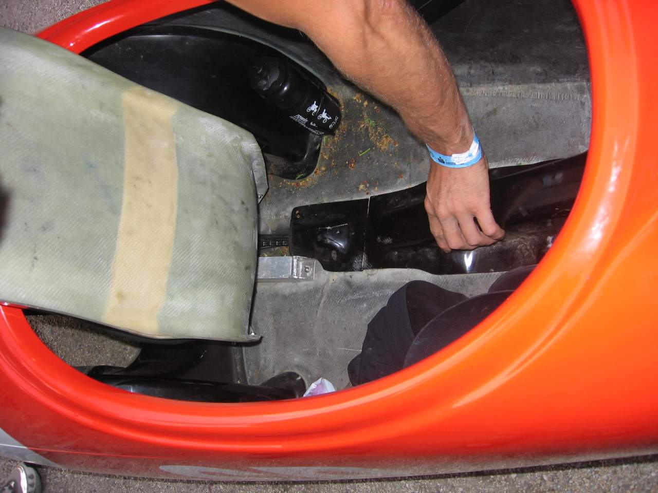

Может такой? Неплохой. Схема понятна. Работать со стеклотканью ты умеешь. Уходим от проблемы со стеклом. Крыша....? Можно доработать.
Комментарий к файлу: Большие колеса!
Комментарий к файлу: Задняя подвеска
