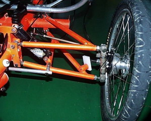

Номер сообщения:#5  Непрочитанное сообщениеДобавлено: Вс июн 21 2009 10:29
Re писал(а):
Rod ends
Хороши для рулевых тяг, а не для поворотных цапф

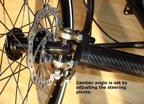

Найди на сайте TerraTrike фотки трайка TerraTrike Edge, там без сомнений применяют эти компоненты. Edge один из самых дорогих в линейке Terratrike.
Номер сообщения:#6  Непрочитанное сообщениеДобавлено: Вс июн 21 2009 11:23
Сообщения: 14165
А, вот как они сделали. Я имел в виду несколько иной принцип.
Но это - ещё один способ в копилку!

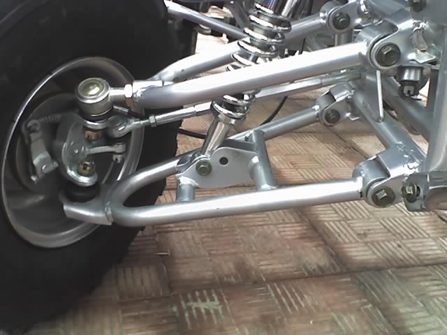

Вот еще идея. Шаровая опора. Правда шаровые очень тяжелые. Как вариант смотрел наконечники рулевых тяг на Таврию. Те поменьше и полегче.

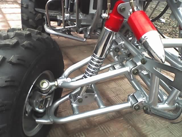

Номер сообщения:#13  Непрочитанное сообщениеДобавлено: Пн июн 22 2009 18:32
Демон писал(а):
Одноволиков Сергей
это случаем не багги??? нет картинки целиком скинте в личку плиз
Китайский квадроцикл. Фоткал только подвеску. Хотел на своем трайке сделать еще и переднюю подвеску. Понял, что если я еще и в эту тему залезу, то точно никогда не доделаю. Оставил спереди жесткую.
Еще только такая фотка.

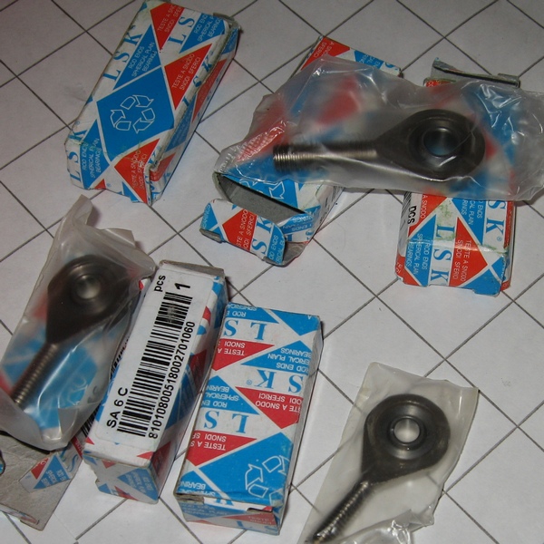

То, что вы видите, называется где "сферический наконечник", где "Рым-болт "БЫЧИЙ ГЛАЗ", где " PLAIN BEARINGS". В основе - шарнирные подшипники ШС (Ш, ШМ) ГОСТ3635-78, но размеры несколько отличаются. Общемашиностроительная нормаль. Широко применяется (принцип, но не конкретное исполнение) в авиации и подвесках спортивных автомобилей. Вещь реальная, правильная и доступная. Цена вопроса на фотографии.
Цифра в обозначении - диаметр отверстия и резьбы. Для примера: допускаемая нагрузка на ШС6 - 10кН, при этом гостовский ШС чуть меньше по размерам. Происхождение - туманное, думаю голимый Китай. Не смущает - запас прочности в любом случае есть достаточный.
Добавлено спустя 3 минуты 37 секунд:
Да, кстати, резьба как правая (SA6T/K), так и левая (SAL6T/K)

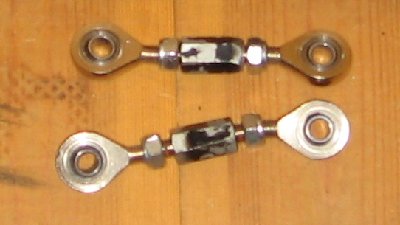

Номер сообщения:#18  Непрочитанное сообщениеДобавлено: Ср сен 02 2009 22:22
APOSTOL писал(а):
так чем всё закончилось? где можно купить эти наконечники нужно аж 8шт. с резьбой М8

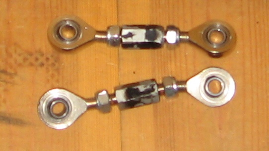

Надежнее взять M10. Восьмерки гнутся при торможении "в пол". Хотя без экстрима выдержат много.

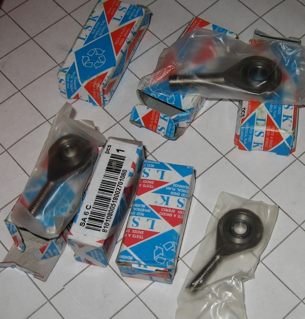

Номер сообщения:#20  Непрочитанное сообщениеДобавлено: Ср сен 02 2009 23:17
APOSTOL писал(а):
согласен ! ну а где их купить мжно?
Заказать на www.podshipnik.ru , но там скорее всего предложить смогут оригинальный SKF SA10, а у оригинала цена ~1000 руб.. Мне привозили LSK, цена около 280 руб. (за SA 8C).
