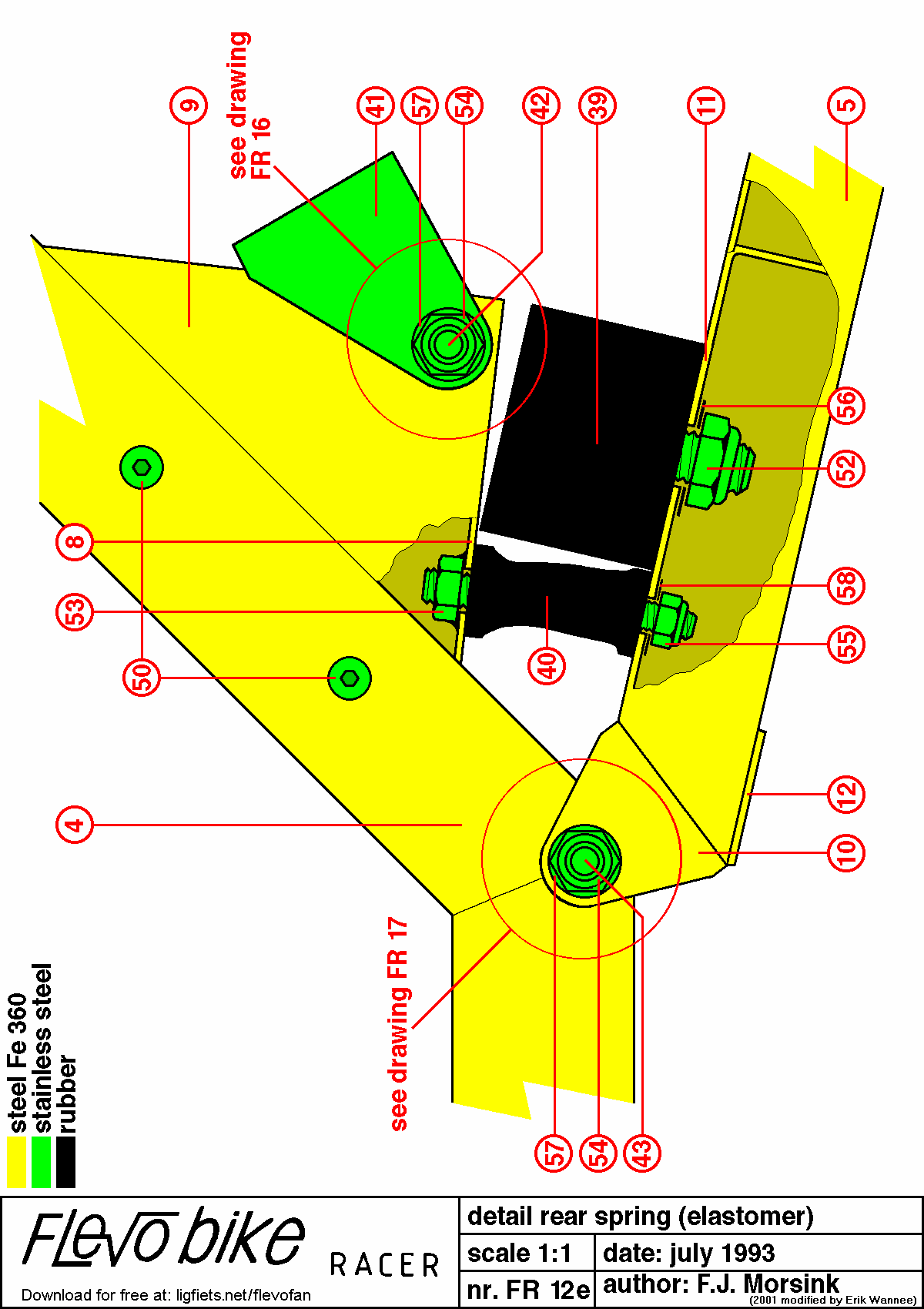

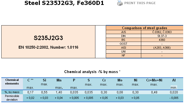

прошу прощения за невежество, а какие наши аналоги у
Fe 360 и stainless steel 304?
Добавлено через 5 часов 57 минут 52 секунды:
еще вопрос: судя по рисунку (желтым выделил то, что внутри резинки)
этот эластомер готовая конструкция. где взять такой интересно?

Fe360:

По металлу могу подсказать, Fe360 аналог Ст3, так себе матриальчик, лучше брать конструкционные стали 09Г2С или похожие. AISI 304 это атмосферная нержавейка (никель 12-12.5%), такая не ржавеет под дождем, но если добавить соли пойдет порами. Чуть дороже но гораздо лучше AISI 316. столь же распространненая но держит практически все. По уму для всяких втулок, надо использовать AISI 321, это 316-я с большим углеродом - более твердая.

я незнаю размеров этого эластомера но по конструкции похож на подушку двигателя нивы.также можно посмотреть на подушку коробки передач автомобиля газель. если её перепилить ножовкой пополам?
если судить по чертежу где-то 40х38.

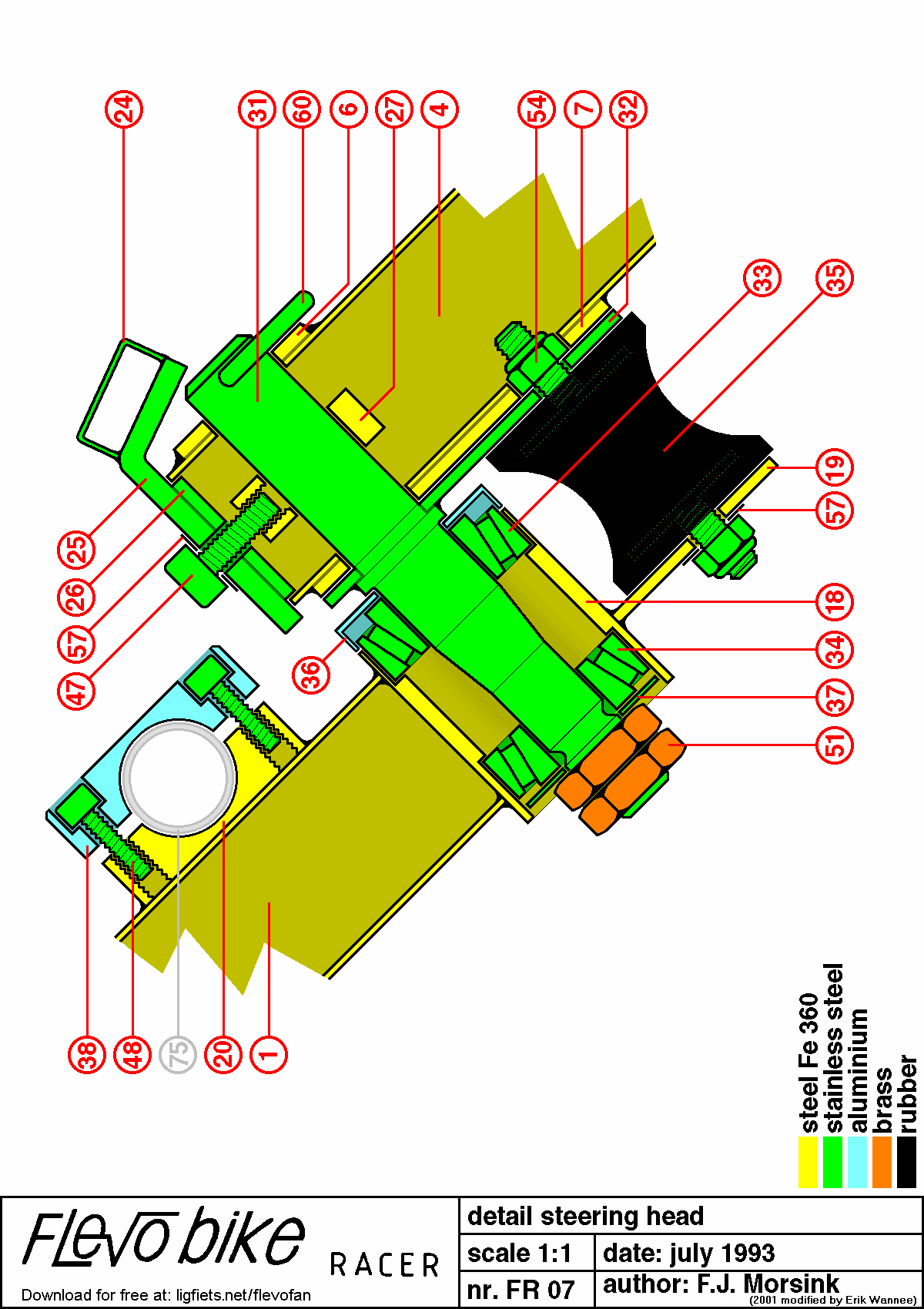

еще вопрос. а зачем здесь отверстие на 10 (показано стрелкой)? не понял его назначения...
Платон (с)

наверно это прикол для тех кто любит всё по чертежу..... если нарезать резьбу м15 то где взять метчики и плашки? я понимаю что можно на токарном но нафига такие заморочки. вал наружным 15 и внутренним 10-стенка 2.5 . но если нарезать резьбу то может и треснуть. а вообще зачем во втулке два различных подшипника? вполне можно сделать и два больших . крепче и меньше проблем. и резьба м16 х1.5 прокатит.

Vilk писал(а):
Оно то прокатит. Но лучше два разных подшипника. Разных по внутреннему диаметру. тогда у тебя ось не "продирается" через два посадочных места. Два подшипника технически грамотнее. Но, как ты сказал, "прокатит" и два одинаковых.
 Заголовок сообщения: Re: Чертежи лигерада Flevobike - полный комплект
Номер сообщения:#15  Непрочитанное сообщениеДобавлено: Пт мар 18 2011 15:56
Два разных подшипника - потому что нагрузка больше на тот, который на схеме большего размера.

amateur писал(а):
прошу прощения за невежество, а какие наши аналоги уFe 360 и stainless steel 304?
http://www.yondi.ru/inner_c_article_id_391.phtm
Краткая выдержка из документа:
Ст3кп ¦ Fe360-A ¦ ¦ ¦
¦Ст3пс ¦ Fe360-B ¦ Ст6пс ¦ Fe590 ¦
¦Ст3Гпс ¦ Fe360-B ¦ Ст6сп ¦ Fe590 ¦
¦Ст3сп ¦ Fe360-C ¦ - ¦ Fe690 ¦
¦Ст3Гсп ¦ Fe360-C ¦ ¦ ¦
Как видно, аналог Fe360 - Ст3 :)

Кстати, задний амортизатор из цельного куска резины диаметром 55 мм и высотой 30 мм. Скорее всего пенорезина. Вот только какой плотности?
http://www.ebay.de/itm/Liegerad-Recumbentbike-Ligfiets-Flevobike-Feder-Dampfer-/260675849316?pt=Sport_Radsport_Fahrradteile
