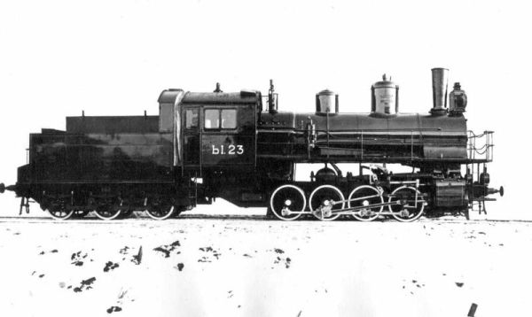

Просто кину мысль, без всяких там конкретных идей, пока что: А что если использовать механизм как у паровозов старых- с помощью балки?
 Заголовок сообщения: Re: КПД цепной передачи
Номер сообщения:#14  Непрочитанное сообщениеДобавлено: Вс апр 25 2010 15:55
только вот как переключать передачи? планетаркой?
А зачем? Изменяй механически расстояние оси крепления балки до оси колеса.
Номер сообщения:#16  Непрочитанное сообщениеДобавлено: Вс апр 25 2010 20:19
Зарегистрирован: Вс апр 04 2010 21:21
Сообщения: 123
Откуда: оттуда
Моя велотехника: Пока ничего не построил,но стараюсь.
В таких передачах КПД ещё меньше цепной.
Из-за невыгодных углов давления в мёртвых точках.
Плюс неуравновешенность.
В этих же мёртвых точках нехилые нагрузки,намного больше передаваемого усилия.
Поэтому и умерли вместе с паровозами.
Не падай духом-ушибёшся..

Номер сообщения:#18  Непрочитанное сообщениеДобавлено: Вс апр 25 2010 22:16
а линейный привод --это не как у паровоза? а детские педальные машинки --это тоже ?

Линейный привод,если на ведомом валу стоят звёзды и куски цепей наверно имеет кпд поболее цепного,ИМХО.
А все эти рычажные механизмы померли вместе с паровозами.
Ноги человека-тоже рычажный механизм и работать в качестве привода вала,мягко говоря,не предназначены.Весь вопрос-как крутить вал с наименьшими для ног последствиями.И с наибольшим для ног КПД.
