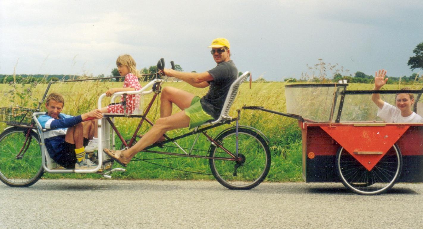

Хочю Эстонскую девушку на диване. :text-welcomeconfetti:
На обмен предлагаю литовскую девушку из деревянного прицепа. :violin:
Смотри вимательно на крепление колес у прицепа. :think:
Наружная гайка оси крепится к вершине перевернутого треугольника.
Основание треугольника на дверныx петлях к верхней комке бортов.
:think: :doh: :think:
Далее, Сами думайте, как снимаються колеса у прицепа ? :happy-smileyinthebox:
Комментарий к файлу: Фото сделано (Denmark) в 1997г. Впереди Никита на сиденье Инна дочка Ганса (Hans Pedersen) в прицепе литовская девушка Аста.
Меня больше пугает рулевая тяга, проходящая сквозь девочку. :shock: :shock: :shock:
И интересно из чего зделана передняя часть этого крагозябра.
А колёса может быть снимаются вместе с наружным треугольником. Кстати, классная идея - прицеп из несущих фанерных листов, это правильно, ибо фанера весьма прочна.
Шурикен,
рулевая тяга на своем месте, :hand: немого справа от правого подлокотника.
передняя часть этого "крагозябра" сделана из пляжно-верандных стульев.
Изнутри этого фанерного прицепа надо открутить гайку осиколеса и на дверных петлях повернуть треугольник вверх.
Фaнерный несущий кузов. :clap: Кажется фанера была 10мм толщины.
