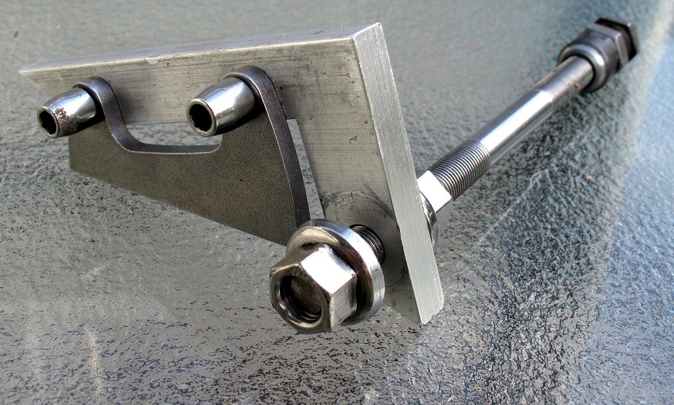

А вот так можно фиксировать крепления тормоза на раме перед сваркой:

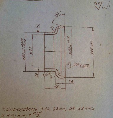

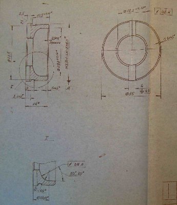

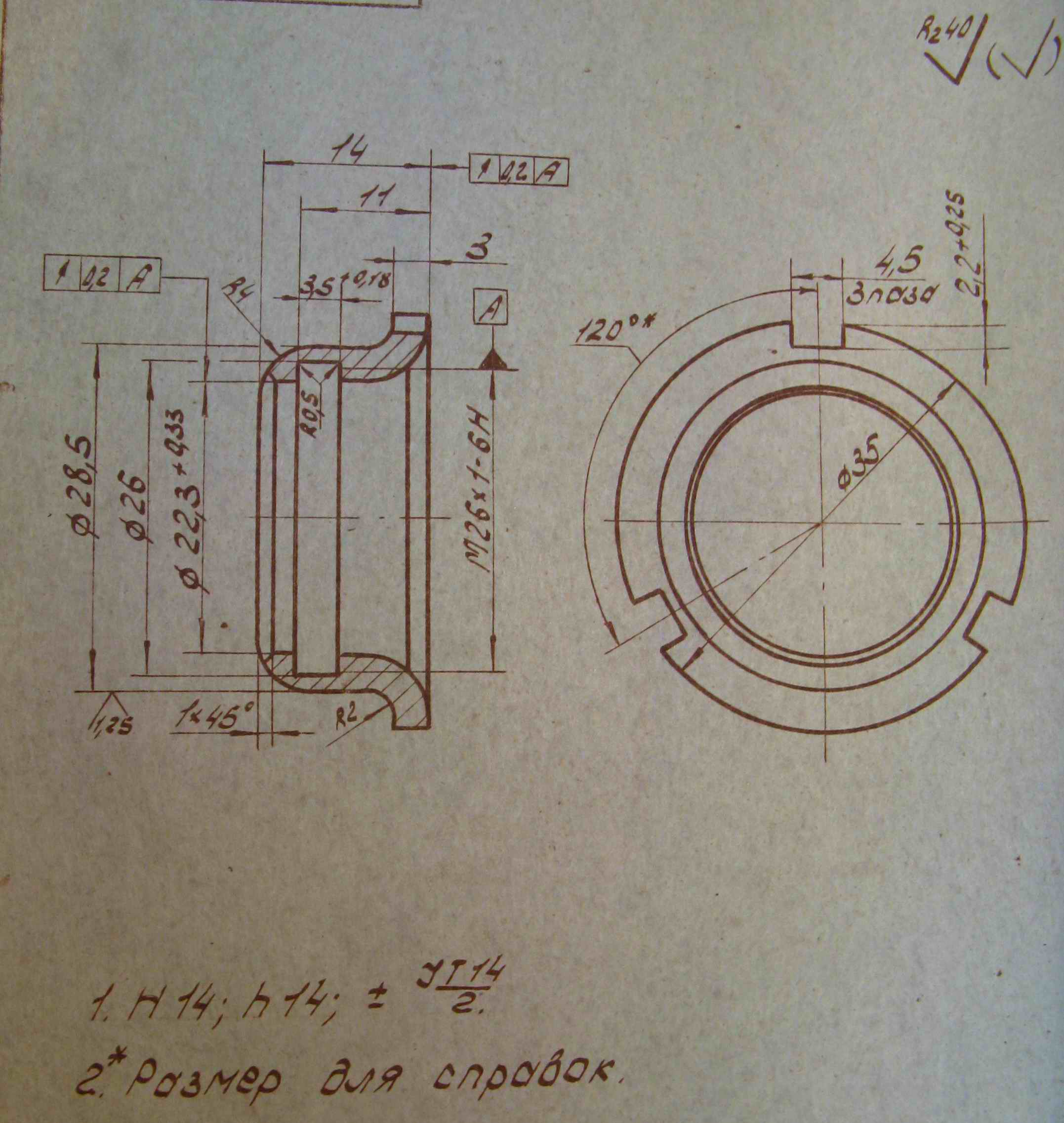

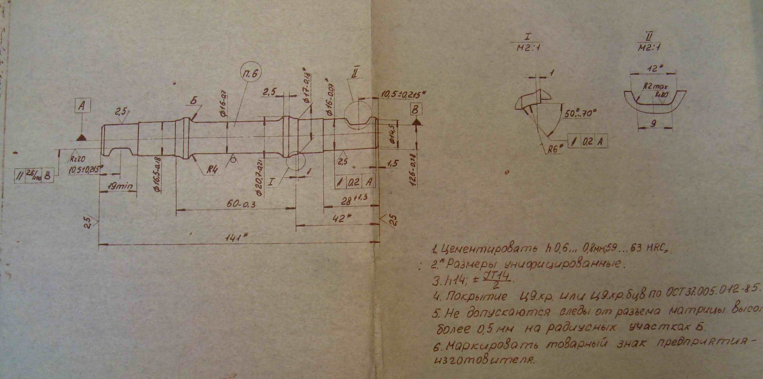

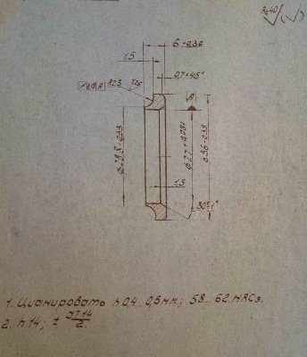

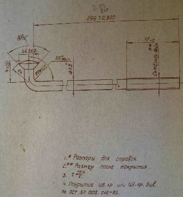

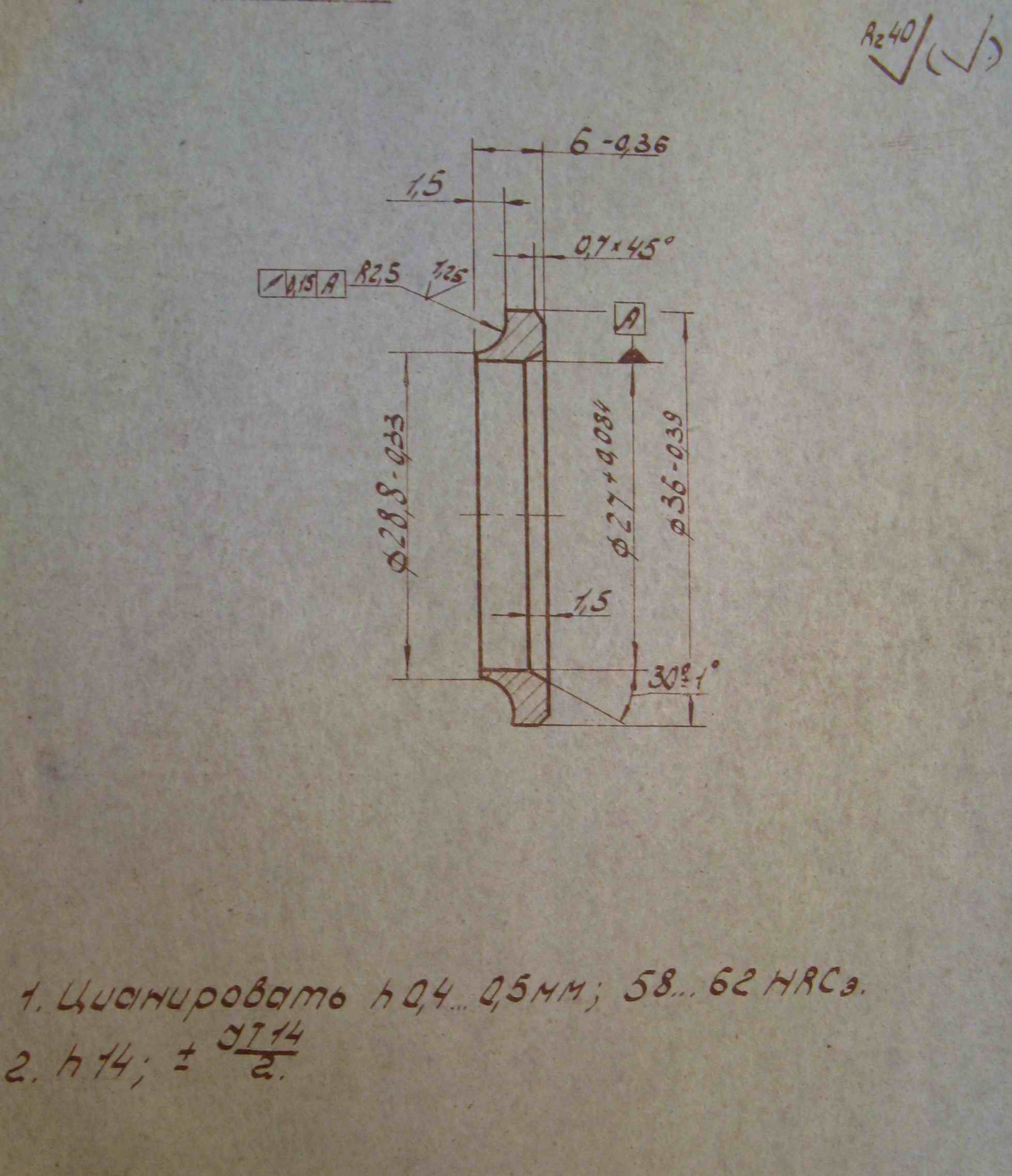

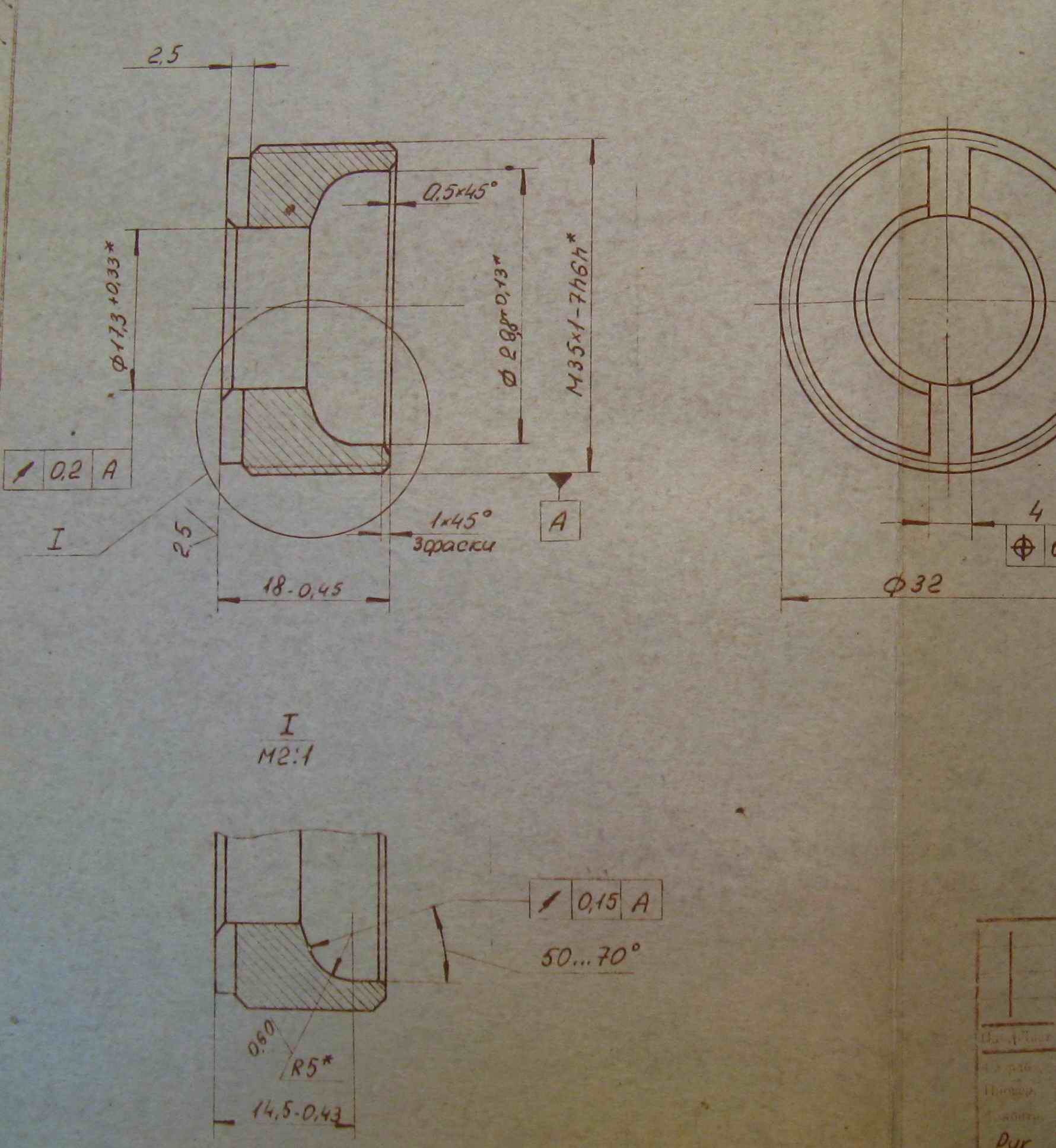

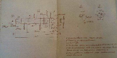

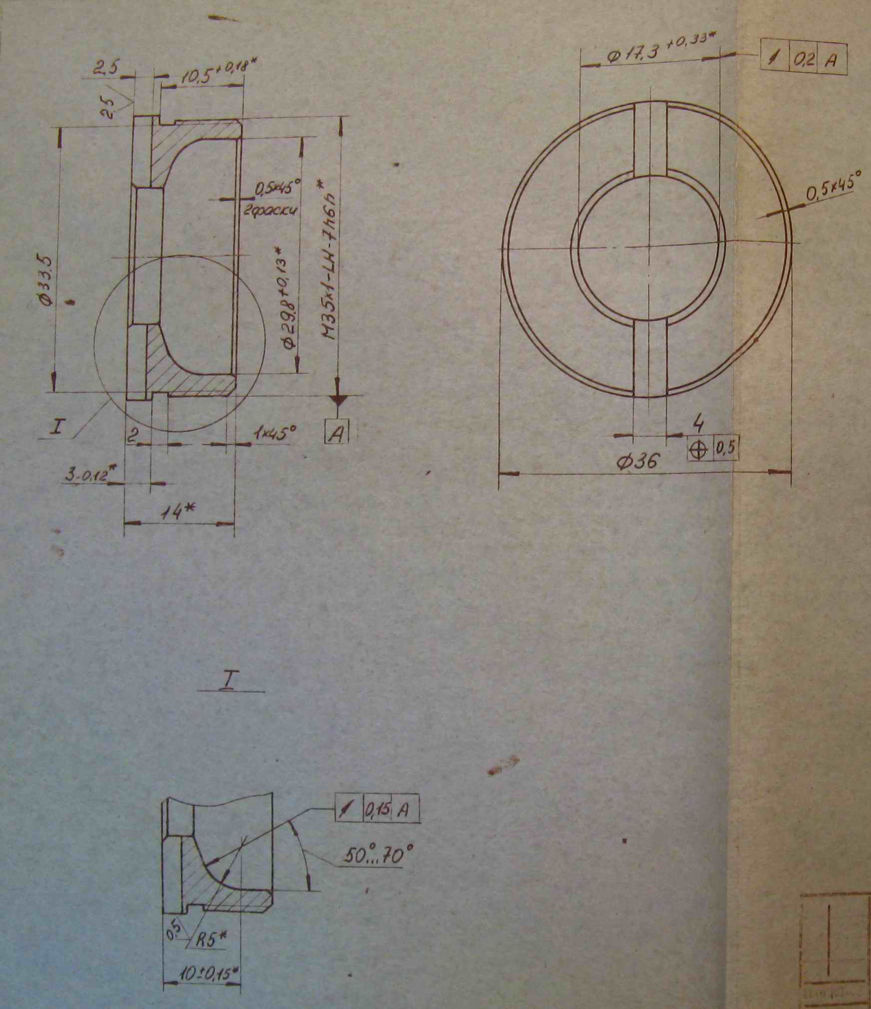

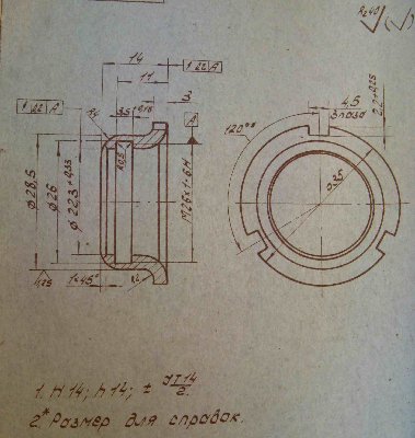

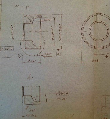

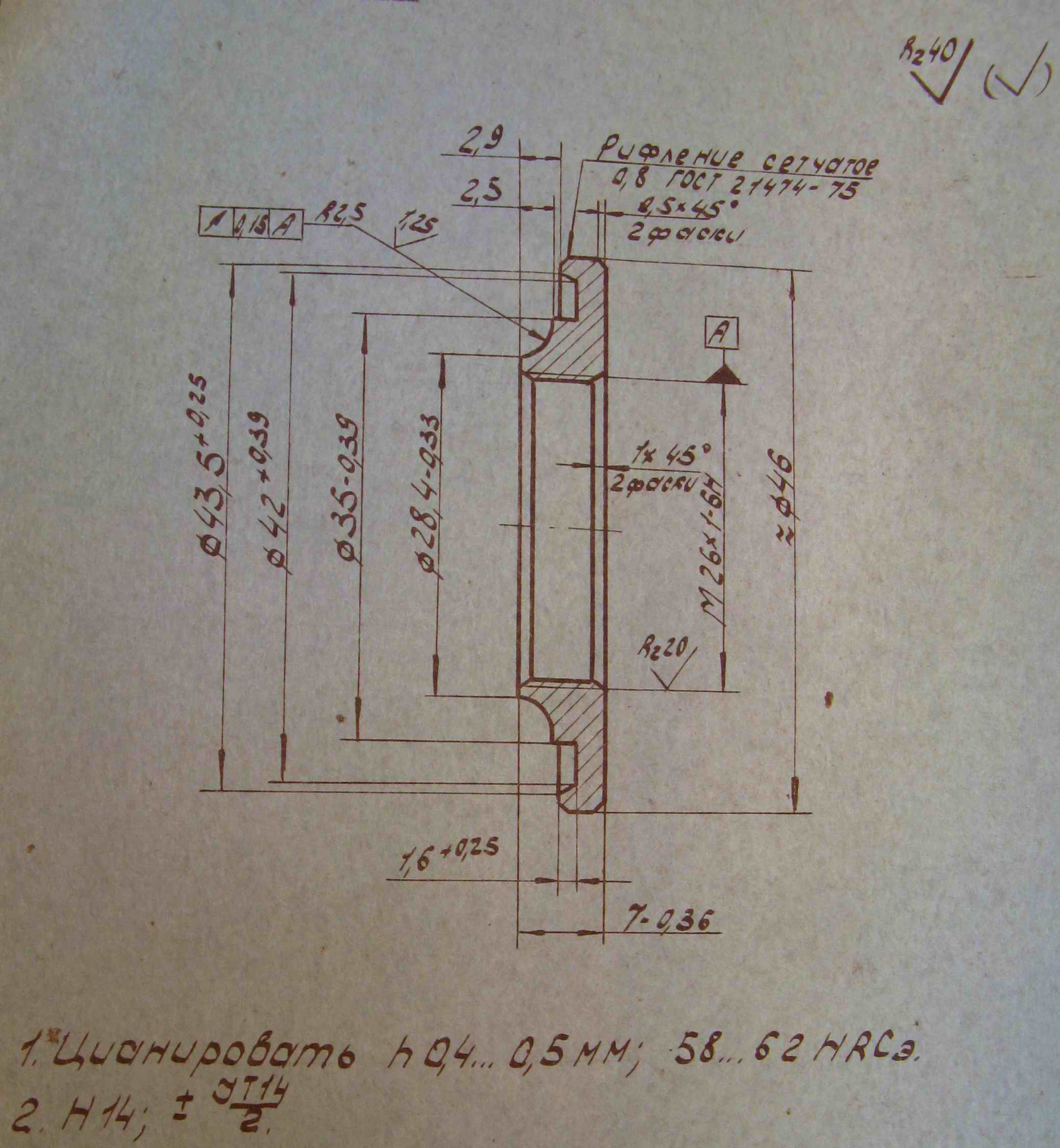

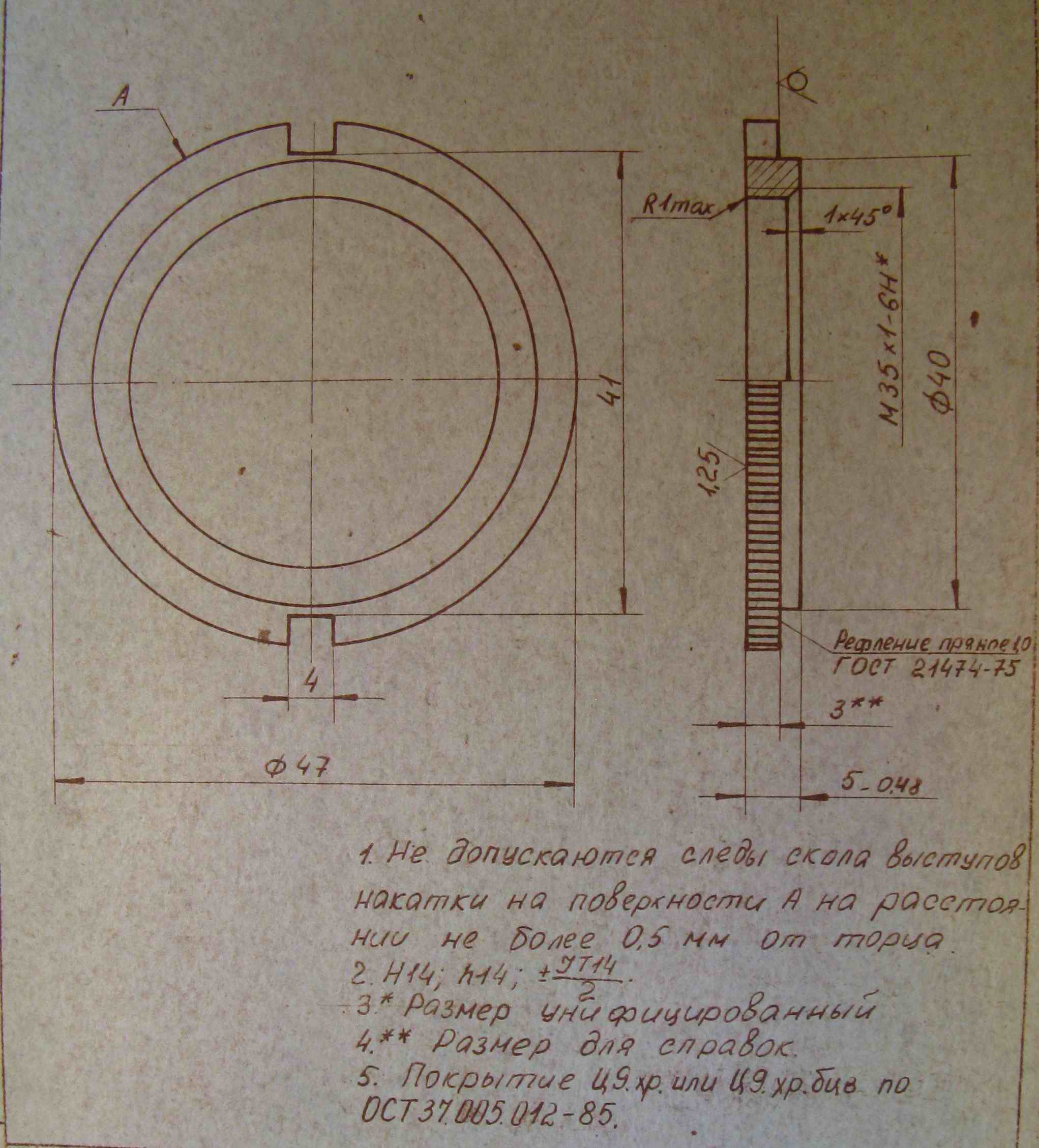

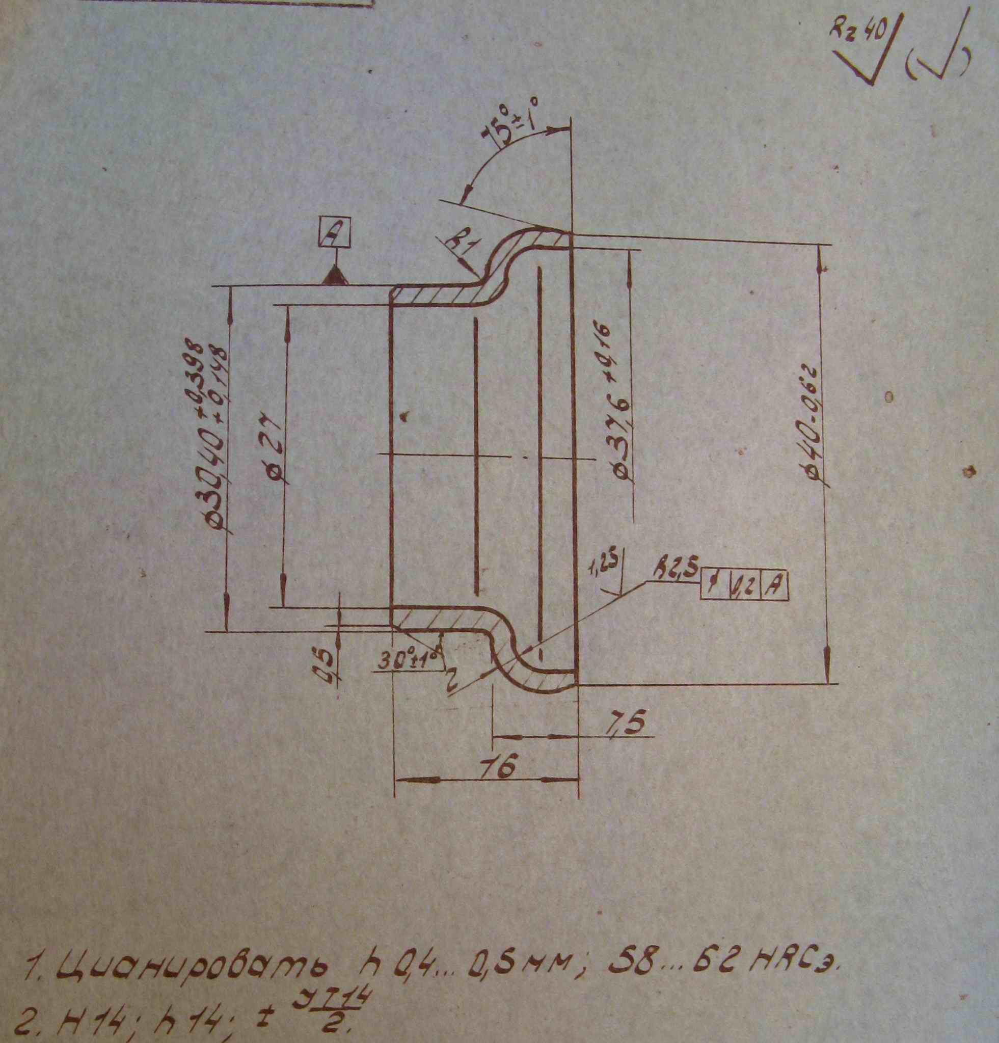

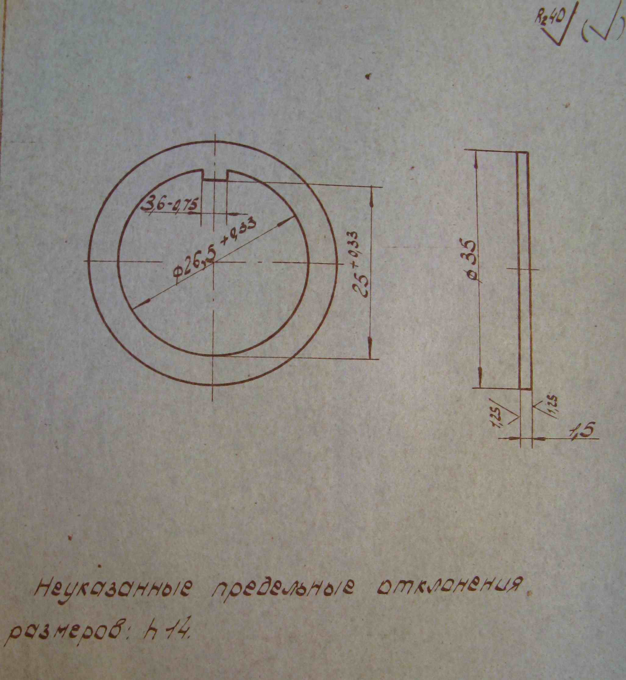

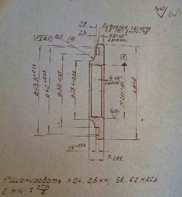

Воспользовался чертежами для построения кронштейна под дисковый тормоз. Очень помогло. Все подошло.
Выкладываю чертежи под "Украину". При разработке веломобиля очень пригодились размеры.
Добавлено спустя 52 минуты 57 секунд:
Рулевая.
Добавлено спустя 6 минут 34 секунды:
Колесо.
За это сообщение автора Одноволиков Сергей поблагодарил: ГПДВ (Вт мар 13 2012 16:23)

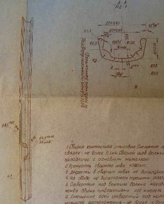

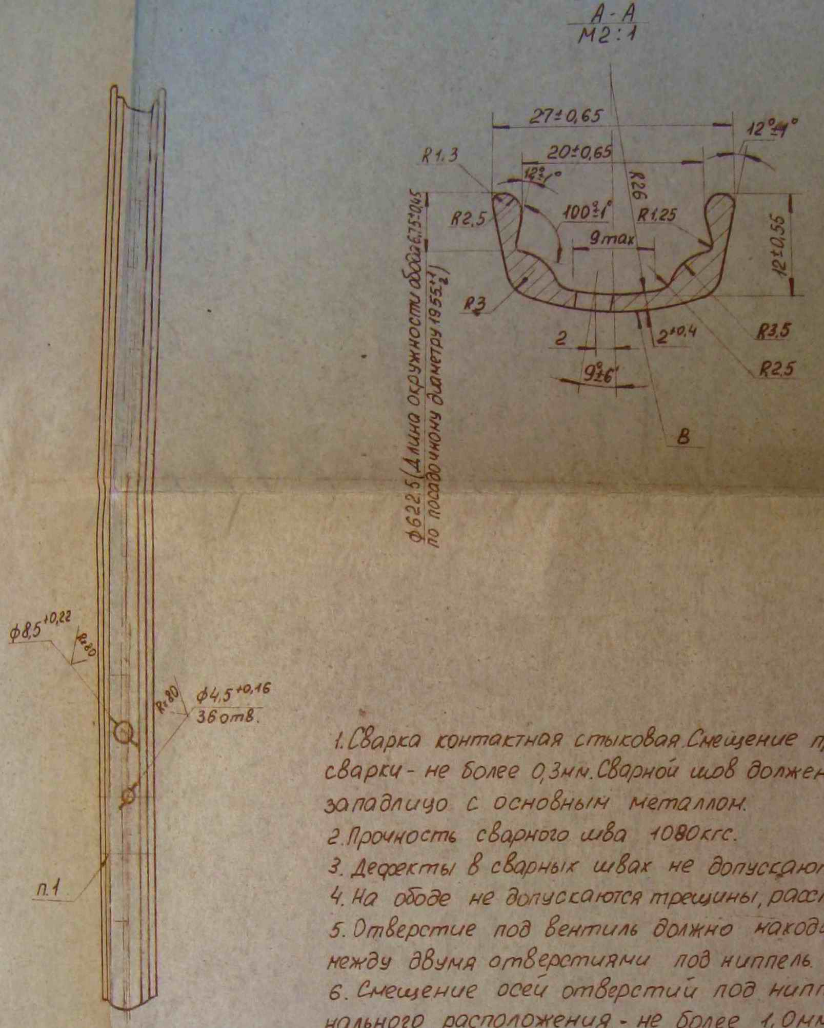

Номер сообщения:#4  Непрочитанное сообщениеДобавлено: Вт фев 05 2008 19:34

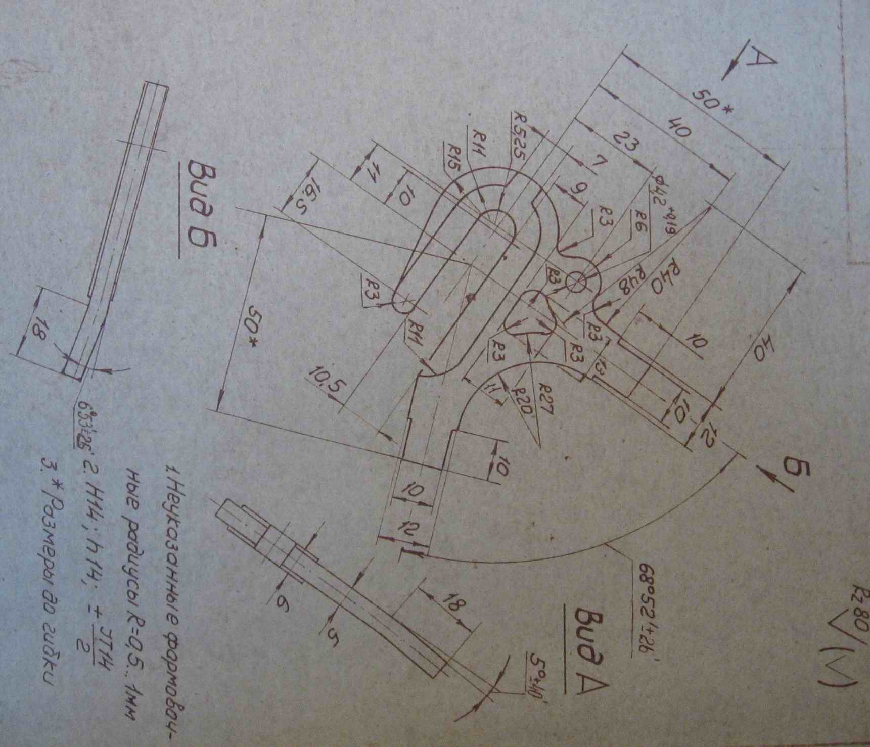

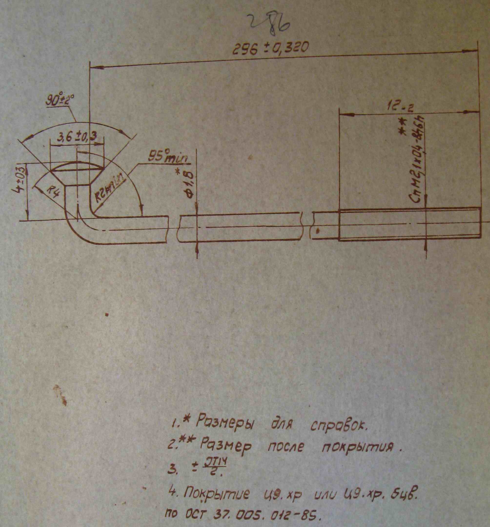

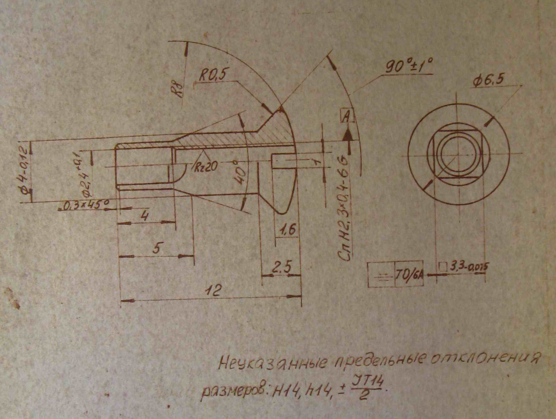

Обод.

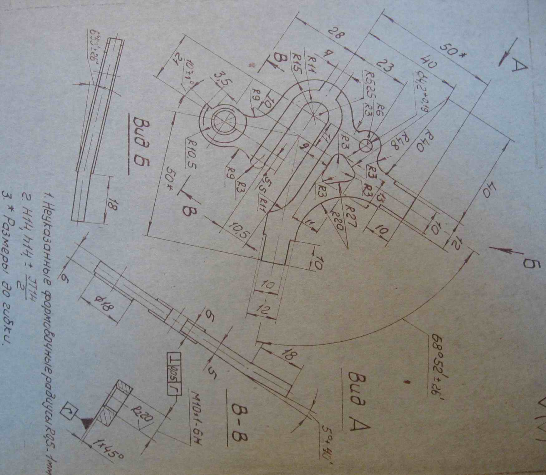

 Заголовок сообщения: Наконечники перьев (дропауты) задние
Номер сообщения:#5  Непрочитанное сообщениеДобавлено: Пн мар 03 2008 18:37

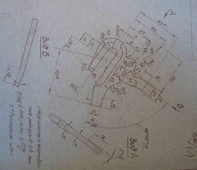

Высылаю чертежи задних наконечников.
Углы для перьев изменяйте сами. Это не от велосипеда. Хотя внешний вид тот же. Разные углы труб.
Материал= Сталь 10 Гост 1050-74
 Заголовок сообщения: Стандартные детали.
Номер сообщения:#6  Непрочитанное сообщениеДобавлено: Пн мар 03 2008 19:03
Задние наконечники.
Сталь10

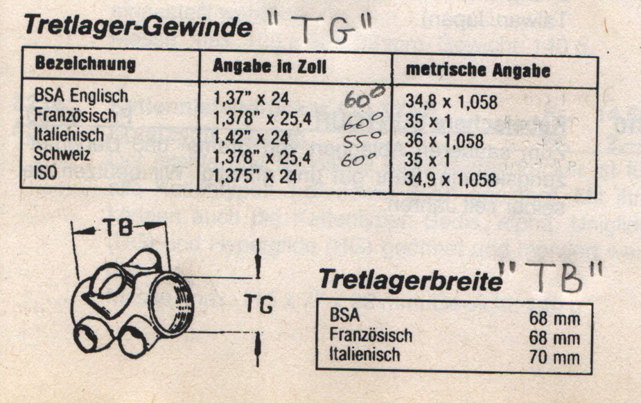

а чертеж каретки буржуйской есть у кого-нибудь?
 Заголовок сообщения: Re: Стандарты узлов велосипеда, посадочные размеры и пр.
Номер сообщения:#19  Непрочитанное сообщениеДобавлено: Вс авг 14 2011 00:34
Сообщения: 1032
Благодарил (а): 205 раз.
Поблагодарили: 153 раз.
1. 34,8 мм х 24 "нитки" - У нас сейчас в основном каретки "BSA". Но если внимательно присмотреться каретки "ISO" практически такие же - 34,9 мм х 24 "нитки".
2. 36 мм х 24 "нитки" - Итальянцы бывают изредка на просторах бывшего союза.
3. 35х1 Метрическая - Французы и Швейцарцы, как и бывший СССР иногда
Внешний диаметр каретки 40 мм для стали 20.
А вообще неплохо было бы разбить тематически - дропа, каретки и т.д.
