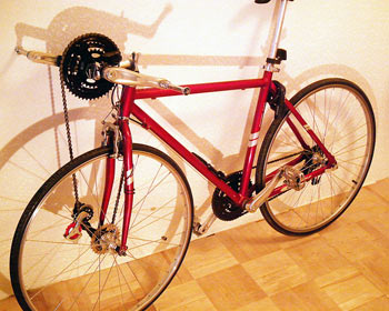

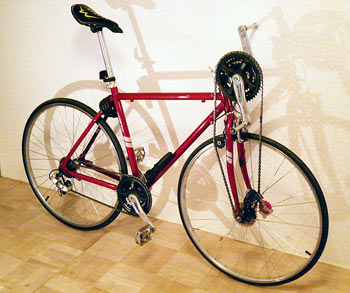

 Заголовок сообщения: кентавр (полный привод). (делайте сами уже не продаю)

Переключатель передач для этого велосипеда - сравнительно бессмысленый компонент, т.к. ускорение с 0 до 50 км.ч быстрее без переключения передач. В то же время вы можете переставлять звёздочки в зависимости от увовня вашего физического развития.

В штиль по горизонтальной поверхности кратковременно развиваемая скорость - 55 км.ч
Скорость, которую можно держать относительно постоянно - 40 км.ч
(при достаточной тренировке) Такую скорость удерживаю я, необходимо учитывать что я постоянно катаюсь на велосипеде.
Значительно более высокое ускорение по сравнению со стандартным шоссейным велосипедом
Основные тренируемые группы мышц (передний привод):
трицепс, мышцы пресса, бицепс, грудные, мышцы плеча, мышцы двигающие лопатки, влияющие на осанку, мышцы спины, двигающие кисти и пальцы. (весь пояс верхних конечностей и торса)

Если я не ошибаюсь, ето единственный велосипед подобного типа в мире. Неужели ни у кого даже вопросов не возникло?

Мне кажется, трудно будет рулить, когда руками педали крутишь. Поделись ощущениями, плз! :)

Ура, первый вопрос!
Тот, который меня самого беспокоил, когда я его собирал. И когда в первый раз поехал тоже: было такое ощущение, что в первый раз сел на велосипед, однако дня за два привык. Сейчас (через полторы недели после сборки) проблем с управлением не возникает. Ещё ни один человек с первого раза не смог проехать на этом велосипеде (одному удалось со второго раза (не крутя педали руками)). На данный момент, я - единственный кто может управлять этим велосипедом. Скоро буду испытывать на своей сестре (если согласится).
Кстати, отличная противоугонная система. Сейчас я вношу некоторые изменения, которые положительно скажутся на управляемости. После тестирования (в субботу) выложу новые фотки.
Я езжу по 50 км в день в интенсивном трафике с большой скоростью. если бы у меня возникали проблемы с управлением, я бы попадал в аварии, чего не случается.
Если детально, то трудно устранимые проблемы с управлением возникают следующие:
1. "колбасня" при высоких частотах педалирования (около 2 RPS) как при "бабочке" из-за отсутствия жёсткой связи привода рук и ног. Если бы была жёсткая связь, можно было бы сделать так, чтобы моменты сил компенсировали друг друга. (на установленных звёздах такая частота педалирования достигается на скорости 55 км/ч)
2. Цепляние носкапи кросовок резины переднего колеса при старте.
Как видите, вилка переднего колеса изогнута, так меньше проблем с цепью. В результпте, переднее колесо на ~ 20 см бдиже к заднему. При старте вы обычно ставите ногу на педаль близко к пятке. Если избавиться от этой привычки и ставить ногу сразу правильно эта проблема не возникает. Сегодня я немного отогнул вилку вперёд поэтому эта проблема должна беспокоить меньше. В любом случае со временем это перестаёт быть проблемой.
3. Ограничение угла поворота руля вправо (по часовой) ~ 45 градусами.
На тех скоростях, на которых ездиет этот велосипед, развернутся сложно даже на Дворцовой площади на полной скорости (я пробовал). 45 градусов - более чем достаточно, однако при первой поездке человек рулит во все стороны так, что может привысить этот лимит, что может привести к слетанию цепи, или к цеплянию шатунами корпуса велосипеда (теоретически, но на моей практике такого не случалось).
4. Торожение и "канал" для тормозного тросика. Вчера я заменил тормозную систему почти целиком. Сегодня буду испытывать. Если она окажется менее удачной чем прошлая, вернусь к прошлой схеме. Если останется новая система, проблем из-за тормза связанных с управлением не останется.
5. цепляние руками за колени. Кисти при педалировании находятся на расстоянии 30 см друг от друга, а колени - около 15 см, поэтому при езде не цепляют друг друга. Если вы по какой-то причине всёже зацепите колени, то ничено страшного не произойдёт. Спереди - трещётка. Вообще, это проблем не вызывает (по крайней мере у меня рост - 177)
6. Начало вращения педалей руками на больших скоростях. Если вы предполагаете, что начать вращать педали нужно со скорости "А", а на самом деле нужно начинать со скорости некколько большей "А", то последствия сильно зависят от того, насколько вы ошиблись и на сколько быстро вы сообразите что ошиблись. С опытом, конечно такие ошибки не возникают.
7. "Колбасная" переднего колеса в очень узком диапазоне скоростей при педалировании толоко ногами.
Это - очень редкий сложно объяснимый эффект связанный с нестандартной спицовкой переднего колеса (24 спицы). Колбасня имеет небольшую амплитуду и скорее забавная чем опасная. Это связано с попадпнием переднего колеса в "резонанс" в диапазоне скоростей 25-26 км/ч или около того. Если вы "заспицуете" колесо, рассчитанное на 36 спиц двенадцатью спицами, такая-же колбасня будет наблюдаться на скорости около 15 км в час но с большей амплитудой. С моей точки зрения, это очень скромная плата за очень удобную спицовку колеса, особенно в смысле регулирования биения обода.
8. проблема связанная с горизонтальным расположением педалей рук.
Это проблема бообще сех велосипедов. Кисти рук на руле распологаются либо горизонтально (MTB руль) либо в вертикальной плоскости (шоссейный руль), а должны распологаться под углом примерно 35 градусов к горизонтальной плоскости (так рулить будет удобнее). Я пробовал как "горизонтальные" так и ""вертикальные" педали. "горизонтальные" оказались лучше. Их и оставил.
9. Слишком не большое расстояние между кистьми рук (у обычного руля оно в 1.5 раз больше)
Расстояние может и не большое, но рычаг большой. Это не проблема. И аэродинамика так лучше.
10. Измениение управляемости в следствии изгиба передней вилки.
Как-то не заметил (хотя есть с чем сравниать). Изгиб вилки нужен не для увеличения устойчивости, а для того, чтобы сохранив угол стакана отвести колесо от трубы корпуса. Хотя, может это и на устойчивость и управляемость влияет. В современных шоссейных велосипедах этого изгиба кстати нет. Не могу сазать точно, но мне кажетя, если стакан был бы срого вертикален, проблем с управляемостью также не возникло бы.
Последний раз редактировалось Guest Пн сен 26 2005 04:35, всего редактировалось 1 раз.
Номер сообщения:#9  Непрочитанное сообщениеДобавлено: Вс сен 25 2005 04:52
изгиб рулевой колонки
нижняя труба корпуса
Мать-мать...
Хоть ликбез устраивай.
Не понял, что значит, что колесо стало ближе на 20 см, а
Изгиб рулевой колонки нужен не для увеличения устойчивости, а для того, чтобы сохранив угол рулевой колонки отвести колесо от нижней трубы корпуса
. Нифига не понятно.
Две недели на аппарате - не показатель.
Номер сообщения:#10  Непрочитанное сообщениеДобавлено: Пн сен 26 2005 04:52
Имелось ввиду следующее:
Пост я исправил в соответствии с вашими "рекомендациями". Имелось ввиду передняя вилка а не рулевая колонка.
hof :: "что значит, что колесо стало ближе на 20 см"
Предположим, вы врезались в автомобиль и погнули вилку. Расстояние между колёсами изменилось.
Если внимаьельно посмотреть на вилку, то она изогнута чуть ниже стакана. Иначе сложно избежать проблем с цепью.
Хочу обратить Ваше внимание, что изображение чуть выше - устаревшее. Сейчас стоит новый переключатель спереди, используемый исключительно для обтяжки цепи (Shimano Turney), и стоит переключатель сзади (используемый для переключения передач и обтяжки цепи), также установлен шифтер, и новый тормоз. Скоро выложу фото.
Поэтому я и продаю его 8 Октября, а не сейчас. Сейчас я каждый день вношу изменения в конструкцию и испытываю велосипед (поэтому ваши коментарии для меня важны). Это - прототип, а не серийная модель
Две недели по пять дней - 10 дней по 50 км - 500 км по городу + немного погонял по велотреку - не так и мало.

Новые фотки:
Те же фотки в их исходном большом разрешении:
http://img211.imageshack.us/img211/359/imag0175qp.jpg
http://img211.imageshack.us/img211/359/imag0125za.jpg
http://img211.imageshack.us/img211/359/imag01123yl.jpg
Фотки ресайзил, достало. hof
