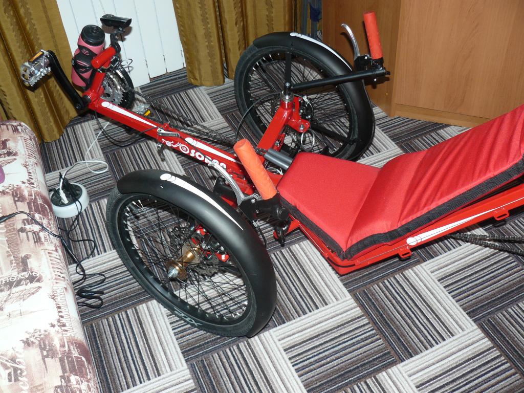

Здравствуйте коллеги. Решил поделиться конструкцией разборно-складного трайка собственной разработки. Подвигло меня на это, как не банально, отсутствие гаража. Трайк разделяется на две части. Передний модуль - поперечная балка с колёсами и рычагами управления, основной - рама с ведущим колесом и сиденьем. Модули соединяются при помощи двух шкворней, имеющие на законцовках цанговые зажимы. Для изготовления использовались стальные трубы толщиной 1,5 мм. сечением 20х40 и 40х40. Сиденье делал из 6мм.фанеры. В качестве подложки применил обычный ижевский туристический коврик. Колёса 20" и 29".Может быть, кто то скажет, что 29" это перебор, но я изначально решил построить трайк под такое ведущее колесо. Из-за того, что конструкция складная, получилась тяжеловата. Общий вес составил ровно 30 килограммов. Но в моём случае, без вариантов. Вес малого модуля составил 10 кг., основной потянул на 20 кг. Были заморочки , как сделать надёжное и разборное соединение привода тормоза заднего колеса. Но я решил эту задачу. Из-за особенностей конструкции монетки переключения передач пришлось переносить с руля на посадочные по бокам кресла. Как не странно, но получилось достаточно удобно, лично для меня. Трайк имеет регулировку наклона спинки сиденья и вылет педальной каретки. Что позволяет кататься пилоту ростом от 140 до 190 см. На ходу очень лёгок в управлении, имеет хороший накат, отлично держит направление при поворотах. Большой выбор передач решает задачи, как со скоростью, так и с тягой на колесе при преодолении подъемов. Заранее извиняюсь,может быть что-то осветил в своём обзоре.Спрашивайте.Постараюсь ответить на поставленные вопросы.

Креативно, функционально. Цели по ТЗ, надеюсь, достигнуты?
Каково основное назначение конструкции?

Цели? Хм. Мне было изначально просто интересно создать такой веломобиль разборно-складной. Много читал, смотрел все возможные ролики и фотографии разных трайков. Собирал информацию. Потом засел за эскизы, рабочие чертежи. Чтобы лучше понимать , что я хочу в итоге, создал сначала деревянную модель из брусков аналогичного размера и сечения. Трайк изначально задумывался как прогулочно-туристический. Были мечты найти в своём городе товарища, разделившего бы со мной тягу к постройке веломобилей и покатушек на нём. Но....пока это только мечты и надежды. Ни кому это теперь не нужно стало.Мы-творцы, вымираем как динозавры.мне так кажется. Нет больше тяги к творчеству у теперешней молодёжи. А создать в городе клуб любителей веломобиля, это теперь ещё то испытание здоровья и нервов.

Приветствую dagger69!
Поздравляю с рождением нового Творения!
Оригинальная рама! Покраска замечательная! И наклейки! Всё аккуратно сварено.
С прямоугольным профилем гораздо проще работать новичкам, без спец оборудования и стапеля. Кругляк всё норовит куда-то укатиться. :wink:
Как назвал трайк? Искал, искал, так и не разобрал.

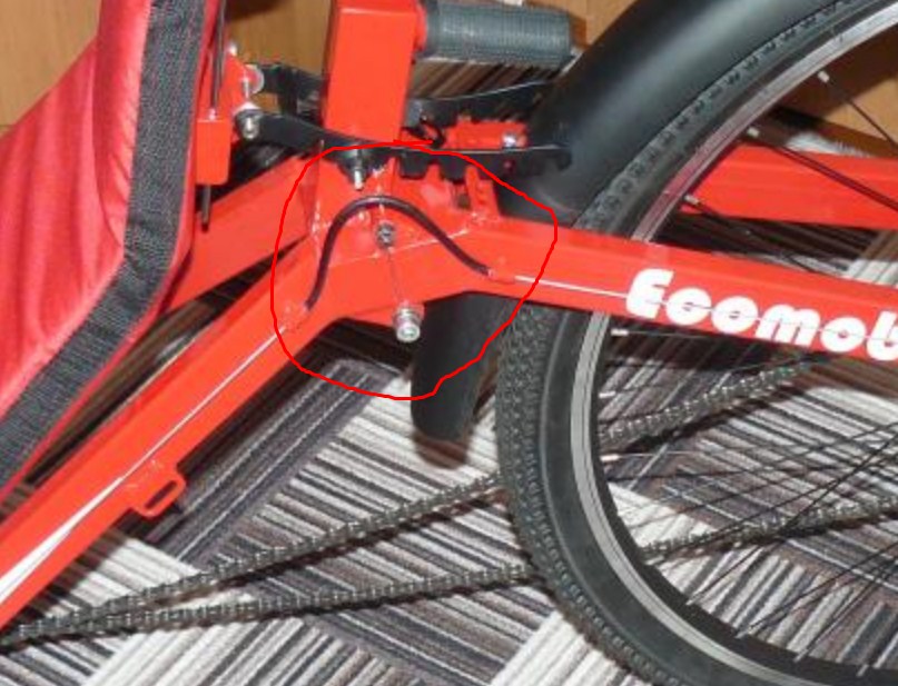

А монетка переключателя скоростей заднего на раме под лежаком, чтоб не заморачиваться с разъёмным механизмом тросика?
С задним тормозом с тросиком разобрался: два шпингалета, один со штырьком, второй с отверстием подпружинен?

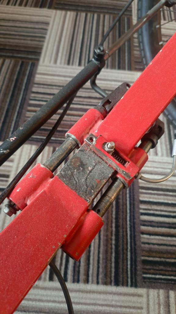

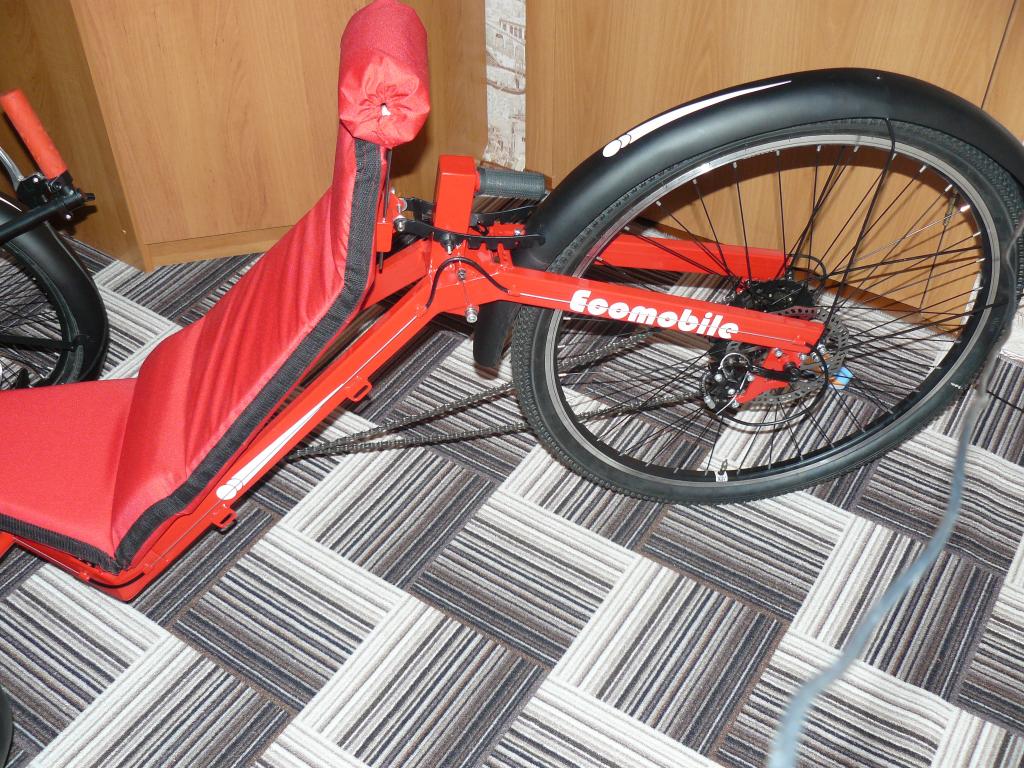

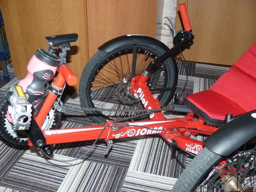

А есть фото трассы цепи в профиль? Там на обратную ветвь не просится роллик под лежак?
Там и штанга промежуточного ролика вперёд откидывается? :shock: От ажурности этой штанги отказался в итоге, почему?
Какой диаметр осей на передних колёсах?
Задние дропауты съёмные, на болтах?
Серьёзный инженерный подход и возможности макетирования! :clap: Не припомню такого среди местных самодельщиков: обычно варят сразу в железе, хоть и начерно.

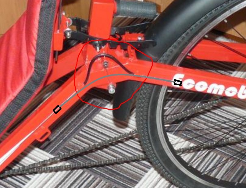

Конечно же для тормозов некритичен разброс по длине троса в несколько мм, в отличие от переключения.

Здравствуйте, коллеги. Отвечаю на возникшие у вас вопросы. И так: трайк назвал просто Pilot 29, манетки оставил на раме из-за сложности тройного разъёма (передняя каретка, задняя каретка и задний тормоз). Перепробовал разные самодельные системы тройного соединения. И отказался от двух из трёх, вспомнил установку манеток на старых спортивных велосипедах, на раме. Штанга промежуточного ролика при складывании откидывается вперёд и в крайних положениях фиксируется эксцентриком с винтом. а от ажурной конструкции отказался в пользу прочности, да и грязи меньше скапливается :)) Диаметр передних осей 17 мм. , пришлось менять стандартные подшипники на 6903RS. А дропауты задние не съемные. Думал поставить единое пластиковое анатомическое кресло.Но... На этом веломобиле катался не только я но и близкие.А они по параметрам не такие как я. Да и при откидывании кресла при складывании задней вилки, цельное пластиковое кресло добавит ещё те проблемы технического плана. Думаю переделать спинку.Сделать её по уже и добавить продольные сквозные отверстия.

Тебе надо отцеплять только трос от передних тормозов и всё, или я чего-то недогоняю?

А вот это косяк :)
Это запас длины рубашки на возможность складывания задней вилки под седло.
Можно было по другому обыграть.

dagger69 писал(а):
поздно что-то менять. Переваривать втулки-упоры под рубашку троса с последующей перекраской всей
Не надо всю, только нужный кусок зачисть и задуй, иначе со временем ты просто не выжмешь тормоза. Там ещё к проводке троса некоторые вопросики есть... Пока новое-красивое оно конечно будет работать, да.

Про тормоза действительно дельное замечание.
