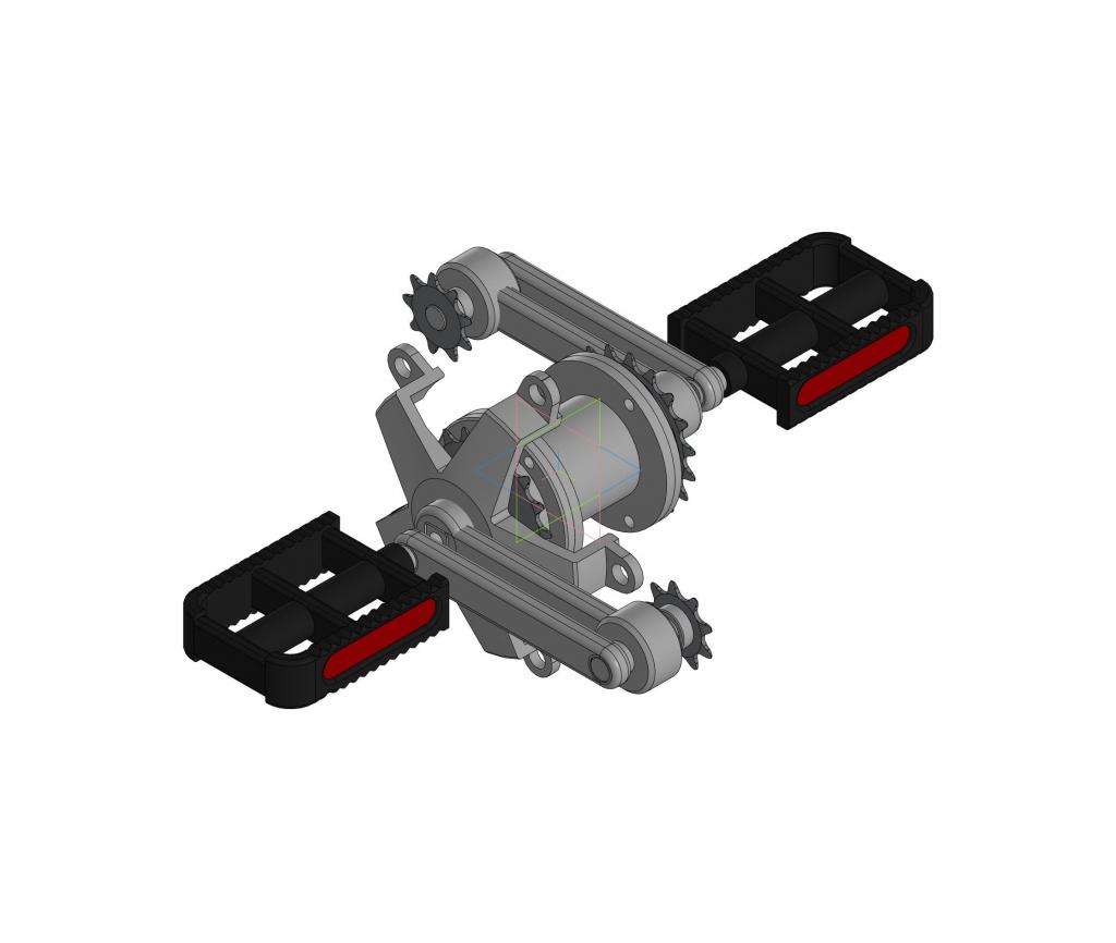

Здравствуйте!
Есть задумка сделать велокаретку с движением педали по эллипсу.
Помогите пожалуйста сформулировать техзадание.
Пока что в нем есть только один пункт - конструкция должна быть простой.
Остаются вопросы:
- каким должно быть соотношение осей (эксцентриситет) эллипса,
- какой должен быть угол наклона большой оси эллипса для различных положений велосипедиста,
- нужно ли сделать длину большой оси эллипса (размах движения педалей) больше в сравнении
со стандартным круговым движением педалей и насколько?
И последний вопрос: нужно ли это вообще? :-)

овальные/эллипсные звëзды это лучшее средство, чтобы получить от классической велотрансмиссии максимум
Спасибо, да, понятно, что овальные звезды дают увеличение эффективности классической круговой системы. А будет ли какой-то выигрыш от эллиптической траектории педалей еще не известно и проверить это можно только экспериментально. Если какое-то увеличение эффективности будет и его не сожрет снижение кпд и сложность механизма, то можно и попробовать.
Для эллипса, кстати, сложного механизм не потребуется - известен принцип построения эллипса при помощи вращения окружности внутри другой окружности, описанный здесь: https://en.wikipedia.org/wiki/Tusi_couple
Для выбора параметров на анимации: https://en.wikipedia.org/wiki/Tusi_couple#/media/File:Tusi_couple_ellipses.gif
используем траекторию голубого эллипса, т.к. движение его точки совпадает с направлением движения красной точки касания окружностей. Там же есть пример использующего этот принцип механизма, его легко превратить в педаль, состоящую из двух частей, от соотношения длин которых будет зависеть эксцентриситет эллипса. При равенстве этих частей, как на видео механизма, эллипс превращается в прямую линию, т.е. получаем линейное движение педали (и проблемы с преодолением мертвых точек :-)
немного пространственного воображения и ... https://youtu.be/fjbdXsGIcas

Да нет, извините, спасибо, я посмотрел видео, из него только видно, что конструкция похожая, но какая-то более навороченная... А вообще очень познавательно, теперь буду знать, что такое SDV

По логике будет такой же эффект более легкого прохождения мёртвых точек вращения, как и на элипсных звёздах.
Японцы не дураки и если они сделали так сложно, то явно это не просто так.
