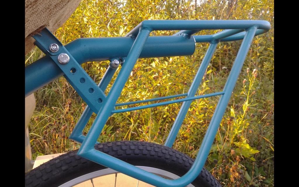

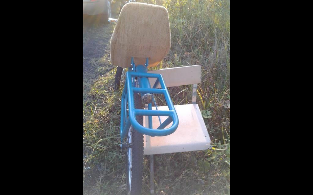

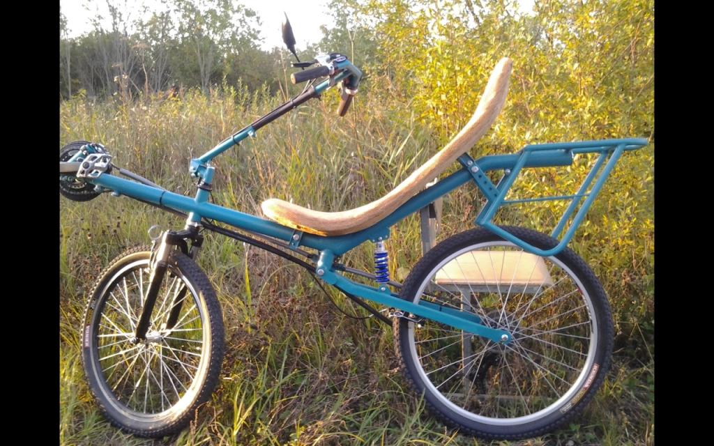

приветствую всех любителей !

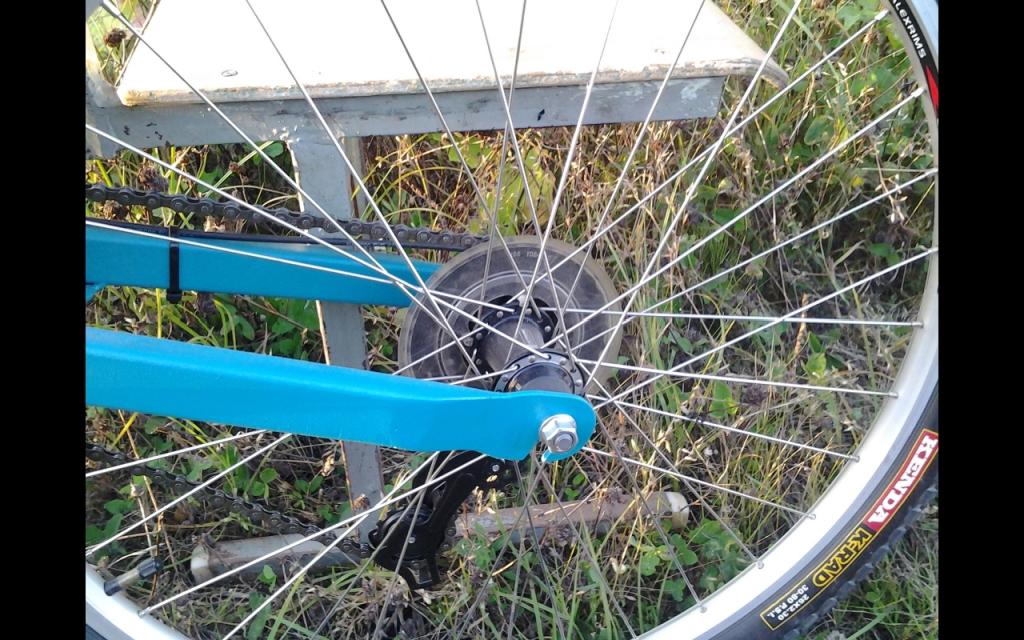

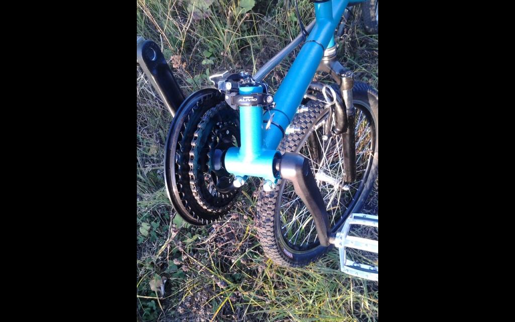

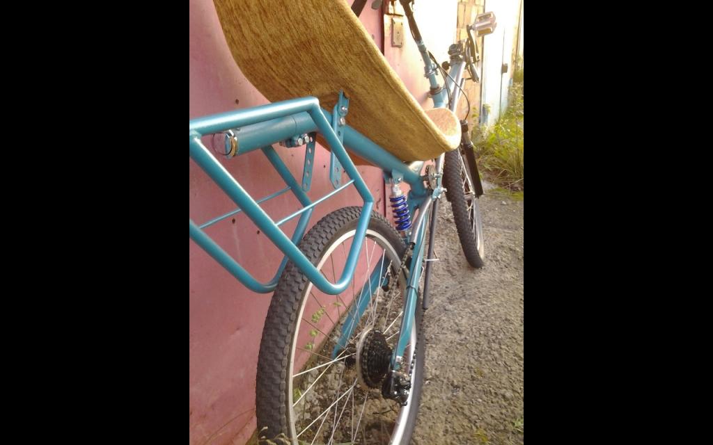

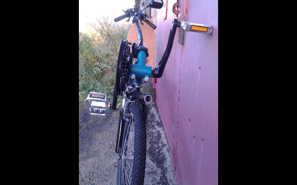

лигерад "Глория" 2й проект, первый был Ижора.
колеса 24 - 26, двойные обода. тормоза v брэйки. скорости 3×8.рама сталь стенка 2 мм. покраска порошковая. сидение фанера, пенка туристичесекая сверху и материалом обшита. вес 24 кг. скорость средняя 26. пробег 3 тысячи. остальное на фотографиях.
после постройки лигерада Ижора, поездив на нем, подарил сыну.
остался без колес. начал чертить новый лигерад. для увеличения скорости и комфорта решил увеличить базу и колеса. собрал из более дорогих комплектующих. учел ошибки в строительстае 1го. вышел не плохой, надежный лигерадик. по сравнению с 1м конь и жеребенок))

Да, прогресс! Красиво, более совершенно и функционально. Жаль только то, что вибрейки.
Нормальным железом бы обвесить... Хотя, где его теперь купить. :| :(

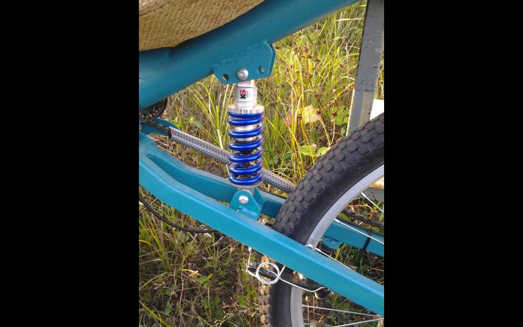

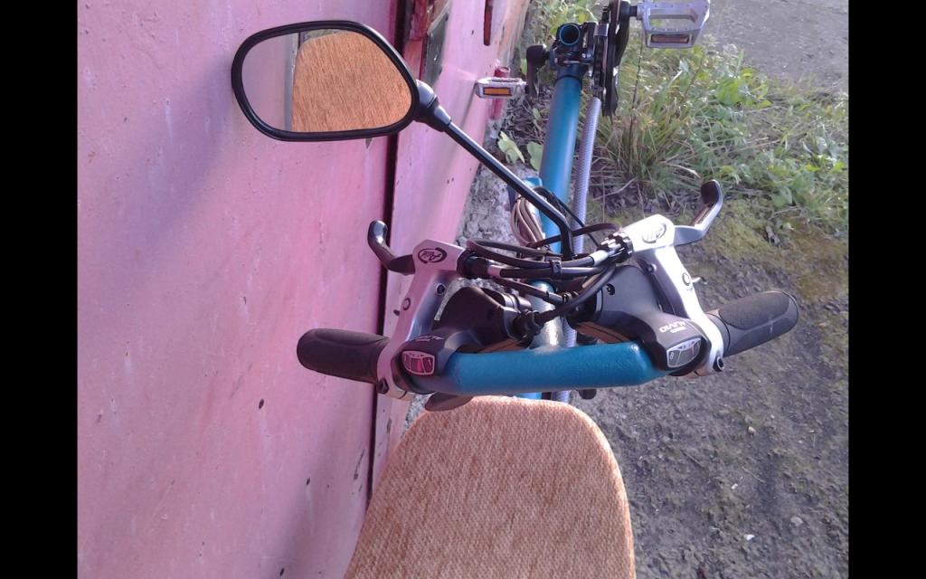

меня вполне устраивают v брэйки. AVID стоят. пользуюсь только одним)) задним. вел останааливаеться как вкопанный. я прочитал сколько мучаються с гидравикой и не стал, чем проще тем надежннн. единственное, что добавил бы, так аморт задний хороший, тк по ямам качает, с али может закажу. если кто подскажет по нему, спасибо.
о передней вилке и не мечтаю.
 Заголовок сообщения: Re: Лигерад" Глория " Санкт - Петербурго. 2017
Номер сообщения:#4  Непрочитанное сообщениеДобавлено: Вс дек 03 2023 18:36
В чём мучение? С 2006 года на гидравлике, всё супер.
Зато помню как мучался с ви-брейками на Гепарде. Они банально не тормозят :mrgreen:

за исключением некоторых ашанных и домашних решений (не только фанера с пенкой) в целом неплохо.
