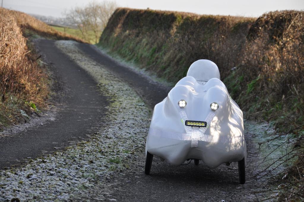

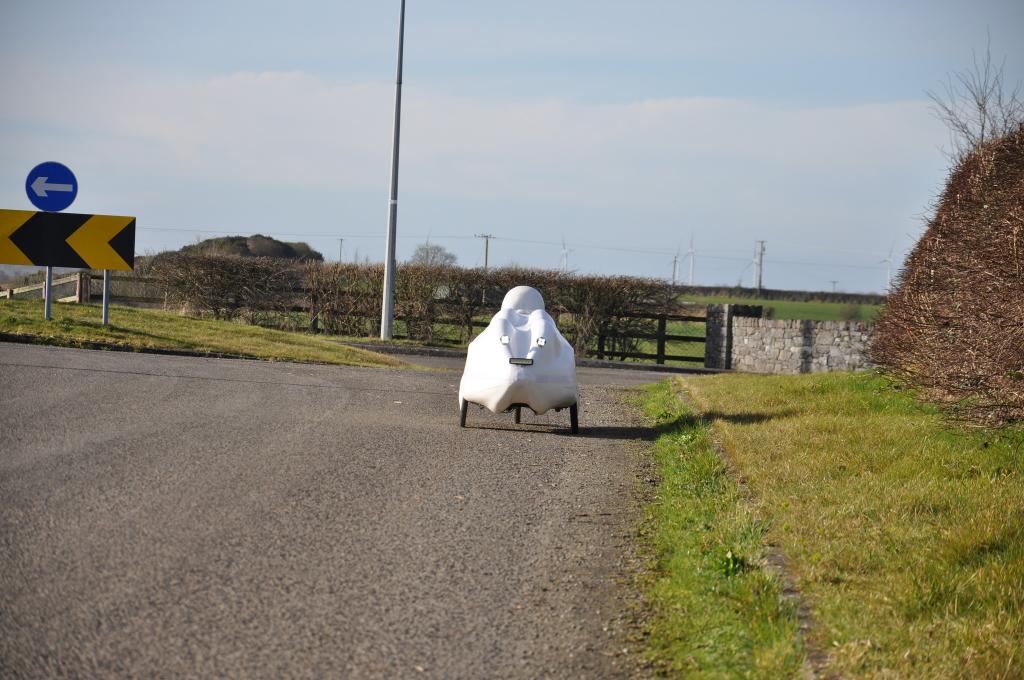

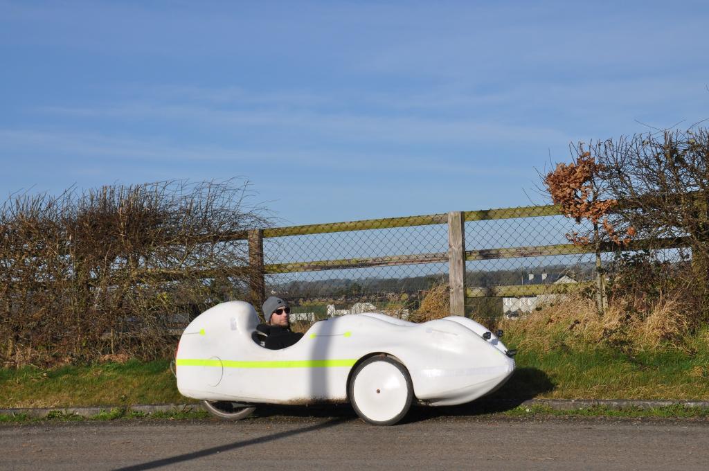

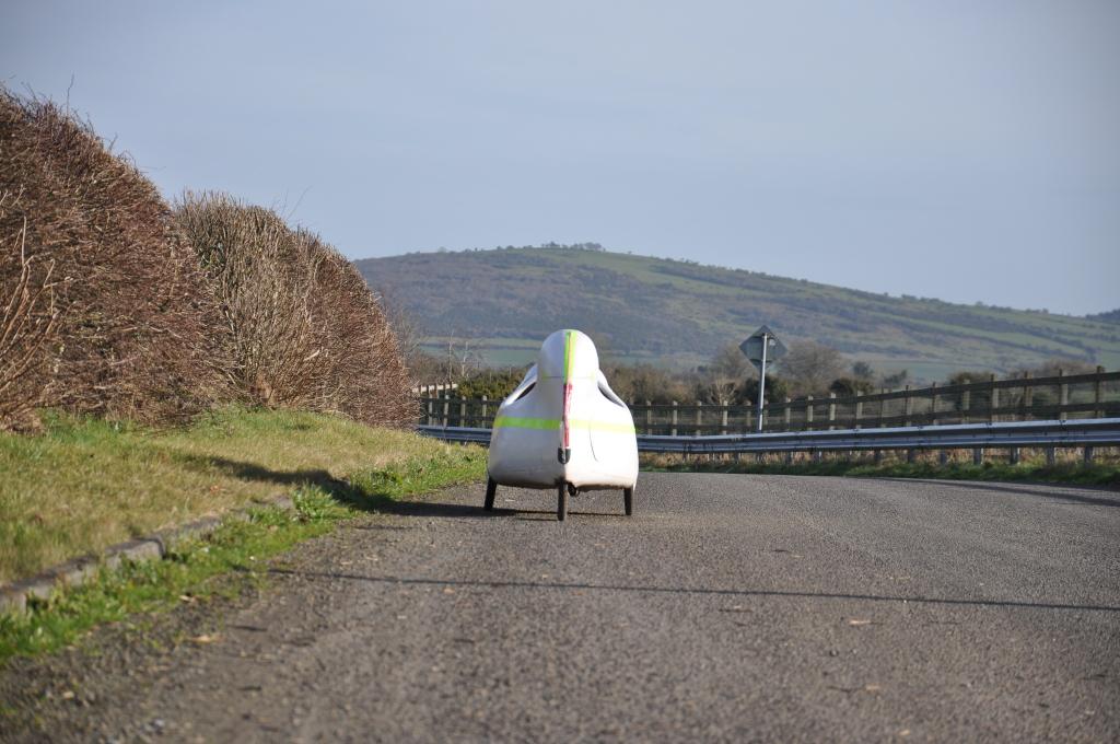

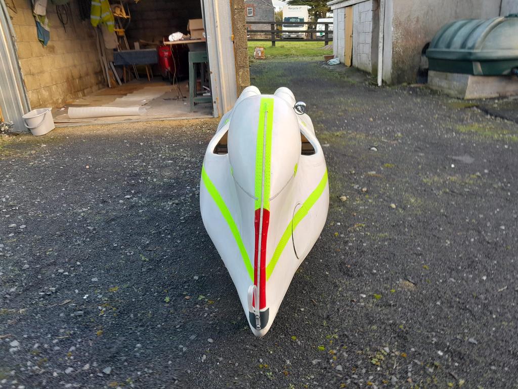

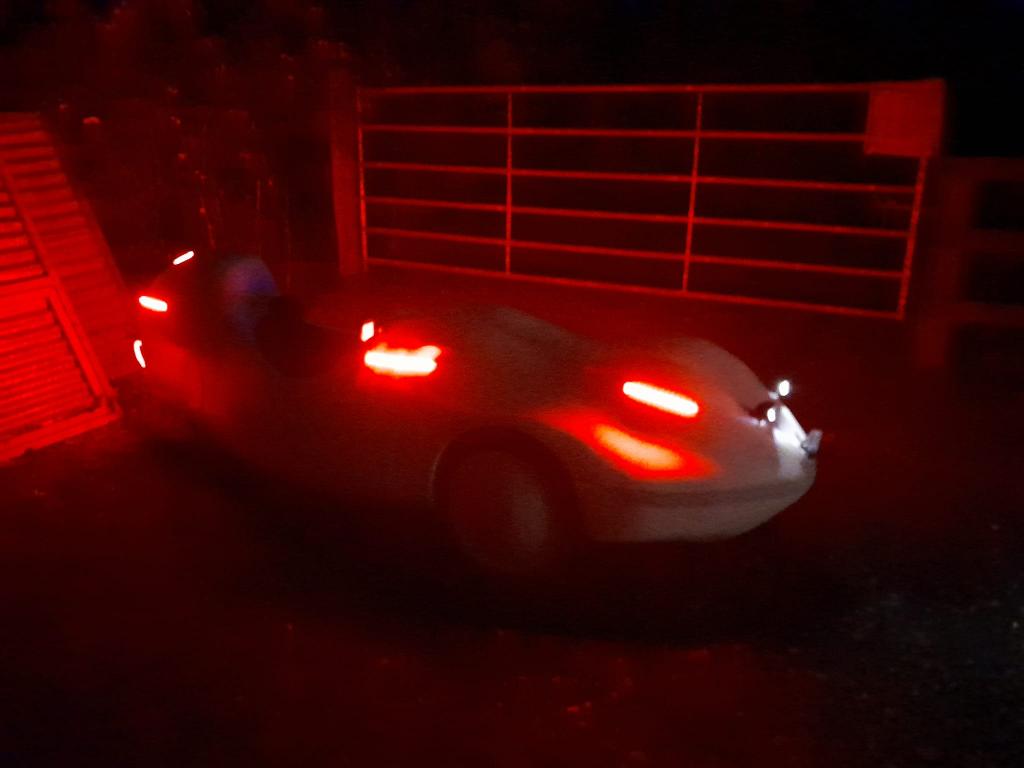

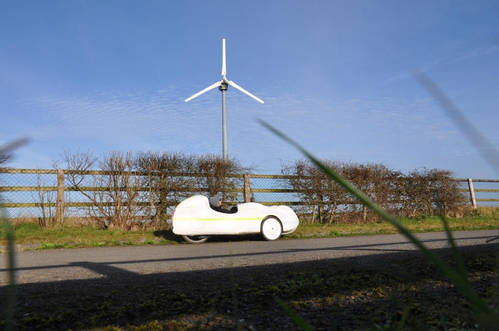

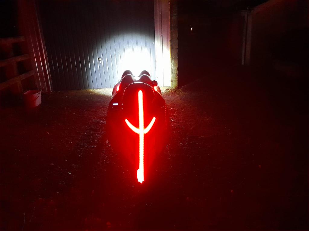

Веломобиль "Моби-Дик XL" (очень большой).
Первый прототип. Матрица была построена в Украине, потом мне её привез немецкий друг в Ирландию, где я уже собрал прототип. На изготовление корпуса и всех частей у меня было всего 16 дней, и делалось это частично на улице, частично в гараже, поэтому технологию соблюсти не удалось. К тому же надо было экономить деньги. Пока я был в Украине меня спонсировал американский заказчик (но он сам не предприниматель, а просто энтузиаст веломобилей, работает официантом в ресторане). В общем пока я был в Украине, где жить намного дешевле и покупать материалы тоже, я мог использовать хорошие материалы. Но в Ирландии пришлось очень сильно экономить. Например чтобы добыть большинство стандартных деталей было дешевле купить новый велосипед и разобрать его, чем покупать компоненты по отдельности в веломагазине. У меня также не было всех матриц. Не было матрицы крыши, задней ниши и порога между передними нишами. Я просто не успел их сделать до выезда. Поэтому пришлось использовать листовой алюминий для этих элементов. Это прибавило около 5-ти кг лишнего веса. Из-за того, что мне пришлось наносить гелькоут на первом слое корпуса кистью, а не распылителем, расход материала увеличился в 4 раза. При такой площади это добавило ещё 3 кг веса. Также мне не хватило стеклоткани, а из-за жёсткого дефицита времени я не мог её докупить, поэтому пришлось использовать стекломат, который требует втрое больше смолы. Это тоже добавило около 2-х кг дополнительного веса.
В общем вес веломобиля без мотора и батареи на 36В получился 38 кг. На данный момент я знаю, как сделать второй прототип на 10 кг легче, но пока для этого нет условий и времени. Мы решили делать прототип по двум причинам.
1 - для проведения реальных испытаний. Нужно было проверить новые решения, саму компоновку, аэродинамику, обзор, пространство для ездока и багажа внутри, рулевую систему и трансмиссию и подвеску.
2 - Мне был необходим транспорт, чтобы ездить на работу. Общественный транспорт по нужному маршруту не ходит. Здесь,в сельской Ирландии, вообще всё плохо с общественным транспортом. У всех есть авто, и очень часто не одно. В Городах иначе, но я в деревне.

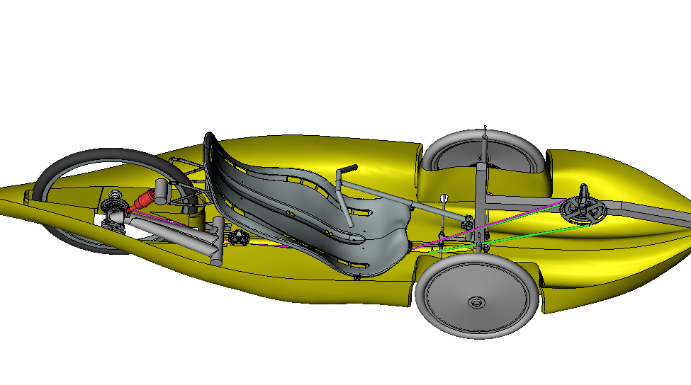

Веломобиль предназначен для человека ростом до 190 см и весом до 115 кг. именно таким был человек, с которого я снял мерки для модели XL. По меркам человека была создана 3Д модель занимаемого пространства, а по ней уже построена модель корпуса веломобиля.

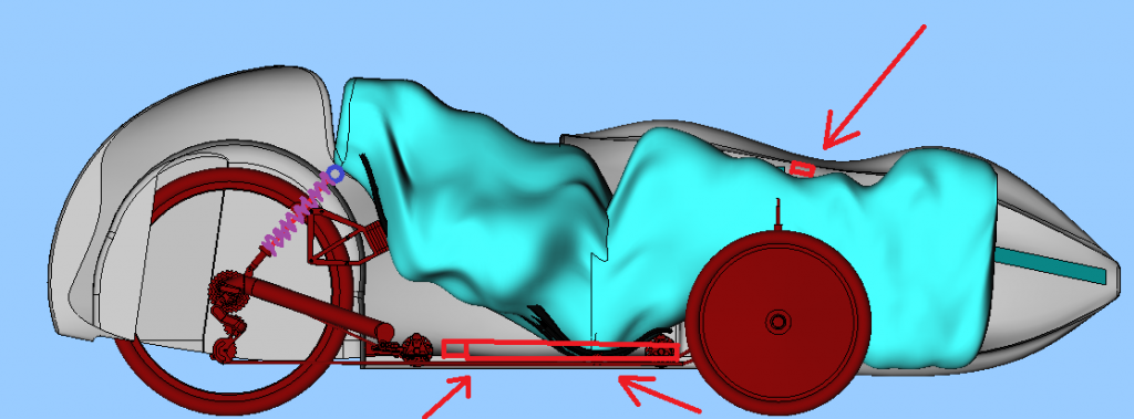

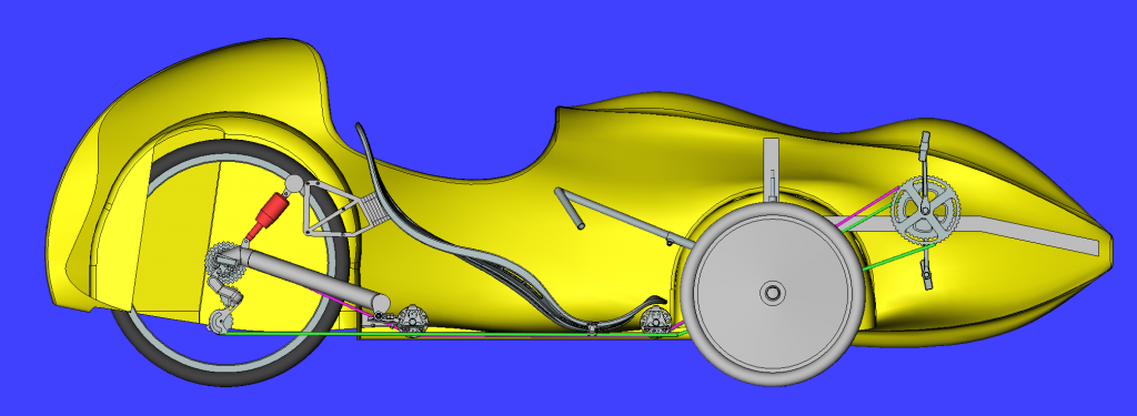

Модель была многократно "продута" в симуляторе аэродинамической трубы SolidWorks Flow Simulator версии 9.
Мы решили делать открытые колёсные ниши, чтобы уменьшить диаметр разворота. По плану он должен был вписаться в 9 метров, но реально получилось 9.5 (при покрышках 1.9 дюйма).
Для повседневной езды по сельским дорогам Ирландии гоночные колёса не годятся из-за обилия колючих кустов, ветки с которых регулярно состригают и это становится причиной проколов. Поэтому нужны покрышки с хорошей защитой.
На данный момент веломобиль проехал более 700 км (с 10 января 2023). Для повседневных поездок я использую мотор TONGSHENG TSDZ2 36V, с номинальной мощностью 250 ватт. В пике может выдавать 500. Батарея 3 Ач, 36В, весит 1 кг (это одна батарея от гироскутера). Одного заряда хватает примерно на 25 км среднего ассиста или на 20 км выше среднего (но не максимлаьного). Точную мощность сказать не могу, так как два из моих "одинаковых" ваттметра показывают разные данные даже если их подключить последовательно. Например один из них показывает полную ёмкость батареи всего в 1.7 Ач, а второй - в 3.2 Ач. Так что хз какому из них верить. От этой же батареи питаются фары и поворотники, так что разряжать её полностью нельзя, иначе останусь без света. Но такого ни разу не было на этом веломобиле. До этого полгода ездил на польском веломобиле Pimavelobike. На нём этой батареи не хватало даже на одну поездку до работы (18 км в одну сторону). Так что я могу точно сказать, что мой веломобиль как минимум на 20% эффективнее.

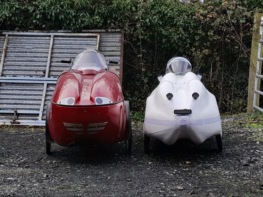

А теперь интересное: осенью я провёл тесты энергоэффективности польского веломобиля. У меня есть тот ваттметр, которым я замерял расход. Я надеялся провести тесты на том же участке дороги со своим веломобилем, но оказалось, что моя версия мотора TONGSHENG TSDZ2 хотя и имеет ручку газа, но не имеет функции езды без педалирования. Этот мотор хорош тем, что в нём есть сенсор давления на педали. На нём невозможно филонить, он помогает тебе только тогда, когда ты сам прикладываешь значительное усилие к педалям. Во время первых тестов я исплоьзовал такой же мотор на одном из велосипедов, и там ручка газа работала. Но это была предыдущая версия прошивки. Самое интересное, что сама ручка есть в комплекте, но от ней никакого толку. Мотор не работает без давления на педали, таким образом я не могу повторить свой тест.
Если у кого есть идеи как заставить TONGSHENG TSDZ2 работать в режиме мотоцикла - буду благодарен за подсказки. Я в этих прошивках и перепрошивках не разбираюсь, к сожалению.
Комментарий к файлу: Mobi-Dick и Pimavelobike
