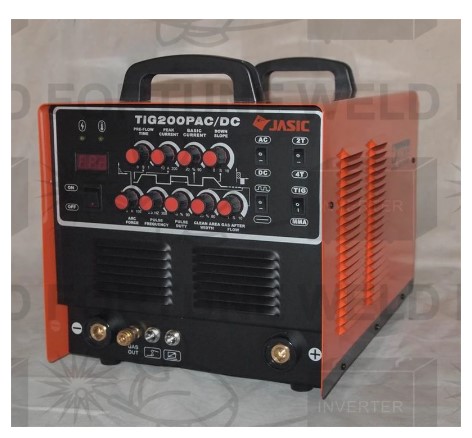

Номер сообщения:#4  Непрочитанное сообщениеДобавлено: Пн ноя 07 2022 16:13
вот такой у меня, вполне себе хороший
