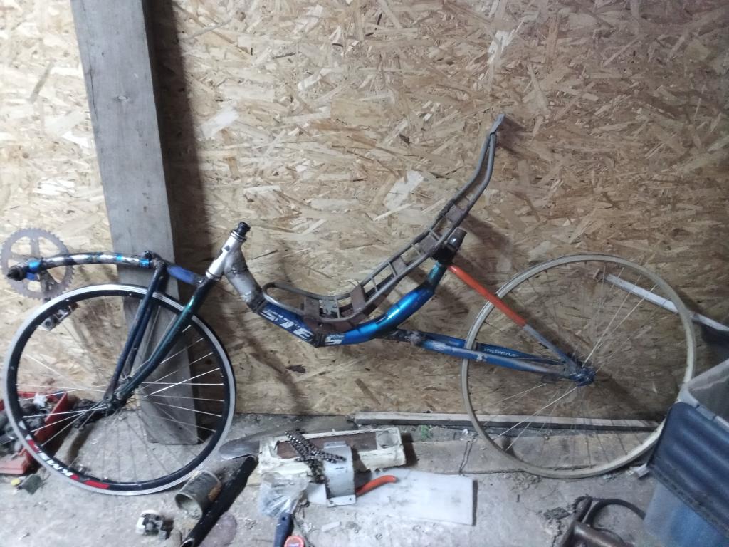

Сделал по плевался.И сейчас переделываю фото потом!
Добавлено через 7 минут 36 секунд:
Сейчас выглядит так[url][/url]
Добавлено через 3 часа 14 минут 52 секунды:
Это фото,после переделки рамы .До переделки выглядело так,только передняя вилка переделывается и приваривается каретка.А кресло ставится между стойками как бы их обозвать,кресла и руля.
 Заголовок сообщения: Re: Лигерад из стелса 340 леди.
Номер сообщения:#13  Непрочитанное сообщениеДобавлено: Чт ноя 30 2023 14:16
Сообщения: 14153
Ну это уже не просто из рамы, это ты основательно его перекроил! Формы правильные, швы никому не показывай, развалится, особенно морда. Я понимаю что это будет не консоль, но то как оно присрано, не внушает. Сиденье опять из г-на и палок, как 15 лет назад, словно и не изобрели в мире нормальные фабричные сиденья, что, поролон стелить будешь? Или пенки? И ещё ты забыл предусмотреть регулировку расстояния до педалей, что простительно новичку-первачку, но непростительно самоварщику с опытом!

Швы у меня не очень мой сварочник на профилактике,кулера немного загудели пробую порошковой проволокой. Не знаю главное что бы прочность не пострадали.
Номер сообщения:#15  Непрочитанное сообщениеДобавлено: Пт дек 01 2023 12:43
Сообщения: 14153
Начни с нормального оборудования, мой тебе совет. Тебе самому будет гораздо проще. Плохое оборудование тормозит творчество и сковывает возможности.

Бум тонковат. Про качество швов уже говорили, а это безопасность наша и окружающих.
Я свою конструкцию творил из двухподвеса алюминиевого. Удалось оставить нетронутыми все заводские швы на раме и маятнике.

Не будет он тонковат, он же не консоль, он будет ещё перьями завязан. Вопрос только как сварен.

Это чудо поехало,первые метры по двору.Я думал сложится передняя вилка пополам .Все выдержало.
