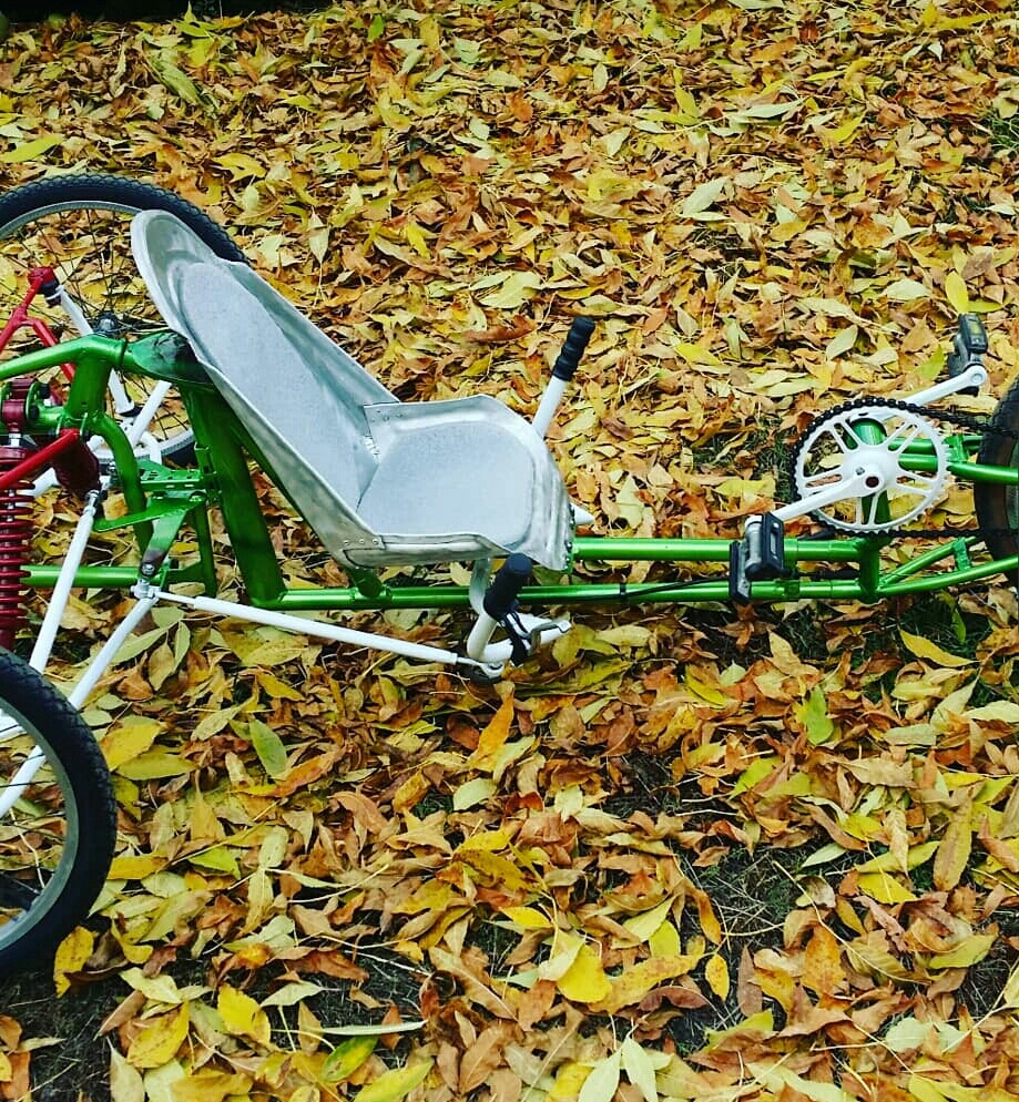

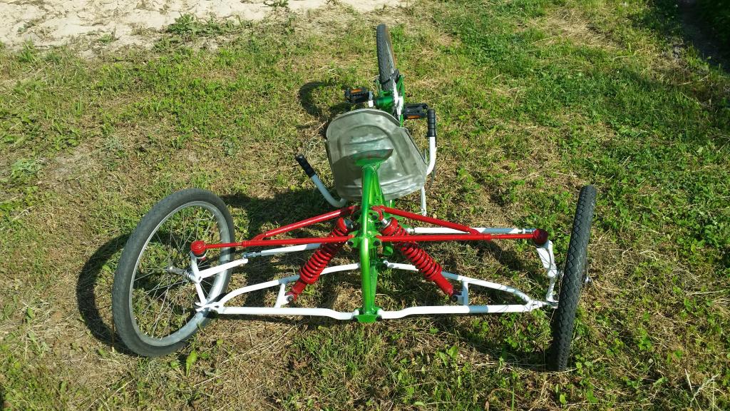

Приветствую всех участников форума. Хочу поделиться своей работой. Буду рад ответить на вопросы и расскащаьь о нюансах конструкции.
Комментарий к файлу: Веломобиль делал для сына 2 года назад.

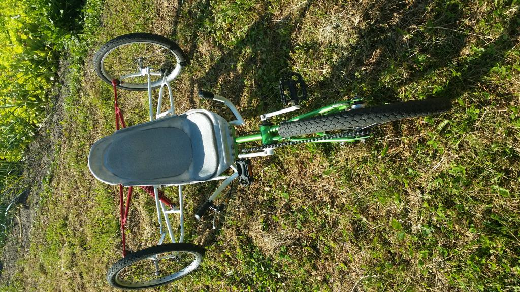

Ттх конструкции.
Вес 17.5 кг. Колея 106 см. База 155.
Ширина 115 см. Длина 207см. Высота 72 см. Ход задней подвески при нормальной нагрузке 12 см, полный до отбойника аммортизатора-17 см.
Аммортизаторы от коляски ИЖ планета 3. Клиренс изначально был 6 см. Но эксплуатация показала что недостаточно. Теперь 16 см. Вообще клиренс можно регулировать переставляя верхнее крепление аммортизатора.
Рама из труб от велосипедов ММВЗ. Рычаги подвески, рулевая трапеция, руль тоже.
Траверсы сварены из велосипедных педальных шатунов. Оси задних колес - переточенные педальные. Их пока хватает ( не сломались но при интенсивном рулении немного подгибаются).
Шатуны педального узла укорочены до 15 см. под рост ребенка. На следующий год думаю заменю на стандартные. Растет быстро:)
Ведущая звезда стандартная. Ведомая от раскладного ведосипеда ММВЗ. Колеса тоже.
Фактически передняя часть рамы это перевернутая и немного подрезанная задняя часть все от того же расскладного велосипеда.
Тормоза клещевого типа на переднем колесе привод тросовый. Их более чем зватает.

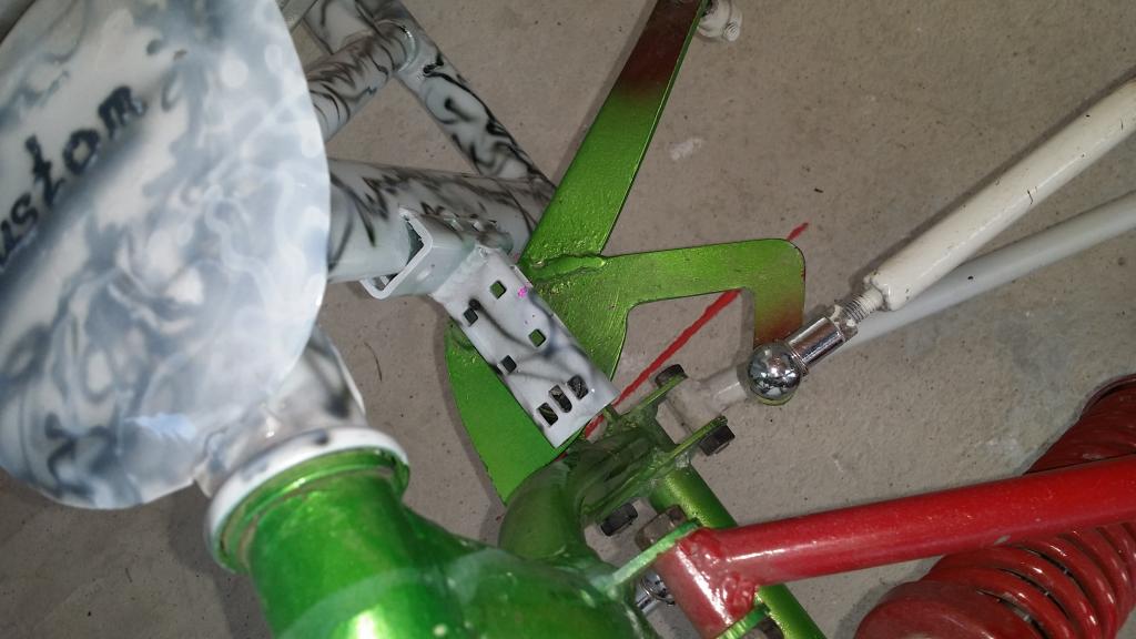

Из интересного. Фактически веломобиль полноуправляемый. Задние колеса управляются +- 20 градусов а переднее +- 4 градуса за счет общего наклона рамы. Которая тоже наклоняется в сторону поворота.

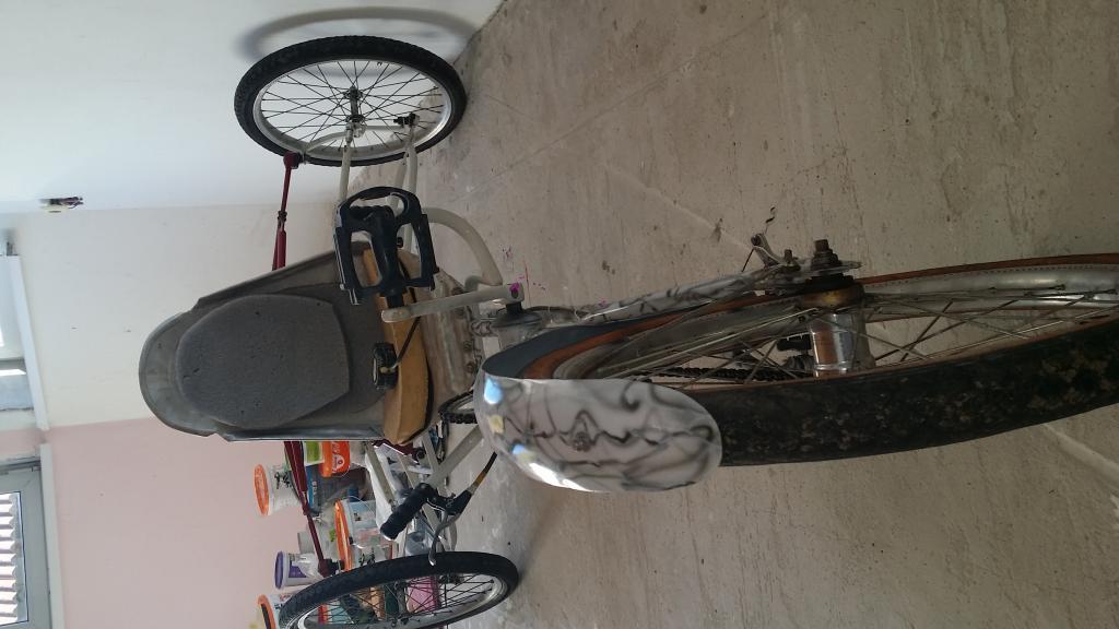

Вид спереди.
Добавлено через 3 минуты 30 секунд:
Реализовано это за счет жесткой кинематической связи в рулевам механизме.

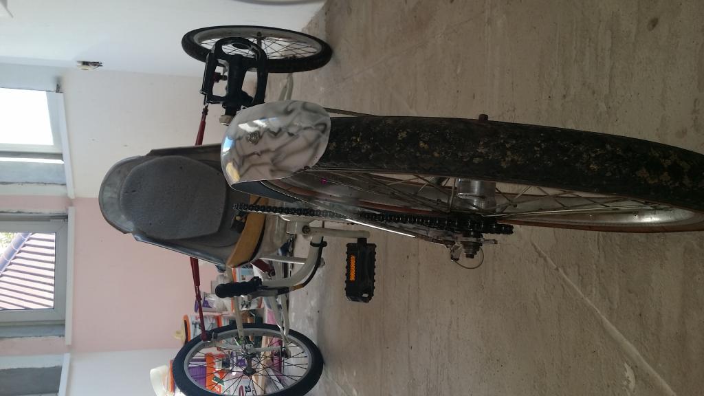

Фото.
Добавлено через 46 секунд:

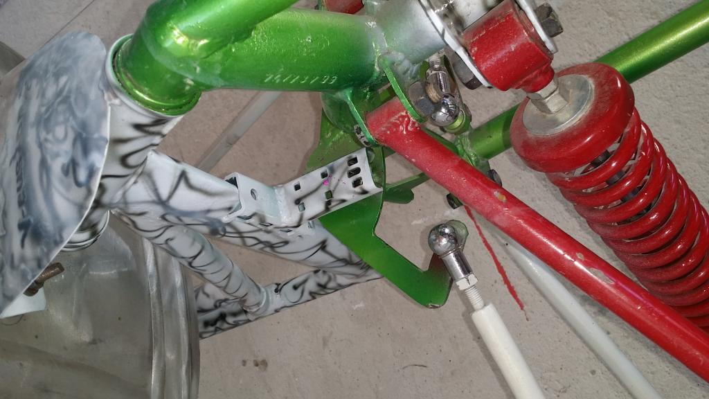

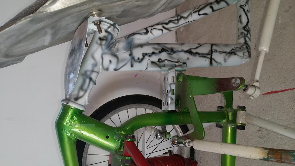

Ось качания рамы относительно задней подвески.
Добавлено через 55 секунд:
1
Добавлено через 3 минуты 35 секунд:
Изначально задумывалось что передняя часть будет иметь свободную посадку в соединеии рамы и подвески, но линия этой оси оказалась ниже центра масс ( с пилотом) поэтому все заваливалось на бок. Пришлось связать через качалку.

В целом итогом очень доволен. Есть планы установить многоступенчатую трансмиссию и прдвеску спереди. За 2 сезона эксплуатации ничего не ломалось только вопрос по клиренсу возник.
Из недостатков- не хватает жесткоси в месте сочлегения рамы и подвески. При наезде на препятствие или большую яму есть движения подвески относительно переда.
Большой радиус поворота 3.5 метра. Габариты в целом великоваты, особенно ширина. По общим дорогам ездить ребенка не отпускаю, а на тротуарах при наличии пешеходов это проблема.
Хотя есть и плюс. Устойчив абсолютно. И управляемость супер. Даже на чистом льду нет срывов ни одного из колес при максимальной скорости и руле в упор.
Еще просятся крылья на задние колеса. Летит грязь песок при езде.
