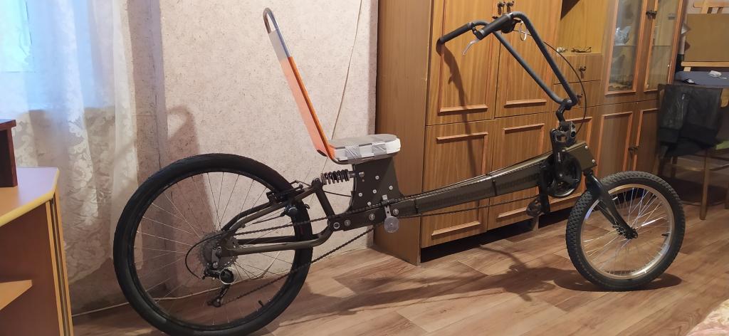

Добрый день всем пользователям форума. Давно было желание сделать лигерад. Нравиться конструкция длиннобазного лигерад Нестюрина. И вот к концу лета получилось частично сделать свою конструкцию и потестить.
В ообщем, едет и управляеться нормально. За зиму хочу доделать полностью.

Steybl потрясающе, я в восторге!
Нестюринский "Патриот" славился невыносимой жёсткостью на плохих дорогах, а тут подвеска!
Силантьевский "Пифагор" славился нежёстким маятником, что показало на практике себя опасно, а здесь маятник ПРОСТРАНСТВЕННЫЙ, а значит жёсткий. Браво!
Осталось добавить эргономичный низ сидения, не мешающий педалировать и не нарушающий кровоснабжение ягодичных мышц. Передний переклбчатель, ну и руль жёсткий.
Слежу с интересом за проектом.

Проехал пока немного 15км. И пошли дожди у нас. Вечером постараюсь выложить больше информации.
Добавлено через 4 часа 22 минуты 16 секунд:
Re: Лигерад с Урала
Автор Игорь
Название Не придумал
Год создания 2022
Тип транспортного средства Лигерад длиннобазный
Основные назначения Каждодневные поездки туризм
Передняя подвеска Нет
Задняя подвеска Маятник
Переднее колесо 20 дюймов
Заднее колесо 26 дюймов
Рама Хребтовая
Материал рамы Аллюминий фанера
Масса 17,5кг
Тип трансмиссии и передач Задний привод 3 звезды впереди 8 сзади
Размеры Длинна общая 2260мм высота по сиденью 680мм база 1969мм высота до каретки 500мм
Особености Рама на половину деревянная
Плюсы Удобная посадка передвигаться комфортно
Минусы Один и большой в обычный лифт не в ходит

Я думаю нет ,учитывая то что, передняя часть рамы, это цельный толстый (70мм) фанерный блок.

Нет, по скорости не замерял. По ощущеньям ехал 20-25км. Едеться легко. Вообще по ощущеньям, это лучше чем класический велосипед.

Нет. Сделать длиннобазник из стали и с подвеской и чтоб весил меньше 20 кг весьма непросто.

Ну вот не много доделал свой апарат. К эксплуатации готов, но пришла зима. Буду ждать следующего сезона. Ещë хочу придумать багажник, возможно с корзиной. Ездить с сумкой рюкзак оказываеться неудобно, совсем.
