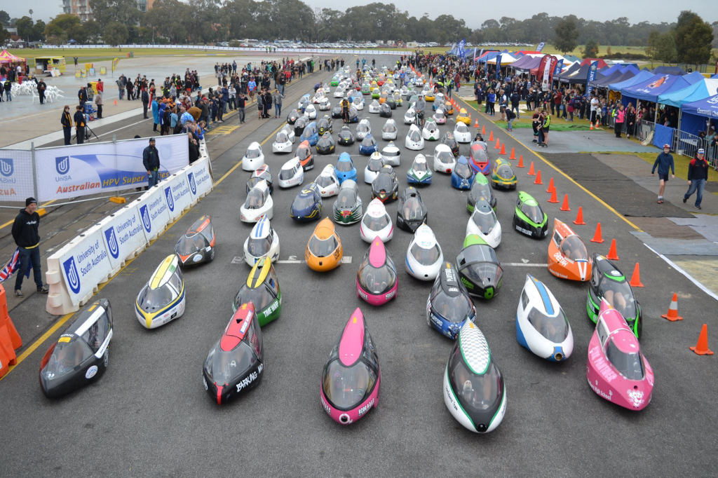

- Australian International Pedal Prix
https://ahpvss.com/
Серия многочасовых гонок на веломобилях трайках в австралии.
> 200 команд участников.
Отсутствует\почти отсутствует инженерное соревнование. Все лучшие команды ездят на одинаковых веломобилях.

Фото из группы австралийских гонок

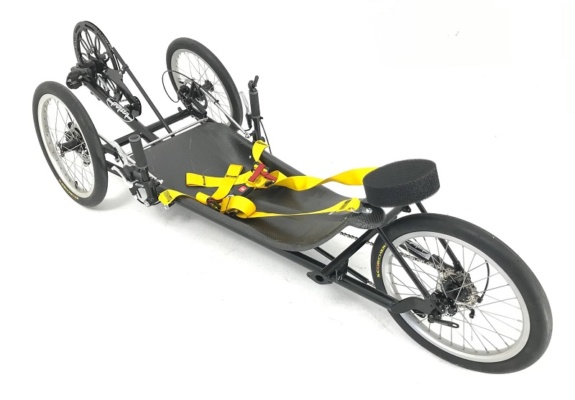

Э, только либо из титана-карбона, или будет адски нежёсткие и тупо опасные на скоростях, достижимых с корпусом.
Хочу поспорить.
Вот например, шасси trisled gen3, используется в австралийских гонках.
По спецификации хромоль, 12кг. Корпус на это шасси бывает карбоновый, а бывает из сотового полипропилена. Без подвески правда, но думаю за 3-4 кг можно и подвеску добавить.
https://trisled.com.au/hpv/trisled-gen3-chassis/
Нее, без радикального редизайна всего концепта за "3-4" кг ты подвеску не добавишь, разве что *только* заднюю с парой см. хода...
Кроме того, там немалую (если не ключевую) структурную роль играет КАРБОНОВОЕ кресло, так что my point still stands :)
А учитывая цену - факт, что она из хромоля, уже даже как-то слегка оскорбителен :)

Stelsrider писал(а):
Э, только либо из титана-карбона, или будет адски нежёсткие и тупо опасные на скоростях, достижимых с корпусом. Тем более с подвеской!
Жёсткость очень сильно влияет на управление, и что покатит на крейсерской в 25 кмч, убъёт тебя на 60 кмч.
Я подпишусь. Мой корпус рыскает по прямой, особенно если пилот не опытный, давал покататься товарищу, он сказал, что ехать страшно. Сразу оговорюсь, строил как лигерад, вокруг центральной трубы, без учета изгиба на кручение. Вес моего аппарата 28 кг, из них 18-19 кг шасси. На 25 едется нормально, если перейти за 30 км/ч шарахается в сторону в пределах полуметра, с непривычки. Все никак не могу найти видос, где немецкие? энтузиасты строили корпусной трайк из карбона и уложились в 12 кг. У них в одном из видосов готовый трайк ветром не сильным сдувает и он катится.
И еще, сиденье сразу ставьте с боковыми упорами, плоское в поворотах не держит.
Гы-гы!
Угол наклона шкворней назад сколько?
10 градусов?
Нормальное поведение.
Чтобы "стоял на рельсах" сделай 17.
Почувствуешь разницу.
:dance:
В поворотах корпусом работать надо.
Про шасси trisled gen3,
И чего там такого крутого? нормальная серийная машинка без особых изысков.
У нас такого уровня без особого труда лет 30 назад делали.
