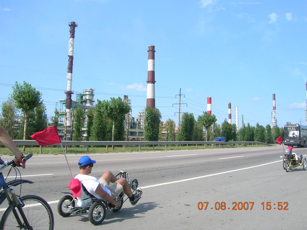

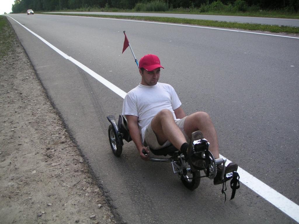

А вот я могу кое-что сказать про маленькие колеса:
на вот таком трайке на 12" колесах с довольно посредственной резиной (Петрошина) и не очень высоком давлении в катках (не накачать эти покрышки - слезают с обода) и всего лишь тремя передачами я показывал неплохие результаты в гонках на 25 и 50 км (могу ошибаться в расстоянии), обходя большеколесных двухколесных собратьев.
За это сообщение автора Denis Silantiev поблагодарил: Mazur4ak (Сб фев 19 2022 19:02)
Это говорит о вашей физухе, а не что они катят хорошо :). Ну и по идеально гладкому асфальту как на фото-то норм более-менее. И что считается "хорошим результатом"?
Я как-то чисто заменой покрых на Ринцлере почти 5 кмч средней получил, с 24 крейсерской до почти 30. Стоковые Инновы - жестяная жесть... хотя на вид обычные покры.
За это сообщение автора Balor поблагодарил: Mazur4ak (Сб фев 19 2022 19:04)
