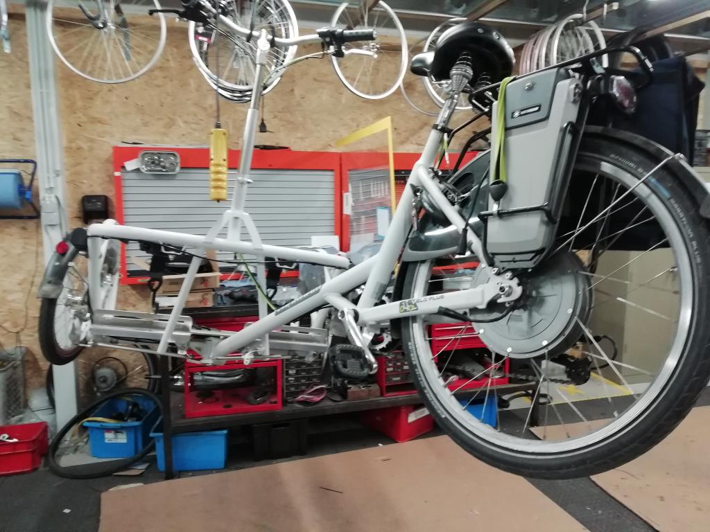

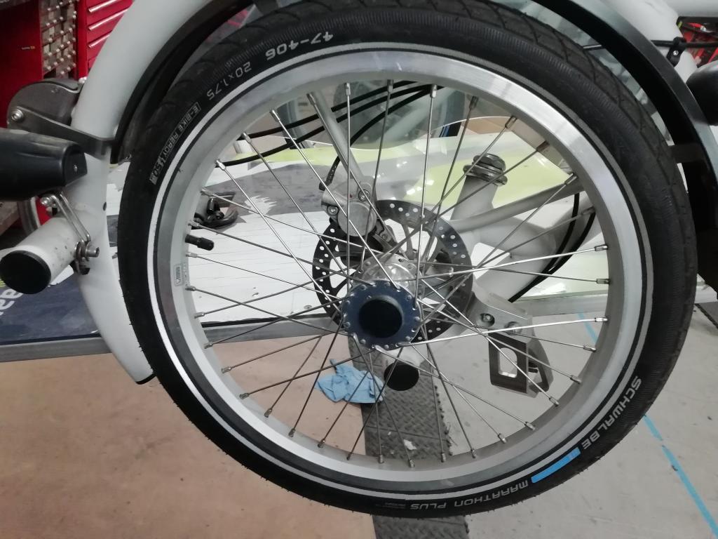

Вот на примере рикши для перевозки инвалида в коляске. Подобраны горизонтальный и вертикальный углы цапфы (да я делал по 15 град), чтобы "плечо обкатки" и трейл свести в "ноль".
Рикша тяжёлая, поэтому все "рычаги" от геометрии нулевые.
Легче передок, скоростной трайк, нужен трейл.
Ганшин на ВМ плечо обкатки (где-то видео было) подбирал экспериментальной!
