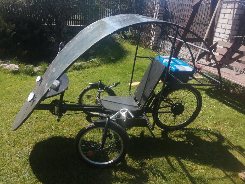

 Заголовок сообщения: Собрал недавно вот такую тележку
Номер сообщения:#1  Непрочитанное сообщениеДобавлено: Вс июн 06 2021 09:17
Зарегистрирован: Вт май 19 2020 23:00
Сообщения: 10
Поблагодарили: 6 раз.
Моя велотехника: построил электровеломобиль
Имя: Андрей
Купил пару детских великов за копейки с 20-ыми колесами, один ржавый горник, раму с аммортизатором за 10 баксов.
Поставил мотор-колесо 500 Ватт, аккумы тяговые три штуки по 12 Вольт 12 Ампер и собрал вот такую тележку.
Сама тележка едет все время прямо. Колеса стоят в раскорячку и выравнивают направление. Рулевать одним пальцем.
Радиус разворота 4 метра.
Бежит 30 км/час
Длинна - 2 100 мм
Высота - 1 420 мм
Дайте параметры. По виду можно поверить.
Прямая рама- новый стиль.

Две трубы 40х20 обнимают обрезок рамы на сварке и пару болтов.
Педальный узел зажат между труб и заварен намертво, подлежит разборке и обслуживанию
Передние колеса в вилках от велосипеда с приваренными скобами, куда вставлены рулевые колонки приваренные к трубе 40х40, усиленной уголком к центральной трубе.
Рулевая не имеет весовой стабилизации. Прямо едет от напряжения рук.
Но подкупает тед пол своей простотой. В рулевой есть шарикоподшипники?
Покажите вид спереди с нижним ракурсом.

Какое напряжение рук, если руки просто лежат на руле? А тележка катится все время прямо?
Мне, как велоспротсмену в прошлом, казалось, что руки напрягаются, когда держат на себе вес тела, а неправильный хват может пережимать вены, что ведет к травме суставов.
В рулевом полноценные поворотные механизмы с подшипниками сверху и снизу.
"...в раскорячку"-они что, не параллельны между собою?
Может повезло Вам с электроприводом, и это не веломобиль, а не виданная "тележка".

В раскорячку это значит расстояние между колесами в нижней точке больше, чем в верхней. А колеса стоят параллельно и отличный накат.
это что-то новое в геометрии...
может это Финцлерова геометрия?

Схождение колёс нулевое, развал положительный.
Едут прямо!!!

Автор по какой то причине не хочет показывать наклон шкворней шарниров.
Если наклонить их по велосипедному, но крепить за перо вилки, как здесь? Что получится?
Помню,что не давно крепили мост к пружинным вилкам,но как?

Аццкая кракозябра. Не пррросто табурет, а... Табуретище!
И как на дорогу смотреть, через эту муть?
Ну, и где ездить?
Заинтересовало, пожалуй, только необычное рулевое: что там за такая псевдоевклидова геометрия, что он сам едет прямо?

Если судить по видео, пластик довольно прозрачный, но это до дождя... и нафига нужен аппарат с защитой от дождя, на котором ездить в дождь тупо опасно (нифига же не видно будет без дворников)?
Вот крыша из солнечных панелей бы неплохо встала!
У меня есть две изящные вилки на 20", попробую сделать мост по подобию, как в этой теме.
