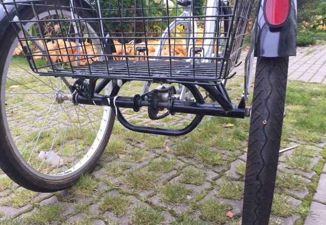

За родной задний мост трайка (он - на картинке в 1м посте)
Либо - снова вариация - убираем родной задний мост трайка вообще, и крепим наш кустарный мост к раме-передку трайка (вот как именно крепим? - надо прикидывать-прорабатывать тут, в каждом конкретном случае)

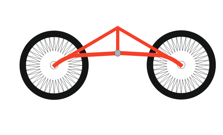

Здесь я имел в виду вот что:
Представьте любой задний мост трайка, отделенный от трайка (хоть родной мост, хоть какой)
Берем этот мост, и крепим его к раме трайка
Если мы в месте соединения заднего моста и передка рамы трайка, через 1 "место" пропустим оську там (либо, 2 болтика на единой "осевой линии", и т.п.), и так все и оставим - то будет поворотный момент вокруг той оськи, и трайк упадет этой оськой на землю, сложившись-провернувшись по ней под весом
Посему, в родных магазинных трайках тех - там 2 "оськи", недалеко друг от друга - на "отрезке" между этими оськами, и держится собсна задний мост на передке рамы трайка (и ничо никуда не падает)
Вот что - имелось в виду, тут
А вот теперь, мы пытаемся крепить наш кустарный допмост, к центральной трубе родного заднего моста трайка
Если мы тупо повесим верхи вилок нашего допмоста, "оглоблями" на ту центральную трубу родного заднего моста трайка, и на этом остановимся - то будет то что в начале параграфа выше - поворотный момент, и этой центральной трубою трайк будет падать на землю, ломая это крепление этих оглобль к ней
Но вторую "оську" и "отрезок" тот - там сделать нельзя, уже
Там надо делать - дополнительную отдельную стяжку, чтобы сделать "треугольник"
Кароч, проще всего все, представить "на пальцах" - возьмите в руки переднее колесо закрепленное на вилке (без руля, без рамы, и т.п.) - и повертите это в руках
Последний раз редактировалось Sil Пн май 10 2021 21:44, всего редактировалось 1 раз.

Вот, разрисовал-таки - версия проекта с 2 амовилками:
Темно-серые - это колеса-дубли (нарисовались коряво, но смысл передают) - стоЯт между 2 амовилками, около их внутренних перьев
Светло-синие - амовилки (стоЯт диагонально относительно земли, наподобие как амовилка на передке вела)
Светло-красная - общая ось на дропаутах вилок
Темно-красные - перекладины на верхах вилок
Светло-серая - алюминиевая рама стелса ("лебедь")
Черные точки на ее задних треугольниках - дырочки для болтов которыми крепятся к нижним ее перекладинкам "оглобли" родного заднего моста трайка (между 2 точками на одной перекладинке - тот самый "отрезок" на котором все держится - если бы второй точки не было, то поворотный момент уронил бы место болта, на землю, провернувшись вокруг болта этого)
Темно-синее - велоседло
Вот теперь надо продумать, как от заднего моста (на картинке он справа) пустить соединение на раму (на картинке она слева) - собрать раму + задний мост, в единый велосипед
В данной версии - пока, убран вообще родной задний мост трайка (иначе, мне будет очень длинный трайк)
Но можно его вернуть (без колес на нем) - и крепить наш допмост, к этому родному заднему мосту (тогда, трайк будет длинный)

Вот если вилки не амо а ригид - тогда берем начальную картинку, поворачиваем светло-синие вилки чтоб они стали параллельны полу, а красные перекладинки пропускаем через черные дырочки на раме-лебеде
(с амо-вилками - так делать, нельзя - при таком их горизонтальном положении, от нагрузок их тупо разорвет пополам - концами "ног" выломает концы "штанов", и "ноги" вылетят из "штанов")
