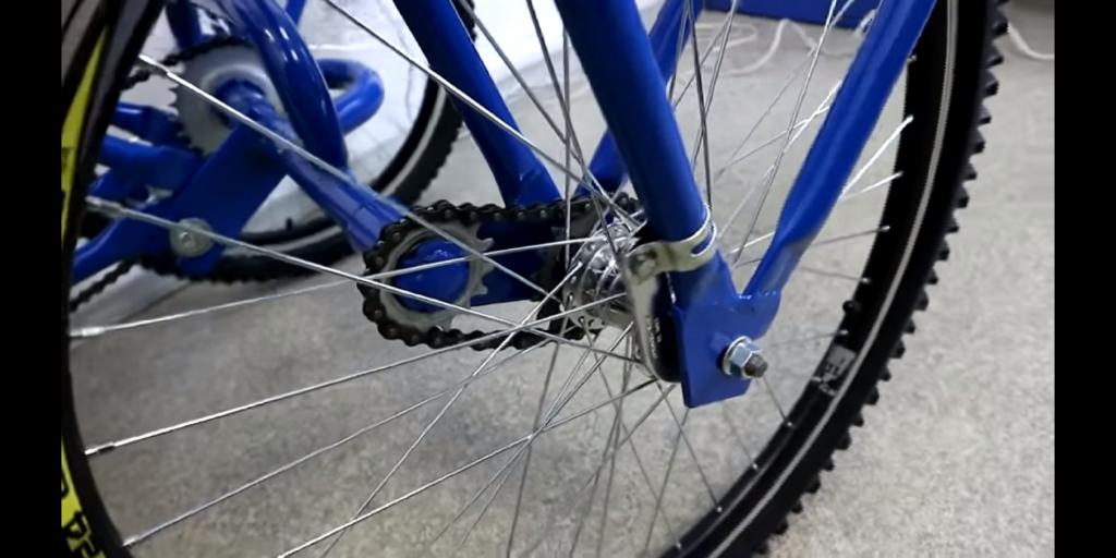

Вообще, тут привод почему-то на правую, и "подвязаться" к левой нифига не просто:(
 Заголовок сообщения: Re: Переделка Stels Energy в FWD лигерад
Номер сообщения:#15  Непрочитанное сообщениеДобавлено: Ср май 05 2021 14:34
Покажите, а то в догадках утонем.
Номер сообщения:#16  Непрочитанное сообщениеДобавлено: Ср май 05 2021 14:38
О, уже купил!
А мне больше нравятся "закрытые задние колеса. Вот на Веломоде вариант с приводом налево. Просто, прочно, устойчивей. Бряки можно использовать, крылья крепить, на попа ставить...
Базу бы удлинить..
Номер сообщения:#17  Непрочитанное сообщениеДобавлено: Ср май 05 2021 16:18
Левое колесо свободно в вращается на оси огрызке оси.
Правое колесо не имеет подшипников и сидит на оси со шпонкой, на которой закреплена звезда от промвала с внутренней стороны моста - на видео выше всё видно.
Промвал представляет из себя 3х-скоростную планетарку с ножным тормозом, тормозной момент передаётся через цепь.
Я бы хотел сделать больше передач и ещё тормоз, но это небанально :(
