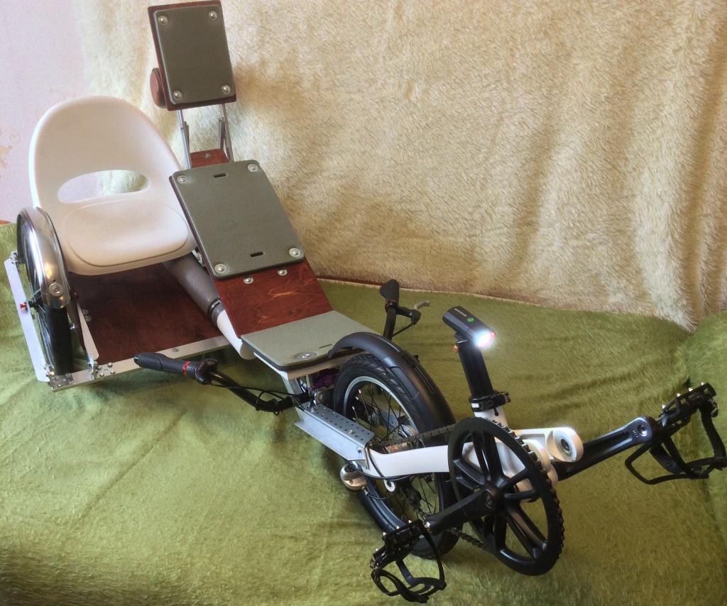

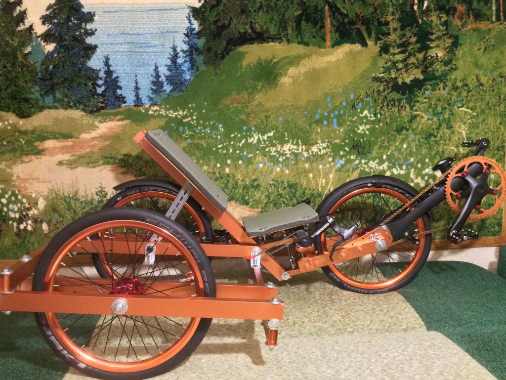

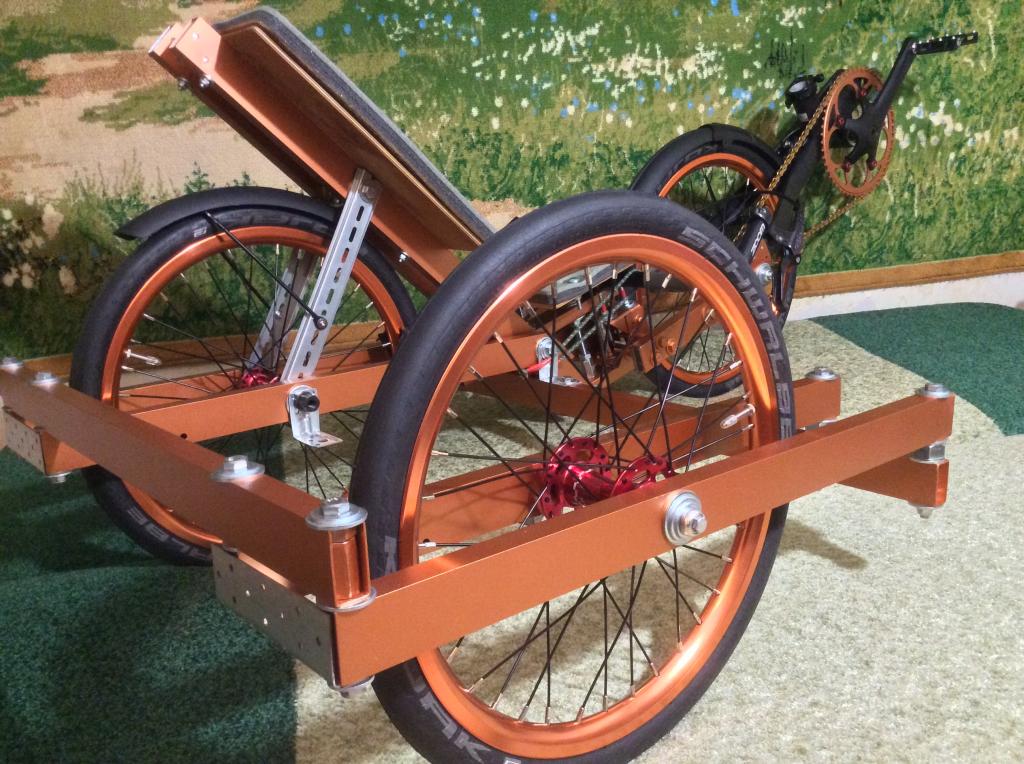

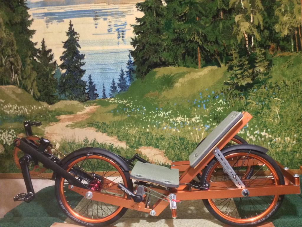

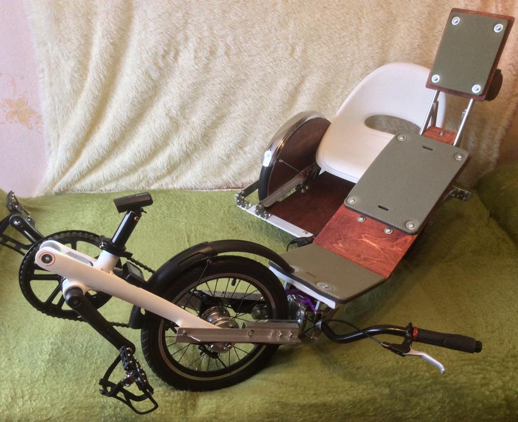

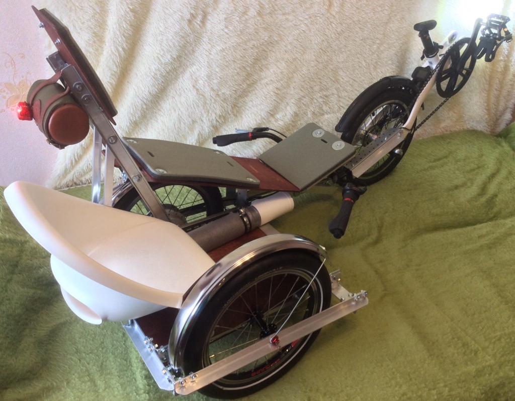

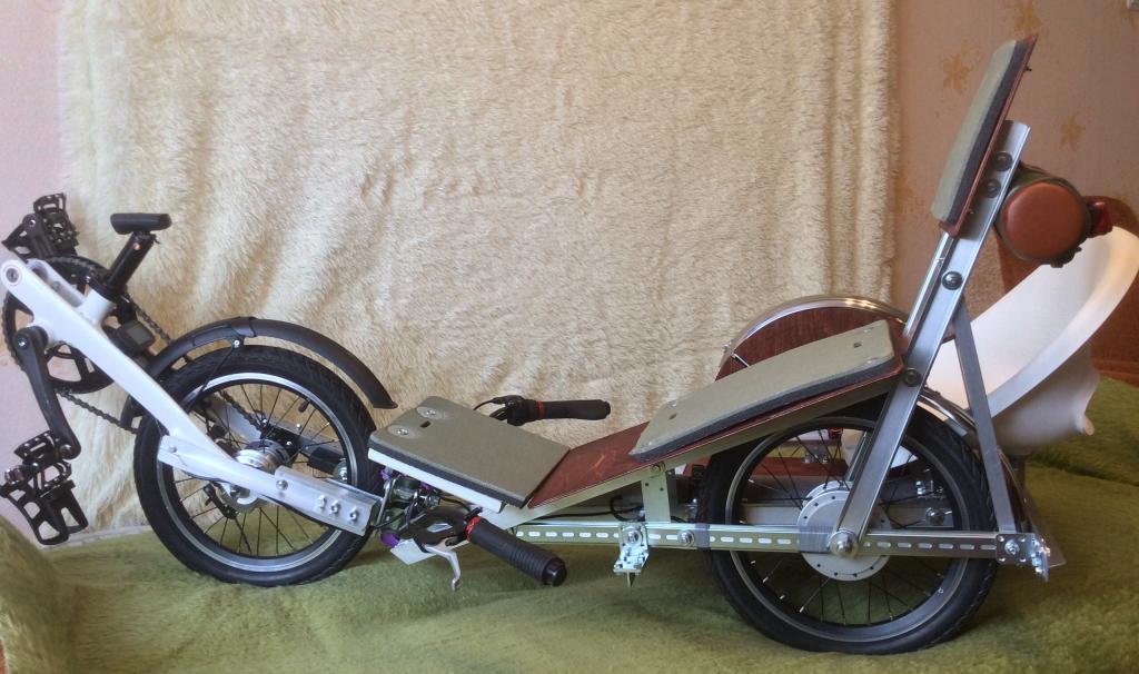

Карантин выдался в пользу. Вот что собрал за зиму из строительных метизов и деталей электровелов Xiaomi Qicycle EF1. Один получился электрический, второй обычный.
За это сообщение автора Vitas1506 поблагодарили: 3 Denis Silantiev (Чт май 20 2021 19:45), Jozef (Пн апр 05 2021 15:18), Mazur4ak (Пн апр 05 2021 16:11)

А на оранжевом что за цепочки идут от руля куда-то взад?

Это не цепочки, а резинки, для стабилизации положения руля в прямом направлении. Руль после поворота стремится сам вернуться к движению прямо. Приспособа полезная при достаточно тяжелой передней части трайка.
Трудно быть логичным:
-без метизов, вообще то не собрать,
-если оба сразу, то ошибки удвоены,
-нету прототипа,
-что там за колёса, и поехало ли оно,
- нет весовой стабилизации,
-угол руления должен быть в 45*.
