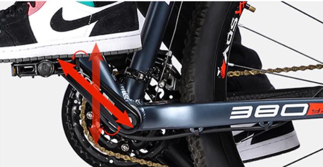

https://www.aliexpress.com/item/1005001761652653.html
Конечно, заявления про "20% меньше потраченной энергии" выглядят бредово, да и Модулятору явно не понравится - они порядочно Q-factor увеличивают.... но...
Народу вроде нравится - т.е. как минимум сильно хуже не делают, и что я подумал: на лигерадах (по крайней мере у меня) очень часто есть проблема с конфликтом коленей с рулём, сейчас она особо сильно проявляет себя на моём пепелаце где угол довольно "сидячий" - как раз еще пару сантиметров "запаса" было бы идеально!
Вот я думаю - может ли такая фигня помочь, если настропалиться педалить с протаскиванием дальних мёртвых точек вниз и уводом "качалки" ОТ себя в ближних мёртвых точках?
Пожалуй, имеет смысл разорится и попробовать - на q-factor мне плевать, у меня и так удлиннитель педали стоит... может еще какие неочевидные нюансы всплывут (например, что они таки делают хуже :) Но всё-таки...)

По-моему, эта фиговина будет располагаться всегда перпендикулярно вектору силы и не должна никак изменить плечо ее приложения.
Плюс педали будут болтаться туда-сюда.
Конечно, интересно провести испытания этой штуки с контролем выходной мощности. Тем более, стоит две копейки, нооо

Исписал ты про фиксированное положение педали по горизонту и, если я правильно помню, про понижение опорной поверхности педали относительно оси вращения.
А здесь добавление лишней оси вращения. Там эта штуковина крутится вокруг шатуна и педаль крутится вокруг своей оси.
Масса сил просто уйдет на стабилизацию ноги от болтанки, какая уж там разгрузка голеностопов.
Вполне может быть. Но лично я не настолько крут, чтоб заранее просчитать что будет если добавить в педаляж еще одну степень свободы - анализ ПРОСТО обычного педаляжа это крайне небанальная задача по кинематике!
Но вообще, по сути, на велосипеде "обычном" эта штука тупо виртуально сдвигает твою каретку вниз - *предполагая", что вектор давления всегда нормален гравитации, что опчет не так, а на лигераде она должна превратить его в сложной формы "полуэллипс", и сдвигание каретки вниз *лично мне* - весьма полезно!
Именно поэтому я в первом сообщении написал про анализ выдаваемой мощности.
Но совершенно точно, на нормальном каденсе это будет не степень свободы, а степень болтанки. Ты пробовал когда-нибудь взять велосипед без цепи и поехать на нем, как на самокате? Педаль, на которую опираешься, раскачивается вперед-назад постоянно.
Именно это и рисуют на картинках продавцы. У них ось педали сдвигается вниз, как будто вектор давления параллелен гравитации. А плечо считается, как будто нормален шатуну. Короче, хрень какая-то.
А возможно и в правду печалька... :(
Это пишут РАЗНЫЕ продавцы :) Реальность где-то посередине:
И, похоже, без контактов тут реально не обойтись.
Я скорее не про то, где реальность. А про то, что эта хрень будет расположена вдоль вектора приложения тяги. И по сути ничего не поменяет.
С контактами любопытнее, и правда. Я про них не подумал, там же знакопеременные нагрузки, что будет в точках изменения нагрузки и где эти точки окажутся.
Добавлено через 57 секунд:
Не, одинаковые. Я про то, что на картинке

Антон, похоже я слишком зашоренно взглянул на эту систему, и не заметил то, что заметил ты. За это тебе на пост #7 лайк, а мне... Думать, как выходить из ситуации и спасать сезон. :confusion-confused:
Правда наброски идеи уже есть! :techie-idea:
Сделать оригинальные педали, чтобы сблокировать их с этими минирычагами.
Тогда и получится, как на Dreamslide...

От ВМТ до горизонтали эта хуета будет уменьшать эффективную длину шатуна.
С контактами и поставленной техникой педалирования конечно работать не будет.
