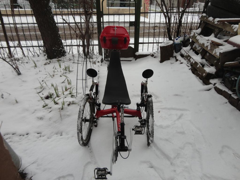

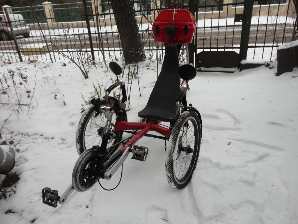

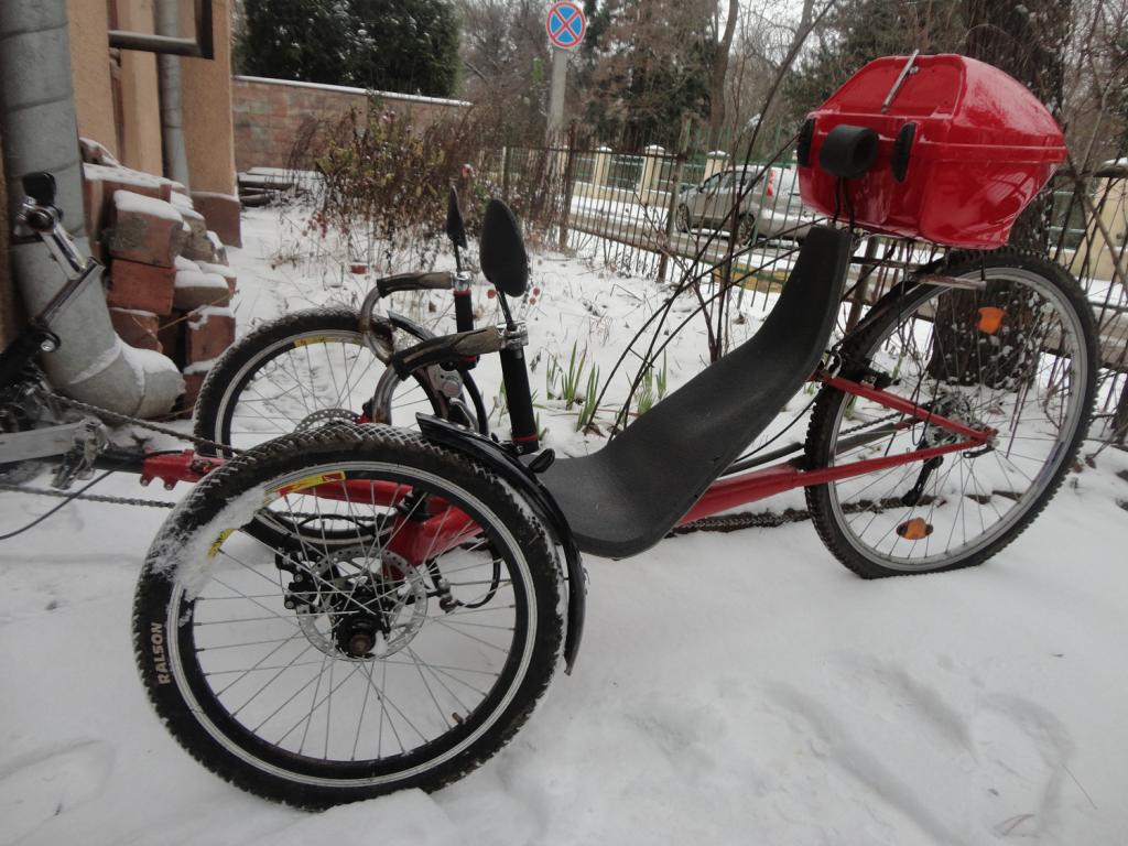

на свой день рождения сделал себе подарок. новый трайк. дети решили что он похож на дракончика Му-Шу из мультфильма "мулан".
название "Му-Шу".
тед-пол трайк.

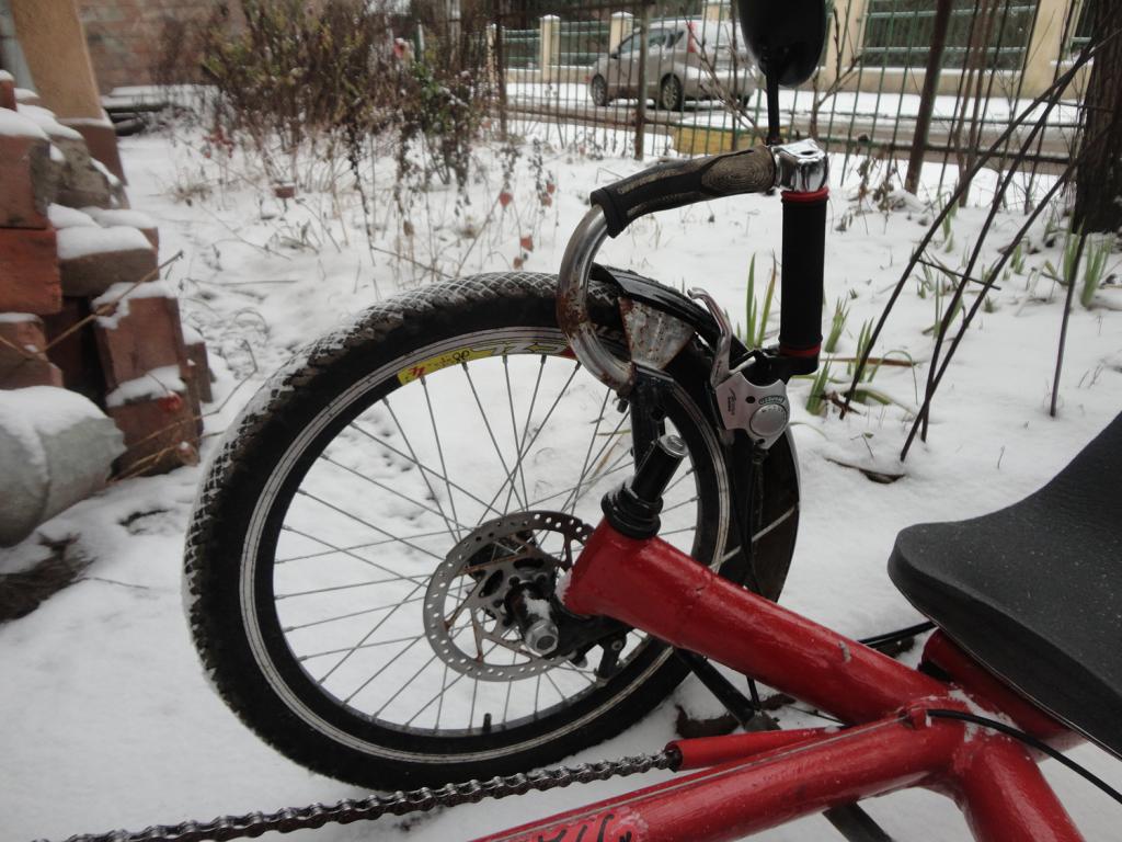

передние поворотные 20".
заднее ведущее 28".
база 1200 мм.
колея 630 мм.
высота посадки 260 мм.
высота каретки 370 мм.
трансмиссия 3Х8.
передние тормоза дисковые.
задние тормоза V-брейк.
вес 18 кг.
фото процесса нету.
видео https://www.youtube.com/watch?v=2gksljdHW9w

Компактненький, всё вроде правильно. НИЧЕГО лишнего.

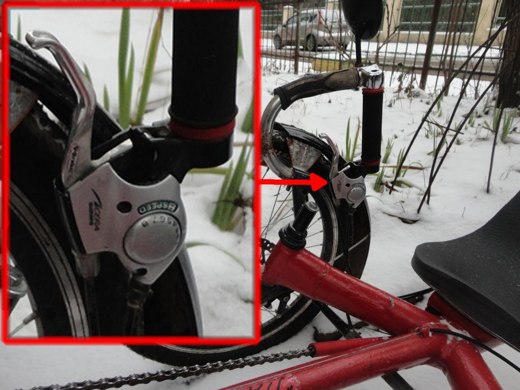

Непонятны куски "барана". И где навешаны тормозные ручки?
А вообще сделал то себе, можно и умолчать.
спасибо. старался.
за них удобно держаться что бы вставать и садится.
фотографии выкладывал всем. можно и посмотреть.
Комментарий к файлу: тормозные ручки.
Увидел тормоза, по подсказке. Не традиционный конструктив.
Кофр- это новый уровень, эстетика, загрузке, + гул. Терпимо наверное.
Но как ни крутись, кофр на "острие" сидушки. Выровнять бы соотношения, и европейский вид налицо был бы.

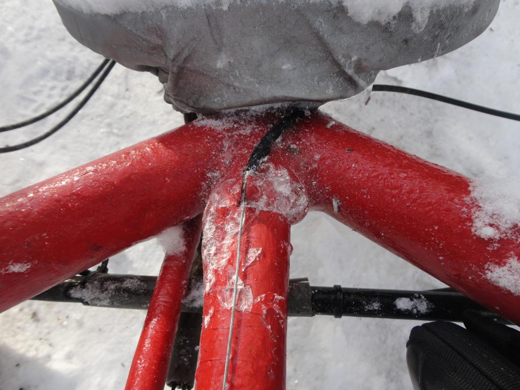

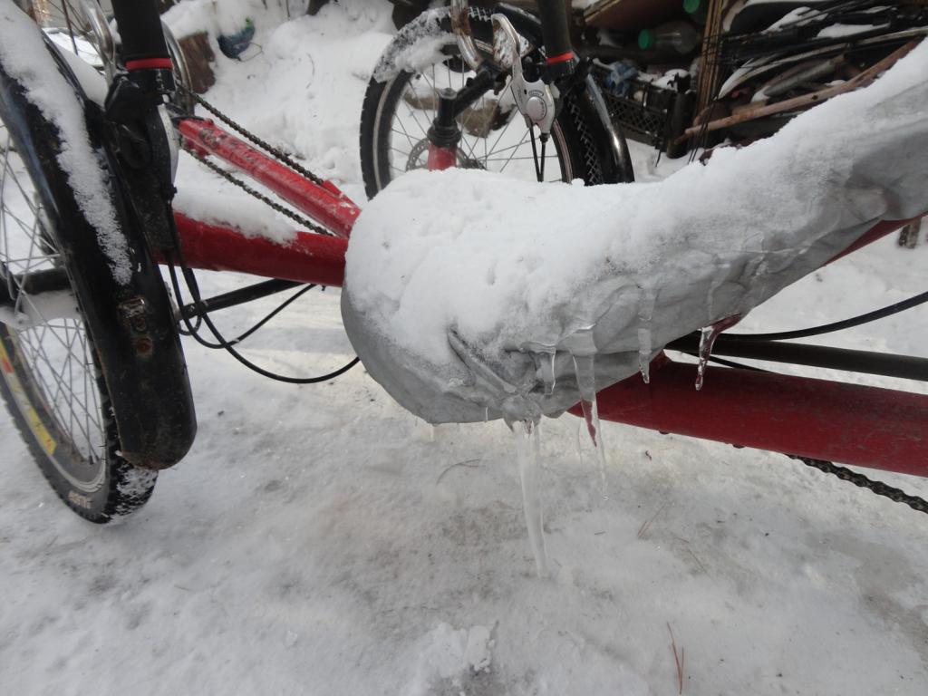

по Пушкину: "мороз и солнце - день чудесный".
-12 по Цельсию, 20 м\с ветер.
с крыши дома накапало на трайк и все замерзло.
поездка накрылась или покрылась льдом.
жаль.
