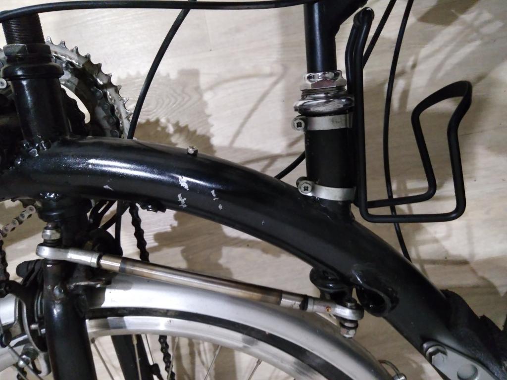

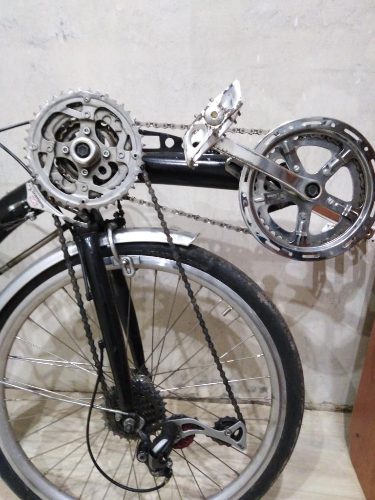

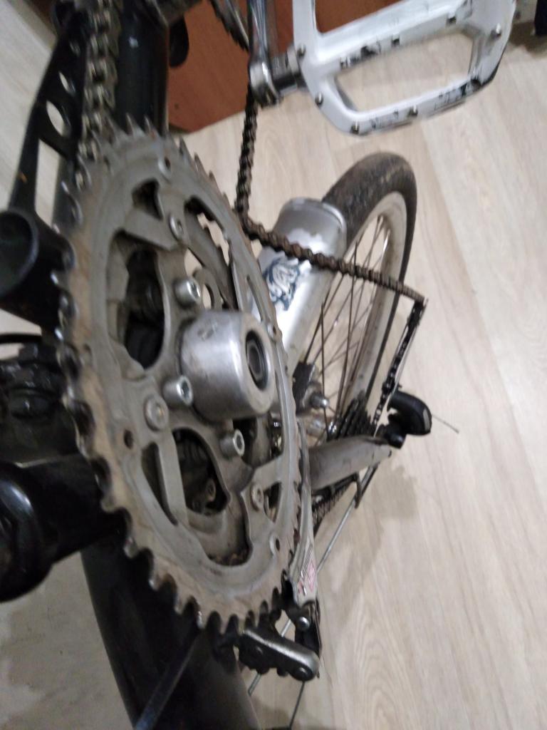

Всем доброго времени суток. После 5-ти лет езды на малокубатурной технике решил пересесть на велосипед.
В приоритете искал для себя велосипед для дальняка (300-1000км.). Случайно наткнулся на тему с лигерадами. Покурил в течении недели на форумах по этой теме и понял, что я нашёл то, что мне нужно. Стал мониторить авито. Цены конечно на эти аппараты кусаются. Спустя ещё неделю нашёл самый дешёвый вариант за 27к. После общения с продавцом, я ещё неделю думал, что стоит ли покупать или нет. Всё таки лигерад был не без косяков. Проблема заключалась в том что, при поворотах слетала цепь, так как она упиралась в колесо.
Не смотря на это, я решил его приобрести.
Опять покурил форумы по этой теме. Понял то, что нужно ставить два ролика (как это реализовано на Performer FWD20) либо делать подвижную каретку.
Та конструкция, которая реализована на переднеприводных лигерадах с неподвижной кареткой очень отличается от моей. Поэтому вообще ума не приложу, куда адаптировать эти два ролика и без того нагроможденную конструкцию.
Надеюсь на вашу помощь.

Одного ролика должно хватить:
Вообще стремная конструкция. Вторая трещетка там не нужна - только коленки об нее стесывать. Вот если ее выкинуть, тогда да, два ролика решат проблему.
Вложение 2020-11-22_19-11-19.jpg больше недоступно
Насчёт стрёмности конструкции, полностью согласен. Спасибо за совет
Добавлено через 8 минут 57 секунд:
Кстати, рулевое управление реализовано через тягу с шарнирами)

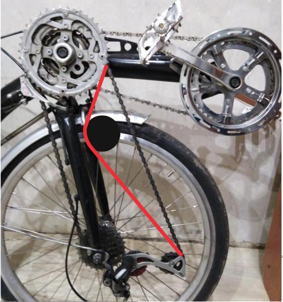

Не, за счёт переноса рулевой и удалёнки грызть *бедро* система не должна, она должна быть в "узком месте" ноги, где колено насколько я понимаю.
Вообще, проблема слетания цепи на FWD-TC весьма острая и с ней с весьма переменным успехом боролись даже эксперты вроде изкотовителей гоночных стримлайнеров.
Однозначно нужен ролик с двойной защитой...

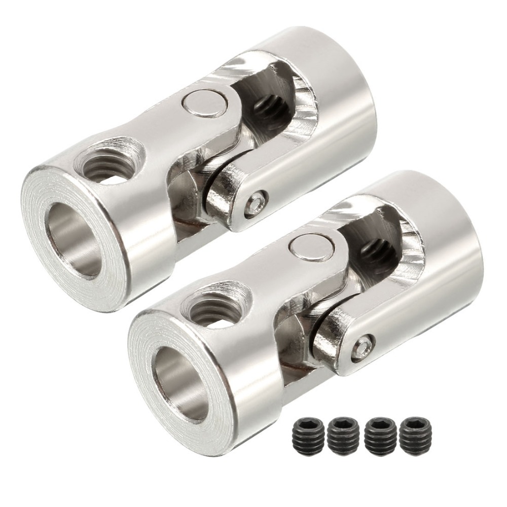

mobbison, не хотите ли попробовать карданчик?
Привод от шатунов пустить слева, а справа через имеющуюся каретку посадить поворотную звезду на кардан и от нее уже привод на колесо. В итоге две ветви цепи условно всегда прямые. Если, конечно, ногам мешать не будет. Где-то видел подобное решение на каком-то мини лигераде.
Интересное решение но, я думаю не легковесное. Лигерад и так весит 27кг.
Наверное, не поняли о чем речь.
Они бывают очень небольшие, от миниатюрных, от ~20мм с весом в несколько грамм, до вполне больших, что используются на рулевых валах авто. Подобрать можно более-менее внушающий доверие.
Выглядят вот так:
Останется это все соединить с кареткой и звездой.

virage писал(а):
Выглядят вот так:
Я топлю за минимализм) Так что этот вариант точно не для меня. Буду пробовать вариант с роликами.

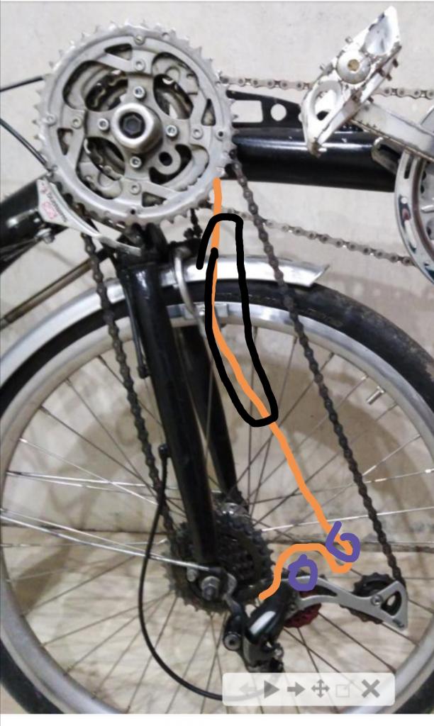

1. Поставить задний переклюк - коротколапку.
2. Укоротить цепь, чтобы на большой звезде цепь была практически прямая.
3. Несиловую линию спрятать в трубку слегка изогнутую на пружинном (проволчном) кронштейне.

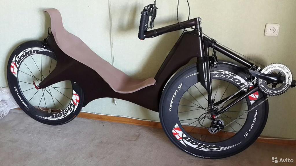

Вот минимализм любопытный, подороже 27... и только фреймсет:
Не рассматривали fwd mbb?
Месяц как на доске висит: https://www.avito.ru/ryazan/velosipedy/ ... ion=639260

Сообщения: 13752
На пост #16... :shock: :scared-eek:
Пожалуй, самое крутое лигеропредложение на площадках РФ со дня основания форума...
Если с ним всё нормально, надо брать.
Чтобы взял кто-то из наших и лигерад попал в хорошие руки, а не абы кому...
Добавлено через 2 минуты 36 секунд:
Емнип раземнип!!! Зашёл по ссылке, отдают почти ДАРОМ!!!
32кр... Да в европах такое от 5к€ стоит.
Что за сундук с платиной нам на голову?

Токарка есть. Я сам токарь. Сварка всегда найдётся. Хочется конечно токарку и сварку свести до минимума,а лучше вообще не использовать.
Насчёт лигерада из стеклопластика, я давно знаю. Точно не мой вариант. Предпочитаю исключительно сталь.
Не понимаю, почему так все восхищаются этой рамой. Формы - да, красивые но, это стеклопластик, а не углеволокно. На нём только по треку ездить, но никак не по нашим дорогам.
*Только рама*
Карборамы стикбайков вроде в районе тыщи евро стоят, так что конечно относительно недорого, но не прям чтоб совсем халява :). Впрочем, аналогов в продаже реально нет, если не считать REVы итальянца.
Плюс, небольшой нюанс - ездить на нём 90% людей не смогут, кекеке. МББ с конвенциальным углом рулёжки + узкие ганнеры... после смены кокпита на крузбайковски вангую будет не хуже Вендетты, хотя "двухкоронности" кокпиту не хватает.
Сразу видно, что вы токарь, а не специалист по композитам. Стеклопластик *прочнее* чем карбон. Просто значительне менее жёсткий (ну и более тяжёлый), что может быть даже в плюс - рама будет вибропоглощающей, а жескость там, где она важна (трансмиссия) - в переднем преугольнике (карбон).
Впрочем, "ездить на нём по нашим дорогам" я бы и сам не стал, увы. Судя по всему, туда влазят лишь гоночные покрыхи и есс-но ни намёка на подвеску, это печально.

Попробуйте тогда самый логичный вариант, что Олег (O-Witte) во 2-м посте предложил. Достаточно даже попробовать по-быстрому временно на хомут и примитивную ось посадить звезду, если начнет работать конструкция (хотя бы несколько поворотов выдержит), тогда уже вам не составит большого труда крепеж с осью и роликом изготовить.
Есть фото слева передней части? Хорошо бы еще фото лигерада целиком, так хотя бы прикинуть можно, где не будут мешаться ногам отжимные ролики.
