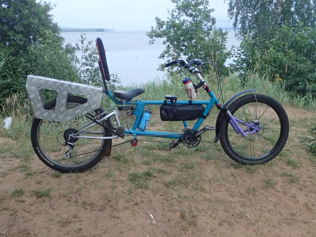

Номер сообщения:#1  Непрочитанное сообщениеДобавлено: Сб авг 15 2020 18:20
Автор: shuriken
Год создания: 2020
Тип транспортного средства: длиннобазный рикамбент средння посадка, низкая каретка
Основное назначение: многодневные велопоходы

 Заголовок сообщения: Re: Туристический сидячий велосипед Klichen
Номер сообщения:#2  Непрочитанное сообщениеДобавлено: Сб авг 15 2020 20:13

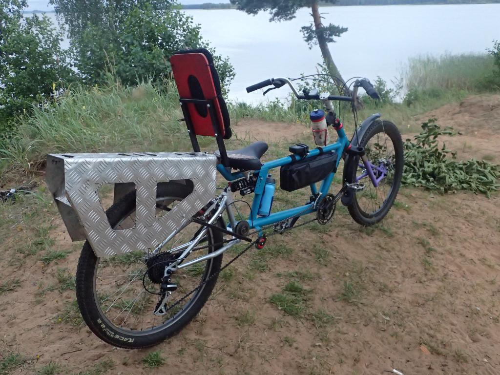

класс! багажник визуально лишний. из трубок был бы гармоничнее, мир.
Номер сообщения:#3  Непрочитанное сообщениеДобавлено: Сб авг 15 2020 20:33
Это реально КОВЧЕГ: бери всё с собой, и переживай хоть потоп! :clap:
Хорошо, что впараллель с выполнением обящательств перед канонными и не очень велоклиентами, ты нашёл время построить аппарат.
Хочется теперь его видеть рассекающим по Тушино, вместо буррито.
Из недостатков - разрыв между спинкой и седлом: если продлить спинку вниз, можно комфортно, плотно лечь спиной, упираться и не портить низ позвоночника.
Профнастил - фирменный элемент дизайна конструкций Шурикена. Без груза угол выглядит и вправду чужеродно, но если нагрузить и выбрать сег - наверно будет всё гармонично.
Осталось добавить ему трансмиссию 3х9 со звездой на 36 и овальчики спереди, и будет всё вообще мегасупер!!!
да мне насрать на какую-то там "гармоничность", а вот чтобы торба в спицы не лезла - это важно. Плюс поверхность багажника изнутри - это заднее крыло. И ещё багажник должен иметь большой запас прочности, за две недели в группе стабильно ломается минимум один багажник.
Используется спинка или нет?
Спинка естественно активно используется, но размеры её излишни. Она делалась под размеры имеющейся вентизитной подушки. Можно меньше.
легко переделывается в амортную
Она не нужна. Подвеска системы "резиночка" бесполезна, т. к. тупо батут, а адекватная система амортизации на рычажной вилке с дисковым тормозом серьёзно усложняет и утяжеляет конструкцию.

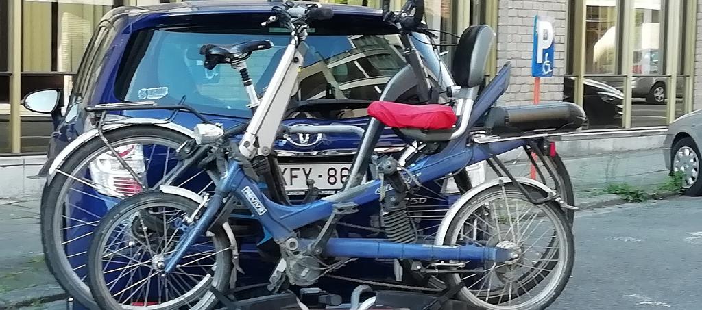

Вот пример, почти как у Шурикена.

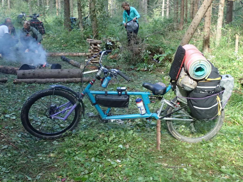

Из конструкторских просчётов отмечу слишком большую высоту сиденья и как следствие большую дельту между высотой каретки и сиденья, должно быть на 10 см меньше. Виной тому "импровизационный" стиль конструирования, когда заранее прикидываются только примерные углы и размеры, а там как пойдёт. Я не учёл, что сиденье будет на какой-то высоте над верхней трубой, и провёл её как раз на высоте крепления седла. Также каретка получилась низковата из-за того что в своё время я не очень точно соблюдал размеры вилки. Это создаёт некоторые проблемы при езде в глубоких колеях. Сейчас я гораздо больше внимания уделяю соблюдению размеров и не ленюсь спиливать "лишнее", чтобы выдержать размеры с чертежа.
Также в силу "импровизации" не очень удачно совпали отверстия для амортизатора, точнее, не совпали совсем. Но это поправимо, потому что я буду делать новый задний треугольник. Использовать сильно переделанный треугольник от велосипед было ошибкой, с ним столько возни, и то он не такой как надо, что проще сделать с нуля.
