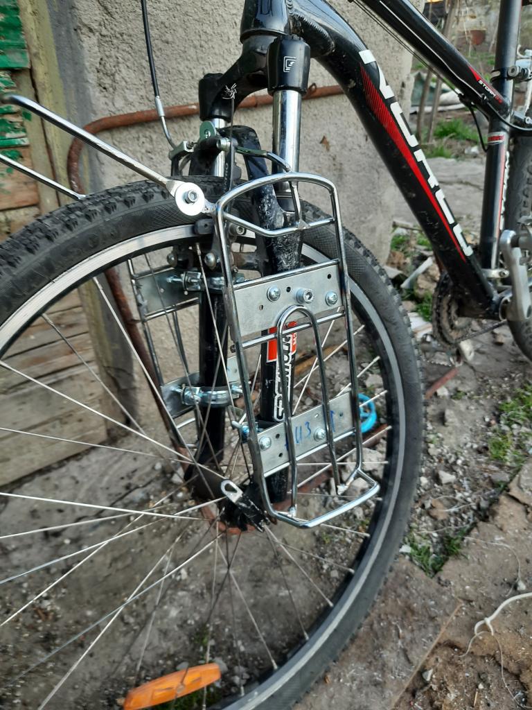

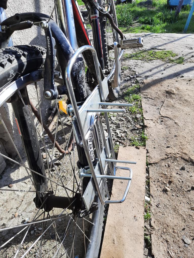

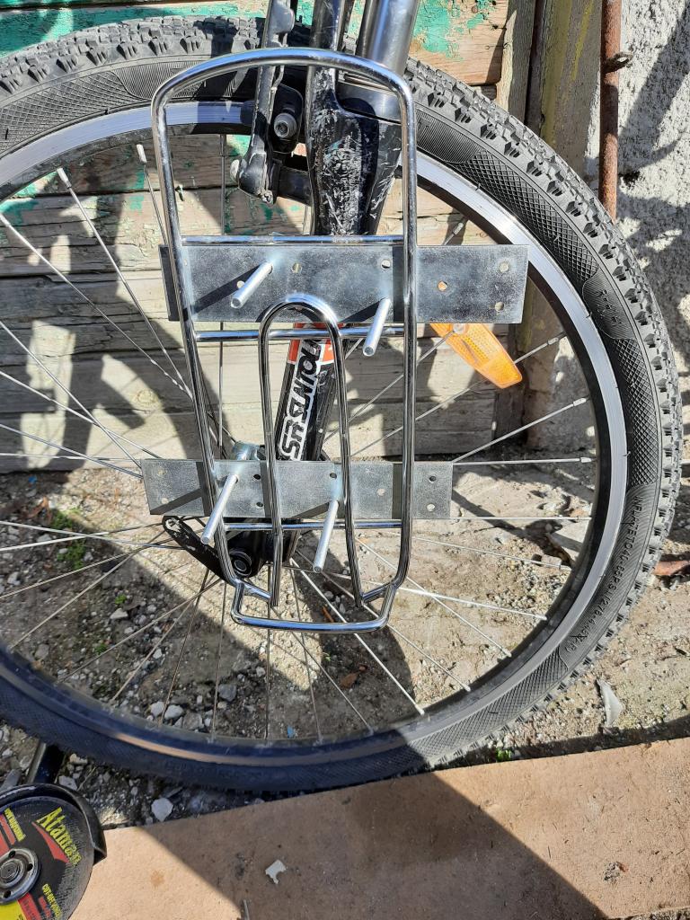

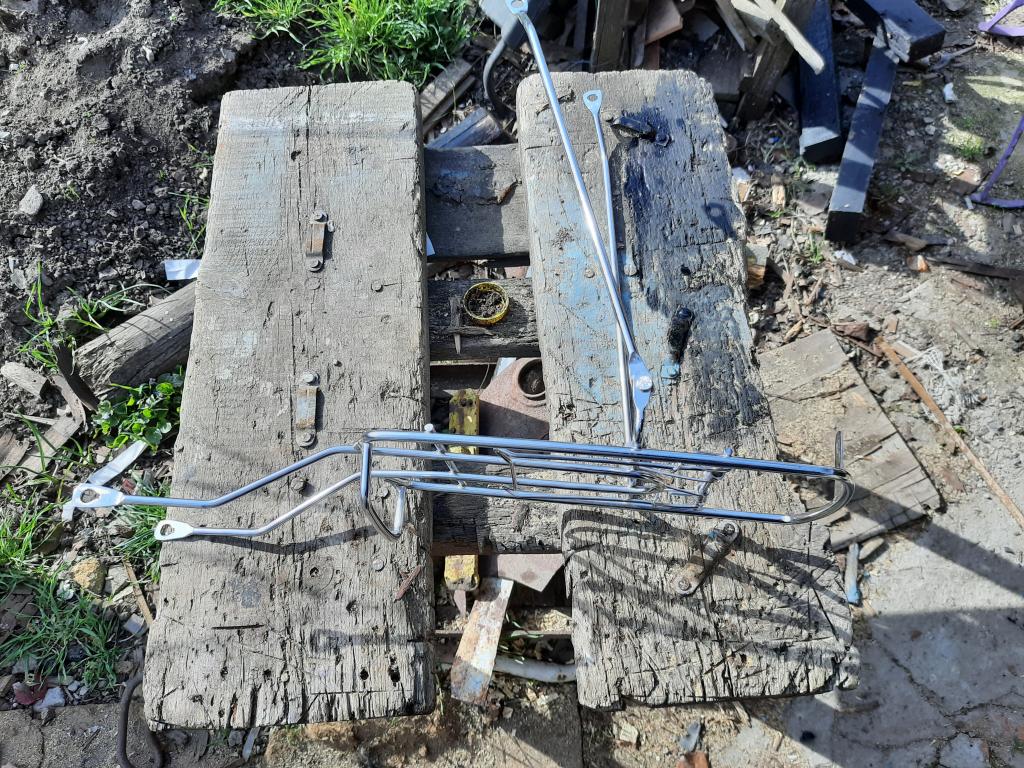

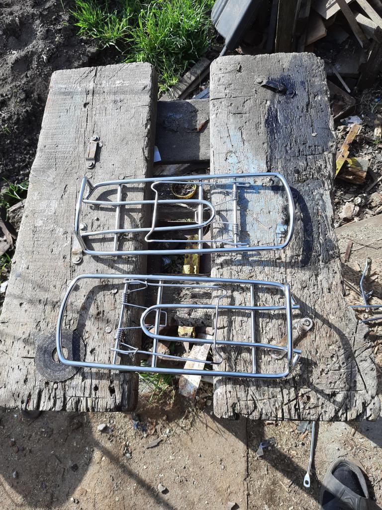

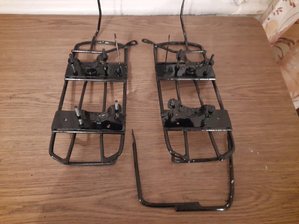

Хочу поделиться опытом изготовления переднего бюджетного багажника.

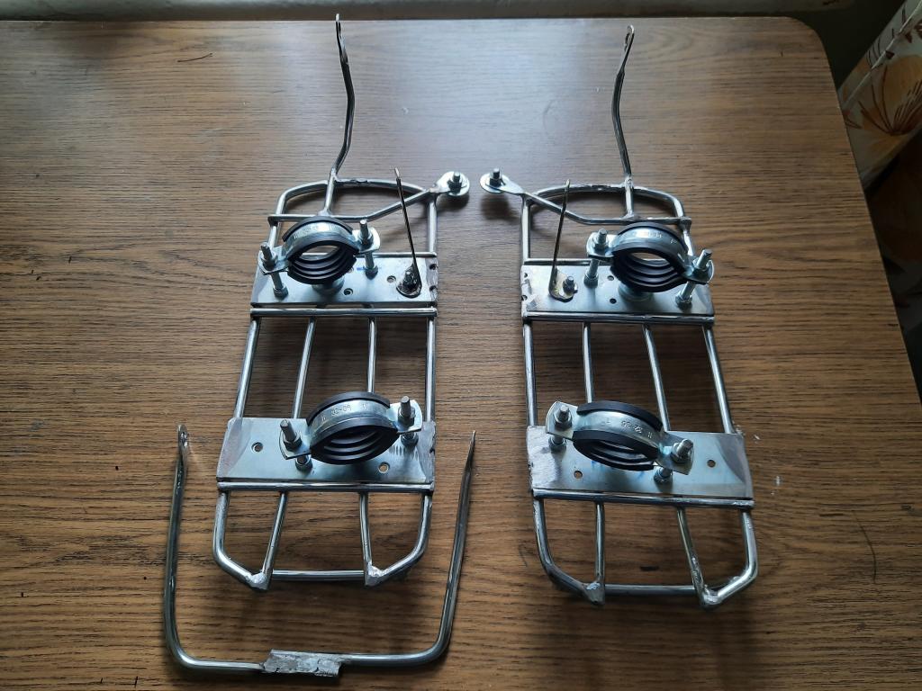

Думаю что опыт может пригодиться. Багажник делался из двух готовых багажников от велосипеда Салют. Для изготовления потребовалось четыре сантехнических хомута. Четыре пластинки 160х60х4 мм. Винты М6, гайки, шайбы. Процесс изготовления сумок не описываю так как он может быть любым. Один мой знакомых в качестве сумок на подобный багажник установил два детских рюкзака.
Думаю что из фото процесс изготовления багажника вполне ясен. Багажник делался два дня не считая конечно изготовления сумок.

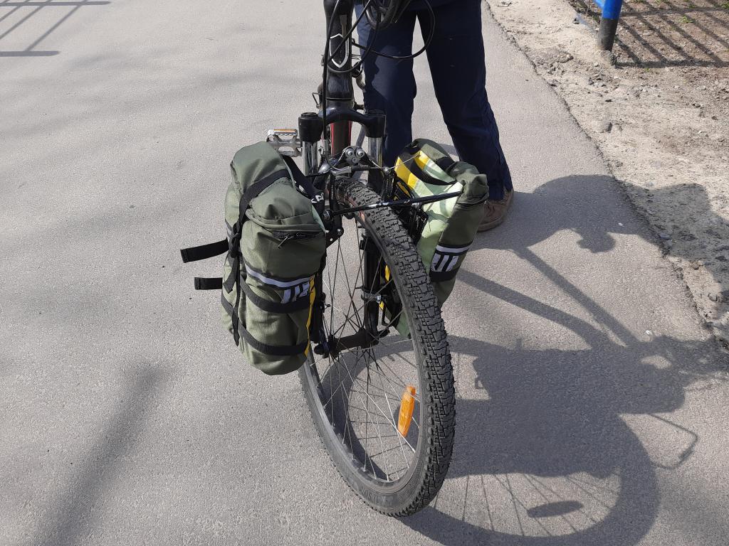

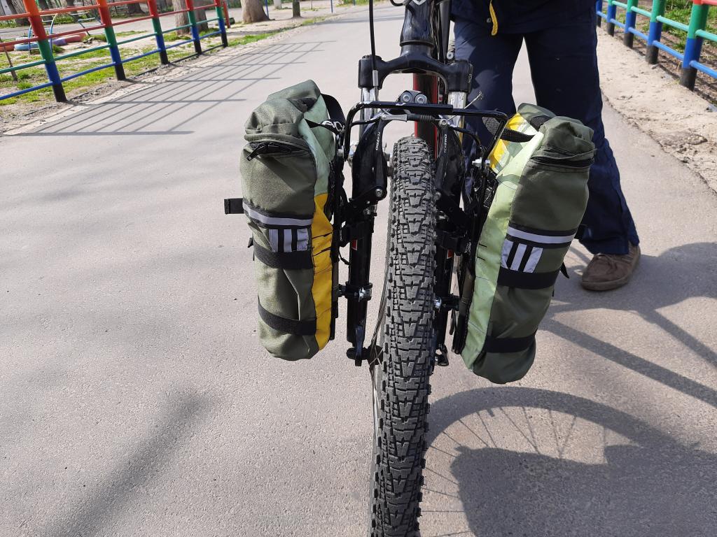

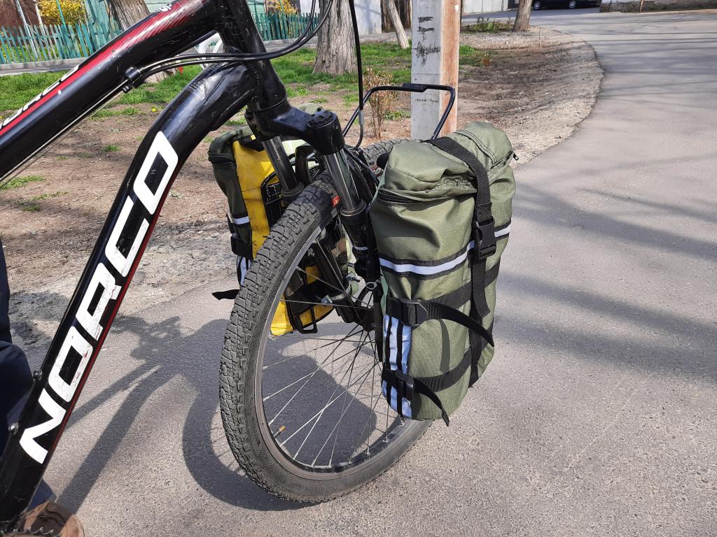

На фото две сумки по 7,5 литров каждая, рассчитанные на перевозку двух двухлитровых бутылок каждая.

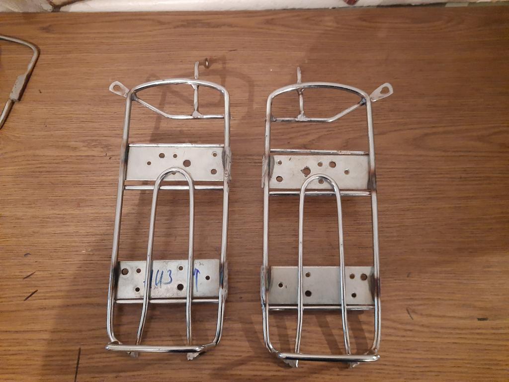

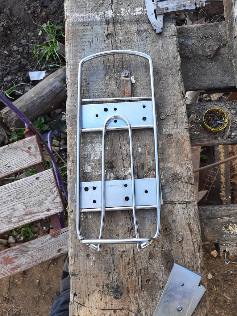

Комментарий к файлу: Исходный багажник. Таких потребуется две штуки.
Комментарий к файлу: Обрезаем все лишнее

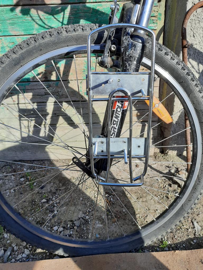

Комментарий к файлу: На вилке с помощью хомутов устанавливаем пластины.
Комментарий к файлу: Размечаем
Комментарий к файлу: И обрезаем все лишнее.
Комментарий к файлу: Перед сваркой
Комментарий к файлу: После сварки

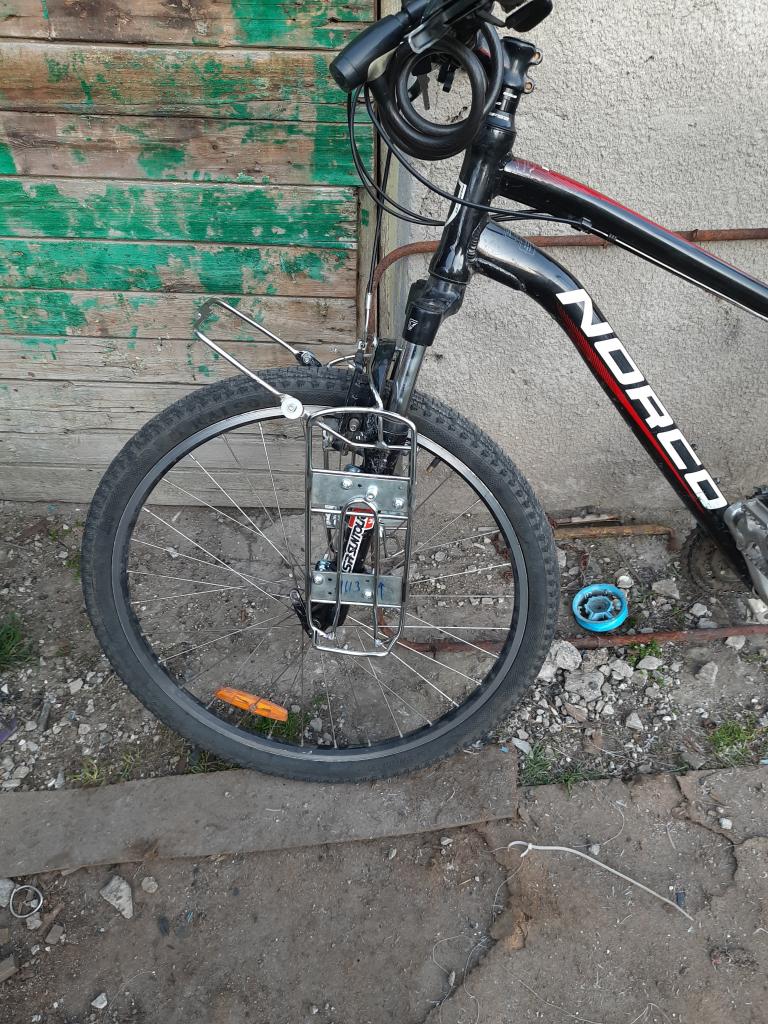

Комментарий к файлу: Пробная установка

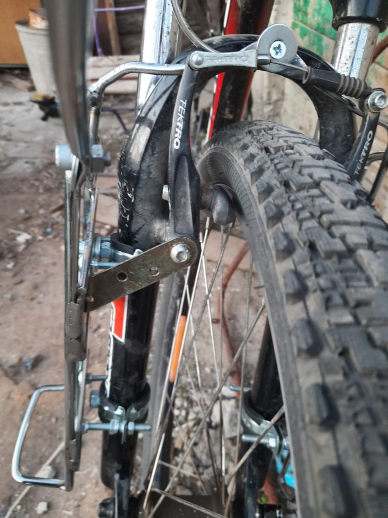

Комментарий к файлу: Страховочный кронштейн. Крепим за крепление вибейков.
Комментарий к файлу: Багажник в сборе
Комментарий к файлу: После покраски
Комментарий к файлу: Окончательный результат
