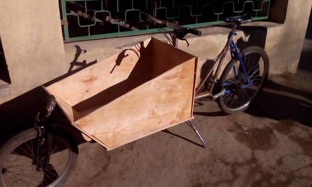

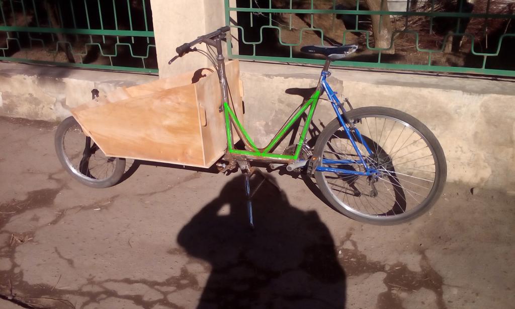

под впечатлением статьи https://bikepacking.com/plog/resolution ... blniSNy-Y# и используя наработки Володи Измайлова (отдельное "спасибо"), решил попробовать сделать каргобайк.
приводное колесо 26", рулевое 20", трансмиссия пока 3Х7, грузовая площадка 600 мм на 500 мм, рама хребтовая, база 1780 мм, вес с фанерным ящиком 19 кг (боковинки ящика снимаются).
ходовые испытания с загрузкой около 50 кг прошли успешно. управление уверенное (после пары минут адаптации). из шести пилотов только я не смог развернутся на полосе в 4 метра. остальные смогли.
осталось только причесать, зашлифовать и покрасить.
названия пока нет.

Круто! Правда, конечно, пространственная рама была бы прочнее и легче по моему... А в чём проблема с управлением?
не легче точно.
от рулевой колонки руля до рулевой колонки переднего колеса, мне понадобилось 1 метр трубы диаметром 48 мм и толщиной стенки 1,5 мм. пространственная рама потребует не менее 2 метров трубы. для сохранения такого же веса, и, при той же толщине стенки, диаметр трубы должен быть 23 мм. маловато однако.
с управлением проблем нет. просто дистанционное управление требует пару минут на адаптацию (руль здесь, а колесо там - мозгам надо привыкнуть).

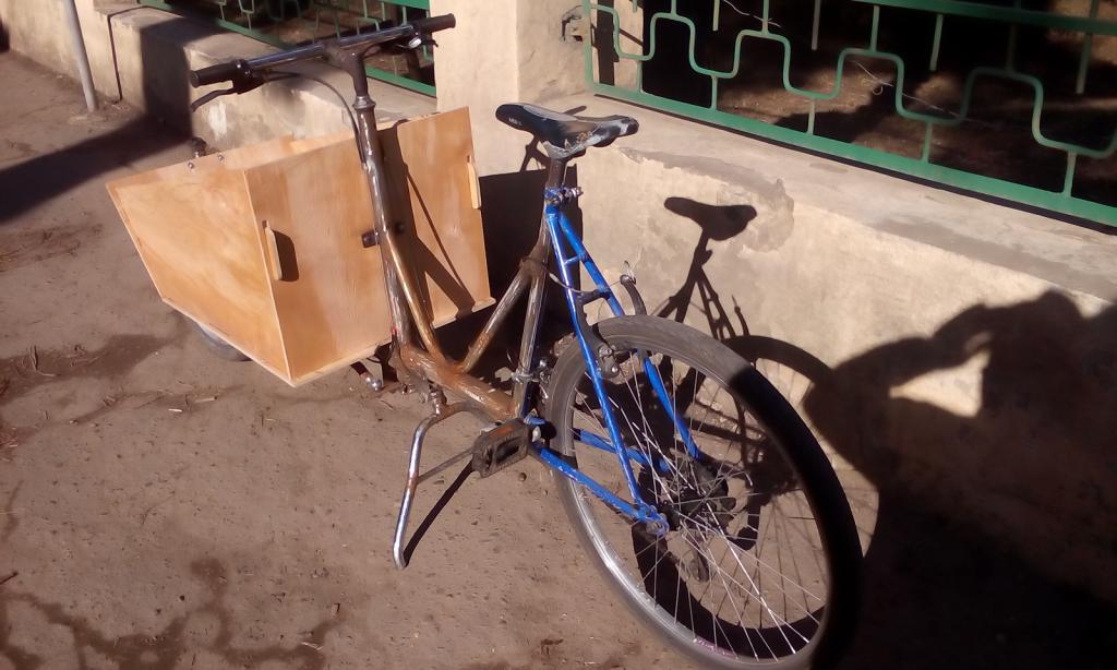

tvisha1 писал(а):
а эта гнутая труба между рулевой и сиденьем, нужна вообще?
48 труба на изгиб огого...а перемычку из тонкой трубки
она там просто необходима. не для того чтобы укрепить хребтовую трубу, а для того чтобы замкнуть в треугольники высокую рулевую колонку, подседельную трубу и хребет рамы. она не высока и дает возможность переступать через раму не задирая высоко ногу.
