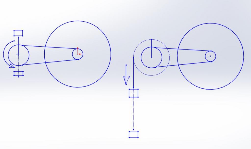

А можно хотя бы теоретический пример линейного привода, который будет иметь такую же МЕХАНИЧЕСКУЮ эффектность, как шатуны, и такой же по простоте (цена, ТО) и по весу/жёсткости?
ну как на эскизе, вместо шатунов - шкив, на него металлический трос, снизу стремя для стопы
... ты это серьёзно вообще?

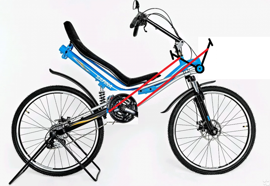

Линейный привод может помочь сделать обтекатель, который будет либо эффективнее, либо, что важнее:
а. Меньше ограничивает обзор и имеет меньшую боковую площадь.
б. Позволяет разместить пилота более оптимально промеж колёс, для достижения более оптимальной развесовки
Это уже по теме.
Размышляя о разборном лигераде для путешествий приходила идея совместить линейный привод и обычную цепь. Это дает возможность опустить каретку (ноги не цепляют колесо), использовать колеса одинакового диаметра , опустить сидение и сделать базу лигерада среднюю а не длинную или короткую. Также можно использовать контакты. На куске фанеры я прорисовал в масштабе 1:1 и мертвые точки отсутствовали . Но посчитал такую схему слишком сложной для первого в жизни лигерада и забыл ее на время.

Я полагаю, что ось качания рычагов лучше расположить сверху.
Shuriken очень точно подметил:
А на самом деле все очень просто. У кругового привода линейная скорость ног постоянна, то есть нет никаких ускорений, кроме центростремительного, которое тоже постоянно. То есть режим нагрузки стабильный. В случае с любым линейным, дуговым и т д приводом ноги постоянно разгоняются и тормозят, весь процесс движения - сплошные переходные режимы, и именно здесь причина колоссальных потерь и низкой эффективности. Не выдать на "туда-сюда" такого же каденса, как на вращении.
Эффективный линейный привод, как не крути, будет сложнее обычного кругового. То есть движение стоп в динамике описывается функцией синуса. Посколько давить нам легче, чем подтягивать, нужны туклипсы и соответствующие подающие упоры для стоп. Возможно, качающиеся, для улучшения кровообращения стоп.
Ну и преобразование линейного движения в круговое. И жесткая связь с помощью шатунов между линейными рычагами-педалями и звездочкой цепной передачи. Как пример, советские педальные машинки. Там линейное движение передавилось сразу на колеса. А у нас будет еще ускоряющая многоскоростная цепная передача.
То есть причина преткновения современных линейных передач видится мне в излишнем упрощении кинематики. На ноги возлагаются не только тяговые функции, но и управление тягами. А это чересчур.
Для ног нужна удобная опора. Которая будет подавать назад только что отработавший сустав, пока мышцы перестраиваются от давильного на подтягивающий режимы. Таким образом мы увеличиваем каденс. А низкий каденс - главная причина низкой эффективности линейного привода.
Для кругового педалирования оптимальный каденс - около 100 об/мин. Чтобы и мощность развить и колени сохранить.
Нужна конструкция линейного привода, обеспечивающая легкость и гармоничность движений при каденсе свыше 100/мин. Тогда линейный привод и докажет свои преимущества перед обычным круговым.
Чтобы избежать трам позвоночника, движения ног должны быть попеременными. Если нет упора для ног - будет натираться копчик. Это плохо.
С другой стороны для линейного перемещения ног естественнее более прямое положение тела. То есть минимальный угол между линией спины и силовой осью. Это позволяет расположить тело почти горизонтально, понизить центр тяжести, повысить остойчивость движения. Но становится необходимым условие хорошей подвески. И, возможно, дополнительно видеокамеры для кругового обзора.
