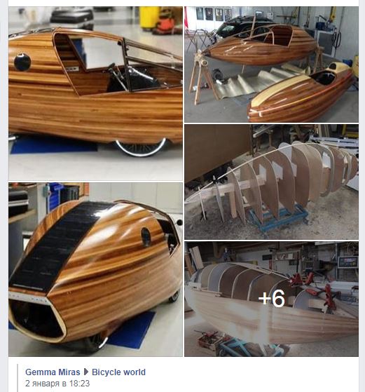

Вот этот красавец трайк как раз-таки выклевался шпоном по болвану,как-бы древесный пластик.Довольно прочный корпус.
Добавлено через 4 часа 44 минуты 59 секунд:
Смотрел на резмер Квеста здоровый,2500 на 950 высоту .
Добавлено через 25 минут 22 секунды:
Один из небольших это Надежда,длина2280 ширина 700высота 900.

https://youtu.be/EDsywIZSyuA -смотреть и разбираться! много видео по словам" kayak cedar strip"
технология проста и незамысловата, мы ее переделали с деревянных ламелей на вспененные пвхшные. декорации лепятся на ура. недавно только на тверской стояли...

Обтекатель говорите,сделать болван обтекателя внатуральную величину с припуском на толщину материала .и также как каяк просто где плавные изгибы там детали размером побольше,более острый угол детали поменьше.Вот такие наброски,вот как бы так.
